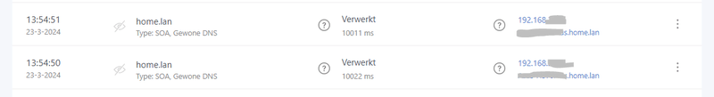

Nu wordt het een beetje ingewikkeld voor me:
Ik zie ook regelmatig DNS request van het type SOA die ook 10 sec. in beslag nemen.
Afbeeldingslocatie: https://tweakers.net/i/mYGe0c0XQCd0kZAmPcGVfo3eb_o=/800x/filters:strip_exif()/f/image/oH6hrAy01qoQEQ2cgBiqY0CH.png?f=fotoalbum_large
Request komen van m'n PC af.
Als ik Google dan lees ik:
This is Bonjour / mDNS trying to resolve hostnames on your network without using DNS.
Edit: Ook gevonden. Heb/had mDNS aanstaan om een aantal ESPHome devices in Home Assistant zichtbaar te laten zijn die in een ander netwerkdomein zitten. Uitgezet en weg is 't. Effe kijken hoe ik dit veder op kan lossen..

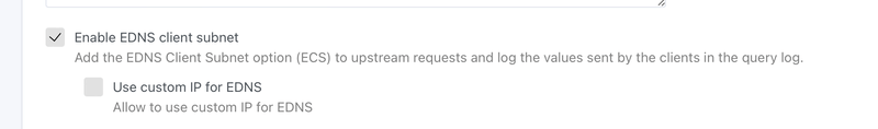

EDNS omdat ik de beste DNS antwoorden wil voor mijn geografische locatie, ik hecht minder waarde aan privacy dan aan performance.

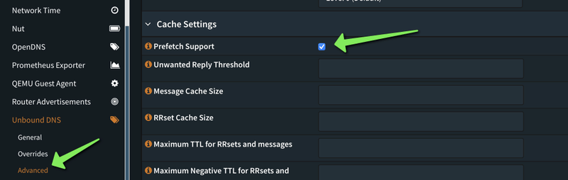

Ook in unbound prefetch support ingeschakeld voor maximale performance.
Afbeeldingslocatie: https://tweakers.net/i/THpoJiF3goGbrFDzF9L0RpfpFdI=/800x/filters:strip_exif()/f/image/ydHg8PGvHVWVcqTLRFen9M0M.png?f=fotoalbum_large

Jouw PC vraagt aan de DNS server(s) die ingesteld staan op je PC wat het IP adres is van de Brother. Dat gaat naar de Adguard server die een antwoord geeft uit de cache en als het daar niet staat vraagt Adguard het weer aan de upstream wat dan weer Unbound is. De printer zelf speelt daarin geen enkele rol.
Ook externe DNS servers spelen hierin geen enkele rol, dit Brother verhaal speelt zich in je eigen netwerk af maar de vraag moet misschien wel zijn of en waarom dit uberhaupt een probleem is of dat het alleen een jacht is op lage cijfers.

Dank voor de uitleg. Het gaat me niet zozeer om de lage cijfers, maar wel om kloppende cijfers die acceptabel zijn. Anders kan ik net zo goed Unbound uitzetten. En ik wist niet of ik het geheel nu goed geconfigureerd had en er bijvoorbeeld geen 'loop' in zat. Ben tevreden met de 15ms.
  • ninjazx9r98
  • Laatst online: 09:51
Villager schreef op zondag 24 maart 2024 @ 10:45:
Unbound uitzetten gaat het Brother verhaal niet oplossen en gaat ook niks oplossen voor devices in je eigen lokale netwerk. Adguard en unbound zijn beide in staat om antwoord te geven op DNS verzoeken over devices in je eigen netwerk, iedere andere externe DNS server kan dat sowieso niet.
Als je Brother een vast IP adres heeft (ingesteld of via MAC adres reservering) zou je die kunnen toevoegen bij persistent clients in Adguard, unbound voegt dan weinig tot niks toe.
Ik zie overigens eerder staan dat je het IP adres van de Brother nu gebruikt als hostname, hou er rekening mee dat dat formeel niet toegestaan is en dat je daarmee in de problemen zou kunnen komen als software zich strikt(er) gaat houden aan de regeltjes.
Punten zijn toegestaan in een FQDN maar niet in een hostname.
Het hoeft uiteraard geen problemen op te leveren maar zou in theorie wel zo kunnen zijn ergens in de toekomst en dan is het vraag of het eenvoudig te achterhalen is waar je print probleem vandaan komt.
