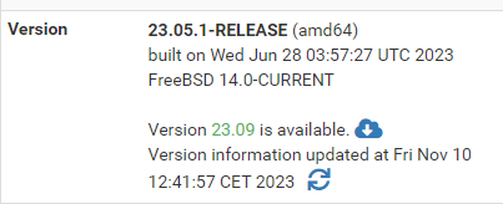

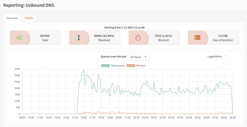

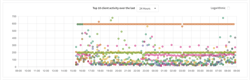

pfSense plus / CE of OPNsense
Afgelopen week geprobeerd en met succes gemigreerd van pfSense+ naar OPNsense. Mijn conclusie blijft dat pfSense beter bij mij past, native Telegram berichten, ARPwatch, native crontjobs. Waar OPNsense overzichtelijker is met firewalling en logs. Ik wilde vooral eens kennismaken met Zenarmor zie screenshot hier beneden.
Ik ben nogal een monitoring junk, wil elke glitch op mijn servers en internet waarnemen. Daar lijkt pfSense op dit moment voor mij iets beter invulling aan te geven. Alleen wil ik niet 129dollar per jaar betalen voor +/- 2,5 update per jaar. Voor mij was de keuze gemaakt toen ze recent in de blog schreven:
Please note that existing Home+Lab users who choose not to purchase a TAC Lite subscription will not receive updates when they are released.
En het gevoel wat ik had is dat de CE editie niet heel veel aandacht krijgt, erkennen ze ook.
While some detractors question our commitment to the Community Edition, we are still actively working on it. We will be producing a release of pfSense Community Edition to bring it up to parity with pfSense Plus 23.09
Ik heb de pfSense NVMe netjes opgeslagen en hij zou zo weer kunnen booten ;-)

Unbound:
Afbeeldingslocatie: https://tweakers.net/i/lcRGxiXNLWHcHGvT_3GSEsQvD9M=/800x/filters:strip_exif()/f/image/Ut6eyfnnUzbVxteyUnohpYz1.png?f=fotoalbum_large
Er zitten wat monitoring servers tussen die erg veel DNS requests versturen, die moet ik nog nader onderzoeken.
Afbeeldingslocatie: https://tweakers.net/i/c3T_hkPrMsWOJfbyJ7xa1q-tRnk=/800x/filters:strip_exif()/f/image/l2hICaWKwVXBqD96JBM8j8ri.png?f=fotoalbum_large

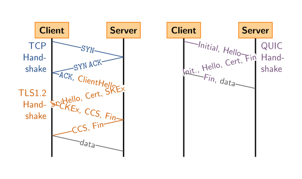

Ja in feite zijn er twee proxies in het pad:
1e proxy de grote farm van Cloudflare port 443 inkomend en een QUIC in het LAN
2e proxy thuis in het LAN, inkomend QUIC en uitgaand 80/443
In die QUIC sessie is het volgens jou het meest kwetsbaar? Zit wel een optie tot certificaat in.
Afbeeldingslocatie: https://tweakers.net/i/IbQ_tNBREXBSETAJSTW_Ein2LZ0=/full-fit-in/4000x4000/filters:no_upscale():fill(white):strip_exif()/f/image/Cqjy9nMYBI6elsqWAYhL6nLB.png?f=user_large
Handshake of QUIC compared to TCP with TLS1.2
Maar zelf vertrouw ik een partij als CloudFlare wel dat dit gebeurt op zo'n manier dat deze data niet makkelijk gehackt kan worden. Dus zeker niet in logging wegschrijven, geheugen locaties scrubben etc.
Tja lastig he, bij ZeroTier of Tailscale weet ik ook niet of ik ze kan vertrouwen, waar baseer je zoiets op. Je weet het pas na hun eerste zeroday publieke schandpaal moment.
[ Voor 9% gewijzigd door stormfly op 05-11-2023 19:26 ]

stormfly schreef op zondag 5 november 2023 @ 19:20:
Nee, volgens mij is het kwetsbare punt de CloudFlare Edge Server (waar de data gedecrypteerd wordt).
Zie schema hieronder.
En ik bedoel dat een partij zoals CloudFlare wel de nadruk op security legt in hun producten en hun zaken hopelijk wel op orde heeft. Wellicht hebben ze ook goede security audits.
Afbeeldingslocatie: https://tweakers.net/i/_31Qk5s5LbTsqY0SXbeDc2o7owA=/800x/filters:strip_icc():strip_exif()/f/image/ZHOUZY13r0jZxr5pjrcIwh5b.jpg?f=fotoalbum_large

Sophos SG115 draait hier nu al 2jr zonder issues. Top product.
Vandaag AdGuard Home uitgezet en over gegaan naar Unbound blocklists. Logischer oplossing, deed vrij weinig met AGH. Draai daarnaast ook nog ZenArmor en CrowdSec.
Is er hier iemand die ZenArmor al laat praten met een Elasticsearch database? Aantal pogingen gedaan maar lukt nog niet. Wil graag Grafana gaan gebruiken om ZenArmor uit te lezen. :>
@RobertMe Vergeten te vermelden, draai OPNSense. ZenArmor, AdGuard als plugins. Beestje has het af toe wel zwaar met alle load.

Harmen schreef op dinsdag 7 november 2023 @ 16:12:
Is dat een eigen oplossing? Ben hier al eens (meer dan half jaar terug) gewezen op (rechtstreeks) Unbound gebruiken als DNS server, maar nog steeds niet toegepast :X Toen wel wat dingetjes gevonden v.w.b. downloaden (converted) blocklists, maar verder nooit meer echt naar gekeken. Daarnaast moet ik ook nog puzzelen met custom domains, want gebruik nu intern zaken als "ha.iot.<mijn domain>" die ik dan natuurlijk door Unbound moet laten afhandelen.
Toentertijd op een gegeven moment wel de switch gemaakt van PiHole naar het simpelere / meer basic Blocky. Maarja, dat is nog steeds extra software, aangezien beide tegen Unbound babbel(d)en.

PFsense plus home kreeg toch geen updates meer?
Waarom krijg ik deze dan nog aangeboden?
Afbeeldingslocatie: https://tweakers.net/i/lxNVZvLh50ZMiJW0RgjUPEzJyNM=/full-fit-in/4000x4000/filters:no_upscale():fill(white):strip_exif()/f/image/E8VjKcd6FhzkOFf56n6ZHSUh.png?f=user_large
  • TumTum
  • Laatst online: 29-11 12:20
TumTum
Vorkie schreef op vrijdag 10 november 2023 @ 12:42:
If you currently have pfSense Plus Home+Lab installed, you can continue to use it. As we continue the transition away from the free version of Home+Lab, the ability to get timely updates with bug fixes and improved features may be limited and would require a TAC subscription.

  • stormfly
stormfly
@Vorkie is niet helemaal correct, er is na de tekst van tumtum nog een blog gepost. Daarin bieden ze toch weer TAC+ support aan voor 129 dollar. En zeggen ze ook het volgende:
Het lijkt erop dat 23.09 de laatste versie is en ze trekken CE dan gelijk aan deze versie. Zodat je eventueel kunt downgraden.
