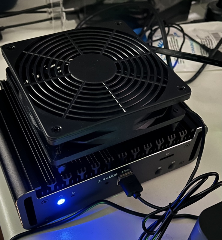

Net als dat ik pas zag dat ik het andere model had moeten bestellen met grotere koelvinnen, nadat ik hem besteld had 🤣 voortaan niks meer snachts bestellen.
Dus maar even aankijken en evt een 140mm usb fan er op leggen. En wat gaatjes in de casing maken.

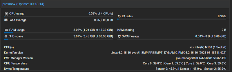

Hier nog ff de Idle temps, met enkel proxmox geinstalleerd
Afbeeldingslocatie: https://tweakers.net/i/LEnPSlwEaknBCxdKTc6Jyzh2EWw=/800x/filters:strip_exif()/f/image/VuLM9u0AUrQftPGFtRgeFQcm.png?f=fotoalbum_large

Nark0tiX schreef op donderdag 24 augustus 2023 @ 12:57:
Ja las ook iets over dat sommige mensen opstaande randjes opschuren etc... Helaas pas na dat ik hem weer dichtgebouwd had.
In principe hoef je de randjes niet te schuren als er voldoende pasta aanwezig is. Dat lost zichtzelf wel op. Er zijn veel gevallen waarbij de behuizing helemaal geen contact maakt. Dat probleem hebben ze inmiddels opgelost. Het probleem wat jij hebt is alleen de warmteafvoer. Dat kun je idd makkelijk met een fan oplossen.

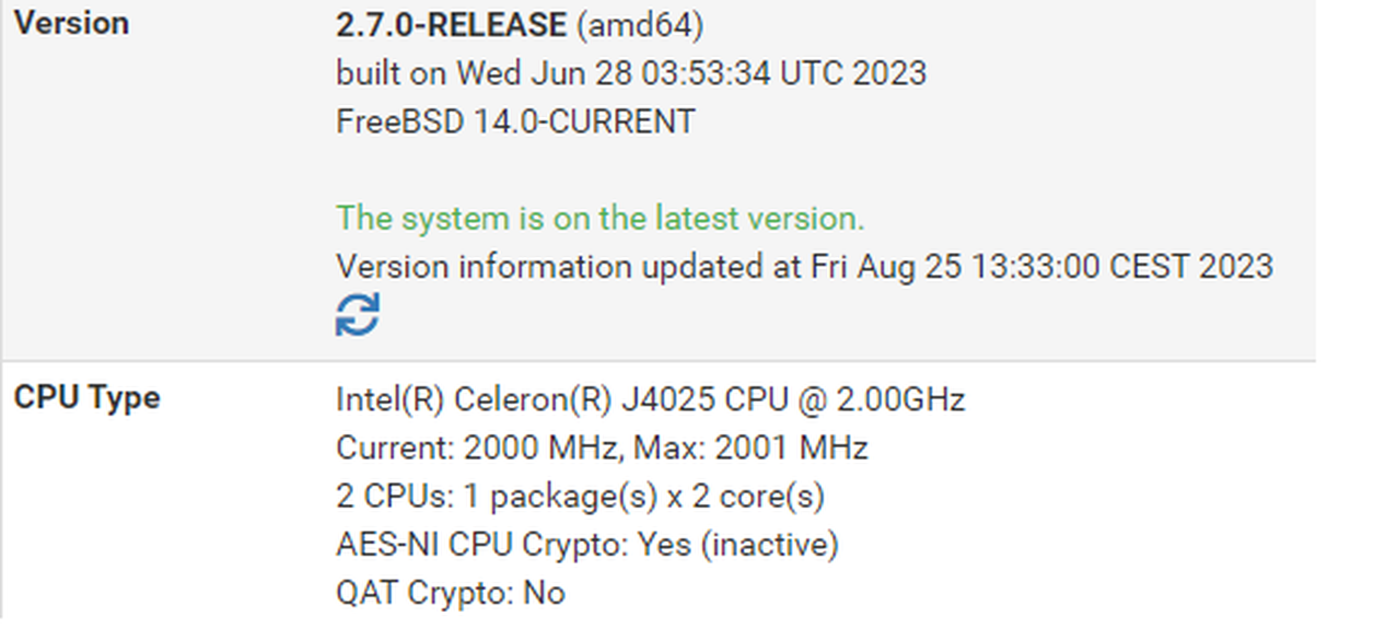

Mijn eerste build was een oude pc i5 6500... werkte prima, maar door de energie prijzen ben ik eens gaan speuren.
Sinds gisteren een Asrock J4025M met 8GB lopende en wel. Dit is een 2 core 2GHz processor
Maar toch wat vragen - en ik hoop dat jullie mij daar mee kunnen helpen/opklaren.
Ik heb 1GB up/1GB down glasvezel.
Afbeeldingslocatie: https://tweakers.net/i/xgFNBO_ApvgFC8y_MI6kWPHmX6g=/full-fit-in/4000x4000/filters:no_upscale():fill(white):strip_exif()/f/image/Zlvof0AYqdAvfQwJttqNHj0H.png?f=user_large
Afbeeldingslocatie: https://tweakers.net/i/affyq5AWElbCktdlMFISotqpx-4=/full-fit-in/4000x4000/filters:no_upscale():fill(white):strip_exif()/f/image/WOVIuFCkUfQyfIeRv6qBBFTj.png?f=user_large

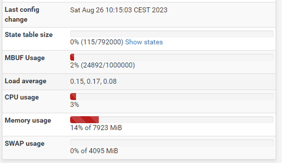

Zoals het screen shot laat zien heb ik maar 3 packages geinstalleerd - heb verder geen intresse in meer.
Als ik een speed test doe dan gaat de CPU usage naar 100% (af en toe) - maar wel met de gewenste snelheden.
Maar n u zie ik een N100M/N100DC mobo met 4 cores en NOG zuiniger...
Is het het waard in mijn situatie, om de J4025 terug te sturen en een N100 te bestellen?

Base is 1,8Ghz en zou genoeg moeten zijn voor 1Gbps met PPPoE.
Leuk dingen als snort e.d. maar zolang je geen webserver of poorten naar binnen open hebt staan beetje overkill. Tenzij je natuurlijk van prutsen houdt, dan zeker doen! Leuk om naar te kijken (ik heb een firepower appliance in huis gehad toen ik nog een actief homlab had) maar verder voegt het weinig toe. Ik draai trouwens pi-hole naast mn OPNsense dus kan niks zeggen over pfBlocker.

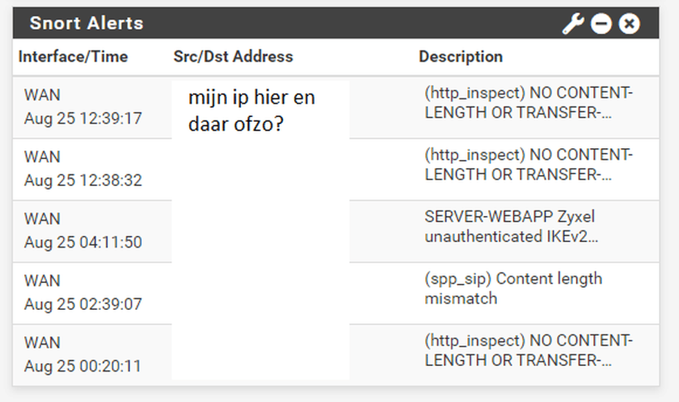

Dus ik zou snort niet hoeven te gebruiken? (Ik krijg wel Alers)
Afbeeldingslocatie: https://tweakers.net/i/-U266VdQklT9XLWeU5VE9l5sZlg=/full-fit-in/4000x4000/filters:no_upscale():fill(white):strip_exif()/f/image/mQL0VEFni03HBp1qU6Snzfvk.png?f=user_large
Nu lijkt mij het geen probleem om de Asrock J4025M in te ruilen voor een N100

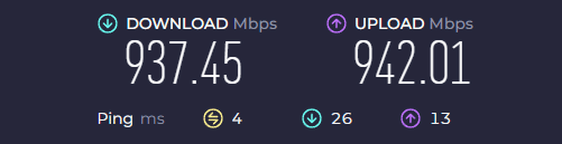

Even wat screens shotjes van een speed test nu
Ziet dit er uit alsof het goed gaat of? (ik ben een n00b in dit)

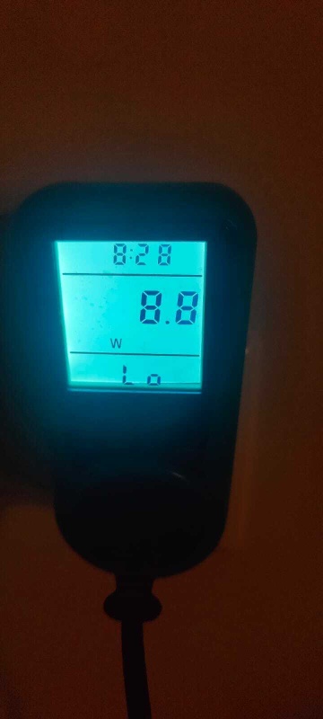

Wat doet zoiets idle (als je een energiemeter hebt toevallig)?
De N100 + 1tb nvme + 16gb ram + usb => pwm 140mm fan
8.8W
met proxmox + opnsense
Afbeeldingslocatie: https://tweakers.net/i/5zuErZdlo2LeBg047q9AoVZg_M4=/x800/filters:strip_icc():strip_exif()/f/image/T8XbiJSKEJnA6aQkchPUcjsb.jpg?f=fotoalbum_large

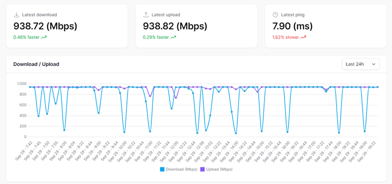

Afbeeldingslocatie: https://tweakers.net/i/Y9Z0WRg-Z6vT1lrLd4GQla-nE1s=/full-fit-in/4000x4000/filters:no_upscale():fill(white):strip_exif()/f/image/QjcJ8CnP6KSXKAmkfsR07kgz.png?f=user_large
De N100 build zeker niet vervelend.
Voor de rest speed test gedaan - ziet er uitmuntend uit :D
Afbeeldingslocatie: https://tweakers.net/i/psRf8pBOPl0LZcrXoT8uf6B2WcQ=/full-fit-in/4000x4000/filters:no_upscale():fill(white):strip_exif()/f/image/j8GPEI65g3B4WL9SvXQJBxa1.png?f=user_large
Afbeeldingslocatie: https://tweakers.net/i/vWtTgiKAvm29HCPIfCgCuneA8Ug=/800x/filters:strip_exif()/f/image/AXgGbv3jwd4L03lniRcZ7x11.png?f=fotoalbum_large

Afbeeldingslocatie: https://tweakers.net/i/IyU2JOmZ4b8oOmupb-tPU3_5w0Y=/800x/filters:strip_exif()/f/image/1Lj2qtXJFjt6qIhamGAI8dB4.png?f=fotoalbum_large
Iets meer testen - en het aankrijgen van de temp meting, hij is een behoorlijk stuk warmer.
Met als hoogste 55 graden met speed test...
Dat is het enige nadeel - maar op gewoon gebruik (geen speed test, schommelt hij stuusen de 33 en 45 graden, aardig acceptabel denk ik zo?

Afbeeldingslocatie: https://tweakers.net/i/q4uewvgEjgfAZ3m5KHbL9l0U5Rs=/full-fit-in/4000x4000/filters:no_upscale():fill(white):strip_exif()/f/image/6PNXgOEfjfX7UwCVS1SJ1wHB.png?f=user_large
nog steeds aan de warme kan zelfs met 2 fans...
al met al - als het hzo blijft doen, ben ik best blij!

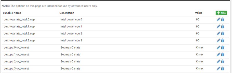

Voor power tuning op nieuwere cpu’s gebruik ik
dev.hwpstate_intel.0.epp Intel power cpu 0 90
dev.hwpstate_intel.1.epp Intel power cpu 1 90
dev.hwpstate_intel.2.epp Intel power cpu 2 90
dev.hwpstate_intel.3.epp Intel power cpu 3 90
dev.cpu.0.cx_lowest Set max C state Cmax
dev.cpu.1.cx_lowest Set max C state Cmax
dev.cpu.2.cx_lowest Set max C state Cmax
dev.cpu.3.cx_lowest Set max C state Cmax
In de System/Advanced/System Tunables
  • Beluga
  • Registratie: Februari 2023
  • Laatst online: 12-04-2024
arjanw848 schreef op zaterdag 26 augustus 2023 @ 21:59:
Wat hout het in en wat doet het?

  • arjanw848
  • Laatst online: 22:29
Beluga schreef op zaterdag 26 augustus 2023 @ 22:39:
Het zorgt dat de cpu eerder naar een lagere frequentie gaat en het maakt het mogelijk dat de cpu naar de grootste besparing stand kan als er niks te doen is. Dat zal een lagere temperatuur ten gevolge hebben.

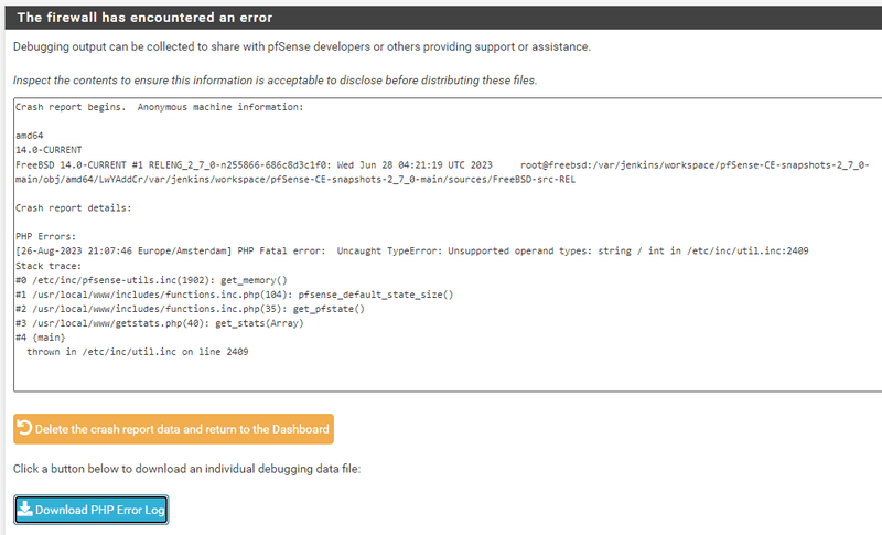

Afbeeldingslocatie: https://tweakers.net/i/xHKU9i5CRExYuOHX-FgpzRLeAs8=/800x/filters:strip_exif()/f/image/mvV3sBmai4Se1hv8NgRbEWAv.png?f=fotoalbum_large
Net deze gekregen.
Iemand een idee?
  • stormfly
stormfly
Crashes kom je bijna niet achter zonder actief support contract.

Cmax is prima om te gebruiken en zal t/m C3 actief maken.
  • stormfly
stormfly
arjanw848 schreef op maandag 28 augustus 2023 @ 00:48:
Yes klopt, net getest dat werkt.

stormfly schreef op zondag 27 augustus 2023 @ 16:29:
Ehhh nee ;-) daarom vroeg ik ook bewust door.
[23.05.1-RELEASE][admin@pfSense]/root: sysctl dev.cpu.0
dev.cpu.0.cx_method: C1/mwait/hwc C2/mwait/hwc C3/mwait/hwc
dev.cpu.0.cx_usage_counters: 4843 12761 9262
dev.cpu.0.cx_usage: 18.02% 47.49% 34.47% last 1543us
dev.cpu.0.cx_lowest: C3
dev.cpu.0.cx_supported: C1/1/1 C2/2/253 C3/3/1048
dev.cpu.0.freq_levels: 1996/-1
dev.cpu.0.freq: 796
dev.cpu.0.%parent: acpi0
dev.cpu.0.%pnpinfo: _HID=none _UID=0 _CID=none
dev.cpu.0.%location: handle=\_SB_.PR00
dev.cpu.0.%driver: cpu
dev.cpu.0.%desc: ACPI CPU
Hier zie je twee zaken waarbij de CX de diepste mogelijke state is. Als je maximaal wilt powersaven dan moet je die overnemen in de velden waar jij nu Cmax hebt staan. Heb jij een N100, heb ik dat goed onthouden? Dan ben ik wel benieuwd naar de volledige output van het commando hierboven.
dev.cpu.0.freq
Je hebt dan ook dev.cpu.0.freq waarmee je kunt zien of je CPU gezakt is, en daarmee energie bespaart. Er is nog een heel topic omdat er sinds FreeBSD 14 e.a. is gewijzigd. PowerD(SpeedStep) werkt blijkbaar niet optimaal meer, en lijkt te zijn overgenomen door SpeedShift
SpeedShift wordt voorzien van basis instellingen met de genoemde EPP tunable.
Je kunt ook nog machdep.hwpstate_pkg_ctrl inschakelen dan kan SpeedShift per core het verbruik terug regelen ipv alle 4 cores tegelijk. Defaults to "0" (enabled).
Als je de cores wat beter wilt gebruiken bij processen zoals PPPoE (single thread) dan kan je dit nog inschakelen net.isr.dispatch=deferred
Gisteren nog even gegoogled na de errors - op het netgate forum had iemand het zelfde issu (of aardig et zelfde)
Schijnbaar moest er iets gepatched worden (of dergelijke - heb ik gedaan, nog geeen error weer gehad)
Maar nu toch even nog een keer jou post door gespit te hebben, test ik nu die "net.isr.dispatch=deferred".
En machdep.hwpstate_pkg_ctrl zelfde
Kijken of dat lukt.
Afbeeldingslocatie: https://tweakers.net/i/Wg4cABYJuZ41lHs6hT4ZkrooLzs=/800x/filters:strip_exif()/f/image/Wfw5v2nusYlVVzAVst0Mz5n6.png?f=fotoalbum_large
Hopelijk heb ik het zo goed gedaan? (heb op "new" gedrukt en dan het gecopieerd en gepast)
Ik wou eerst in de bios 2 cores uitzetten of iets in die gedachte. Maar schijnbaar kan dat niet met dit mobo... :(
Dus toen dacht ik, laat ik het toch maar gewoon proberen.

Ik heb de N305 topton binnen. Uiteindelijk was ik 247 kwijt zonder ram en NVMe. Moest wel ruim 3 weken wachten op de verzending. Opzich prima.
Ik heb een 16GB DDR5 gskill module gekocht en een 1TB NV2 NVMe. Allebei rond de 40 euro.
De N305 werd heel warm. Ik ben toen gaan spelen met de TDP settings. Ik wil graag een passief gekoelde router hebben. Ik ben van 15W TDP naar level 1 9 watt en level 2 10 watt gegaan. De N300 hebben ze helaas niet, maar is identiek met een maximale TDP van 7 watt. Met deze configuratie zit ik tussen de 7W N300 en 15W N305 in qua performance. Dit heb ik getest met tools, zoals prime95 om de CPU zwaar te belasten.
De CPU komt niet meer boven de 75 graden. NV2 NVMe 65~ en RAM rond de 60-61~
Idle cpu verbruik is tussen de 45 en 60c.
Er komt proxmox op met pfSense en wat andere vm’tjes. PiHole of iets in die richting. Dus het zal nog efficienter worden qua OS en CPU gebruik. Bovenstaande met Windows 11 getest.
Toevoeging: De behuizing is erg heet. Dat is dus positief. Het koelt redelijk goed met dit model.

Ik ben door het forum heen aan het spitten, maar kom er niet helemaal uit.
Ik draai al een tijd (3 jaar) zonder issues Pfsense op een APU2 (4GB mem) met ISP KPN via PPPoE.
Sinds vandaag heb ik mijn verbinding verhoogt naar 1GB. Ik haal nu max rond de 280 direct op de PFsense shell via speedtest-cli cmd terwijl met de KPN ExperiaBox net geen 1GB haal. Nou ben ik de volgende site tegengekomen over de APU2 en heb ik alle tweaks die er staan uitgeprobeerd, zonder resultaat. https://teklager.se/en/kn...gabit-throughput-pfsense/
Ook de nieuwste BIOS versie geflashed heeft niet geholpen. Tijdens een speedtest zie ik dat er 3 van de 4 cores gebruikt wordt en niet 1 volledig 100%
Afbeeldingslocatie: https://tweakers.net/i/q_F9t8uoRpRAy72-ZGuW5rhRwI8=/full-fit-in/4000x4000/filters:no_upscale():fill(white):strip_exif()/f/image/DuiJzVKJirx1cLmlKrFSmAV4.png?f=user_large
Afbeeldingslocatie: https://tweakers.net/i/_F81_DH-p234PMQjBg77TnIG62c=/full-fit-in/4000x4000/filters:no_upscale():fill(white):strip_exif()/f/image/cgbA2LcQdRYHkjtIxR8wjFWS.png?f=user_large
Is het gewoon niet mogelijk met de APU2 in samenwerking PFsense en dus tijd voor ander hardware?
EOL is aangekondigd, dus misschien wordt het ook tijd om te gaan wisselen.

  • ThinkPad
  • Laatst online: 07:16
Genestealer schreef op dinsdag 12 september 2023 @ 21:34:
De link die je post geeft het antwoord al: "APU2/3/4 is therefore not recommended for full gigabit over PPPoE with BSD (pfSense / OPNsense)."

  • TumTum
  • Laatst online: 03-11 05:19
TumTum
Afbeeldingslocatie: https://tweakers.net/i/W7DJW1MqoHvaAxd98V9izm-J52s=/x800/filters:strip_icc():strip_exif()/f/image/aj2GKCwMhYdAlMyIBbXBctrM.jpg?f=fotoalbum_large
Losse koeler 1200RPM via USB is een aanrader. Er zitten pootjes bij van rubber.
Linkje
https://nl.aliexpress.com/item/1005005898772349.html
Heb er ook een bij topton besteld. Speciaal voor deze router zeggen ze. 15 euro. Helaas geen foto’s en ik wacht op de bezorging.
Update: Beetje aan het spelen met Prime95 en wat andere tools. Moet zeggen dat 1 fan wel veel effect heeft op de temperatuur. Boven verwachting.
[ Voor 28% gewijzigd door TumTum op 07-10-2023 20:38 ]

  • Nark0tiX
  • Laatst online: 11-11 20:13
Nark0tiX
Software Engineer
Gunth schreef op donderdag 21 september 2023 @ 22:37:
Hoeveel is de temp dan nu met koeler?
Mijn n100 draait rond de 40 a45 gr meestal.
Enkel proxmox met opnsense
Mijn temps met een oude casefan er op en is versie 1 met de "slechtere casing"
Draai opnsense in proxmox, met o.a wireguard.. erg stabiel
CPU (n100) Temperature
Core 0: 34.0℃ | Core 1: 34.0℃ | Core 2: 34.0℃ | Core 3: 34.0℃
Nvme Temperature
Sensor 0: 39.9℃ | Sensor 1: 39.9℃ | Sensor 2: 50.9℃
Plankje in de meterkast gemaakt en hem daarop gezet met die casefan er op.
Krijg het alleen niet voor elkaar om thermalsensors in opnsense te tonen. verschillende configuraties geprobeerd, iemand een idee?
[ Voor 21% gewijzigd door Nark0tiX op 22-09-2023 20:26 ]

  • Nark0tiX
Nark0tiX
Software Engineer
Gunth schreef op zaterdag 23 september 2023 @ 09:12:
Dat zijn wel mooie temps idd,mss ook maar een fan op zetten.
Met wat lees je de temp uit?
Sensor in opnsense werkt bij mij ook niet
https://reddit.com/r/homelab/s/lG7NXKJ98I
Dit heb ik gebruikt om de temp in proxmox te tonen. Moest wel beetje aangepast worden, aangezien blijkbaar minn sensor name anders was.
In opnsense nog niet gelukt.

  • MJV
  • Laatst online: 21:49
MJV
Inmiddels hier ook OPNSense draaien op een ASRock N100 moederbord. Was even wat knippen en plakken om te migreren vanaf mijn Edgerouter (firewall regels, vlans, static dhcp leases, enz), maar het draait. De GUI van de Edgerouter was helemaal niet slecht, maar OPNSense is toch wel een verademing. Ondanks dat er veel instellingen in zitten zijn die allemaal ook in de regel goed terug te vinden. Snelheid is t.o.v. de Edgerouter ook ietsjes (30-40 Mbit) beter.
Afbeeldingslocatie: https://tweakers.net/i/UznTMmC-EafqWLKyFn1AuZdL3eo=/800x/filters:strip_exif()/f/image/pi7xe1gtXGwDfgs6CGObeMUM.png?f=fotoalbum_large
Kan alleen nog steeds niet verklaren waar die drops op het hele uur inzitten, ergens zal er wel iets syncen wat de snelheid drukt, maar kan niet vinden waar.
Draai OPNSense nu via een proxmox constructie, met een Pihole container ernaast, kreeg in de Unbound van OPNSense niet alle blocklists lekker verwerkt.
[ Voor 16% gewijzigd door MJV op 29-09-2023 20:00 ]

MJV schreef op vrijdag 29 september 2023 @ 19:58:
Dat komt vaak omdat mensen erg (te) veel speedtest geautomatiseerd afvuren waardoor het op de speedtesr server erg druk is. Aan de serverzijde is er ook gewoon een fysieke max.
MJV
stormfly schreef op vrijdag 29 september 2023 @ 21:22:
Was ook al door mijn hoofd gegaan, had al geprobeerd mijn cron-job van speedtest-tracker op een mee random moment te laten draaien, maar ondanks dat hij nu wel iedere 11 minuten pakt, neemt ie ook dat hele uur nog steeds mee.
*/11 * * * *
  • ThinkPad
Waarom élk uur? Ik heb die container ook draaien, maar laat hem elke 6u draaien, dat is voor mij voldoende data. En hij draait puur omdat ik een maand geleden ben overgestapt naar een andere internetprovider, maar ik zie nu al dat m’n verbinding gewoon prima presteert. Dus binnenkort gaat die container weer uit.
En sommige speedtest servers geven gewoon lagere waardes inderdaad.
[ Voor 5% gewijzigd door ThinkPad op 29-09-2023 21:42 ]

stormfly
MJV schreef op vrijdag 29 september 2023 @ 21:32:
*/11 * * * *
Waarom laat je hem niet alleen draaien op xx:11 elf minuten over het heel. Dat is nog veel want elke 6 uur is ook prima.
Er zijn sites waar je crontabs kan laten calculeren.
MJV
Goed punt, ik zal het eens aanpassen.
Had m.n. de 1e dag dat ik OpnSense draaide ineens hele matige snelheden (100mbit), vanaf mijn NAS (waar ik eerst wel 900 Mbit haalde). Kon niet duiden of dat nu door Opnsense kwam, maar had 'm daarom opgeschroefd.
[ Voor 47% gewijzigd door MJV op 29-09-2023 21:43 ]
