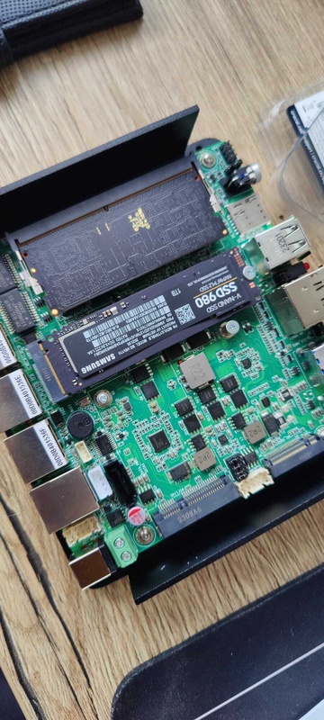

Pasgeleden mijn noname China doosje met Proxmox en Celeron N2920 processor voorzien van Proxmox 8 via een upgrade vanaf versie 7.4. Dit lijkt geholpen te hebben met de stabiliteit van de server, want zowel OpenWrt in een VM als Proxmox zelf is al 13 dagen niet meer vastgelopen. Normaal gebeurde dat binnen 5 dagen.
Toch besloten om een nieuwe server aan te schaffen. Het is deze geworden, aangeschaft bij Amazon.nl:
Afbeeldingslocatie: https://tweakers.net/i/q3R7S4381UXyCEF3ELh9OhG2Gf0=/x800/filters:strip_icc():strip_exif()/f/image/6JVagOKLJEOi3dMYvUcxelyY.jpg?f=fotoalbum_large
Hier in de straat zijn ze bezig met het aanleggen van glasvezel van ODF. Volgens T-Mobile gaan ze in juli-augustus het huis aansluiten. We hebben nu een Freedom VDSL-verbinding en die houden we voorlopig aan. Zodra Freedom gaat leveren over de glasvezel van ODF, dan stappen we op glas over naar Freedom en gaat VDSL uit.
De komende tijd wil ik beide verbindingen tegelijkertijd gebruiken met MWAN3 in OpenWrt.
Voor nu heel benieuwd of dit doosje een beetje stabiel zal functioneren. De netwerkinterfaces zijn vier maal i226 types, dus die zouden stabiel moeten functioneren onder Proxmox, dacht ik.

Goede avond,
Afgelopen week de Flint (GL-AX1800) mogen ontvangen.
Helaas niet wat ik er van verwacht had. De interface is geweldig, super simpel om alles in te stellen. Adguard, wireguard vpn cliënt/server perfect.
Maar ram verbruik is in fabrieksinstellingen al 70% oid. En klapte gister nacht helemaal er uit, nadat ik nog wat meer blocklists had toegevoegd.
Deze dus maar terug sturen (helaas wel net modem in bridge mode laten zetten) dus ff kijken of dit snel terug gezet kan worden bij Ziggo....
Nu in de topton rabbithole ingedoken, denk ongeveer elke reactie in dit topic gelezen en reddit afgestruind.
Nu las ik iets hier over dat er meerdere middelen zijn van het zelfde type, waar men over klaagt...
Nu zag ik deze staan (N100)
ik zie hier verder geen model A/B/C. Maar wel goede recensies en meeste orders.
Kan iemand bevestigen of dit de goede keuze is? Overigens zal ik hem vooral voor basic zaken gebruiken. Proxmox met Pfsense/Adguard in vm/container.
Heb verder overal deco AP's
Wellicht een beetje overkill? Maar goed, eerdaags maar eens kijken naar gbit verbinding.
Heb tegenwoordig wat dev projecten(APIs etc) in proxmox draaien (Dell optiplex i5-12500) en ben daar zeer over te spreken. Maar met de Ziggo modem kreeg ik wel vaak ruzie.
Nu dus gewoon weer een eigen router. En lijkt dit me de beste keus.

Niemand houd je tegen om iets krachtigers te kopen. Die J4125 is volgens mij ook oud/"zwak"? Pak je toch een N5105, N6000(?) of N100 (IIRC zo op volgorde van power / leeftijd, N100 het nieuwste en "beste"/snelste/...).
Volgens mij had ik mijn TopTon (N5105) voor ~€150. Moest alleen nog RAM & een SSD in, maar die had ik nog liggen dus "gratis".
En owja, de TopTons vind je ook met i3 (en wellicht ook i5 of i7). Kan me niet indenken dat die niet krachtig genoeg zijn :p.

De fabrikant (OEM) zou CWWK zijn, ze verkopen ze ook met deze naam.
TopTon koopt ze in en verkoopt ze onder eigen naam.
ServeTheHome heeft reviews van deze CWWK/TopTon bakjes.
  • RobertMe
  • Laatst online: 23:02
RobertMe
GoBieN-Be schreef op woensdag 16 augustus 2023 @ 20:45:
Ah ja, klopt, CWWK heb ik ze onder gezien op Amazon. Maar wat maakt CWWK de fabrikant? Ook daar kom ik op de eigen website op een webshop, en alleen een webshop, uit. En dus niet een "wij zijn een OEM en leveren ook rechtstreeks onder eigen naam.

Volgens mij is het dan ook Guangfeng Network Technology:
https://www.bkipc.com/en/Mini-Soft-Router.html
Ze zijn ook te vinden op Alibaba:
https://gfwl.en.alibaba.com/
Maar het is een vrij generiek ontwerp/apparaat dus er zullen vast meerdere "OEM" leveranciers zijn.

Nou de Topton N100 is gister binnen gekomen. Op dag 7 en geen verdere inklaring kosten hoeven te betalen.
Met AliExpress standard shipping. Via de link die ik eerder heb gedeeld.
Helaas was Amazon wel wat langzamer dus mijn ram en nvme zijn er nog niet.
Afbeeldingslocatie: https://i.ibb.co/pvqNXPN/IMG20230820194510.jpg Afbeeldingslocatie: https://i.ibb.co/vc2ppsz/IMG20230820194456.jpg Afbeeldingslocatie: https://i.ibb.co/xDhp31d/IMG20230820194439.jpg Afbeeldingslocatie: https://i.ibb.co/BN3WNgR/IMG20230820194435.jpg
[ Voor 83% gewijzigd door Nark0tiX op 24-08-2023 09:52 ]

De nvme & ram zijn binnen gekomen, door de verhalen in dit topic maar even de koelpasta bekeken en vervangen met mx-6.
Voor de liefhebbers zo zat het er origineel op:
Afbeeldingslocatie: https://tweakers.net/i/McYeFju3aTBvHceFERL98miIHCM=/x800/filters:strip_icc():strip_exif()/f/image/0ISGgKDvqb7fXirrHNQm5URL.jpg?f=fotoalbum_large
Afbeeldingslocatie: https://tweakers.net/i/kZL63N7oOW2sZzjYWZjFmjLBinI=/x800/filters:strip_icc():strip_exif()/f/image/OB4xlmLFBZGL84y3CccPFp0R.jpg?f=fotoalbum_large
En straks mag die voor het eerst aan.
Afbeeldingslocatie: https://tweakers.net/i/xkZd44T2o0PVI3ynjDXitNJGchY=/x800/filters:strip_icc():strip_exif()/f/image/2bID2vtqEitEx6VMSsAiAd7n.jpg?f=fotoalbum_large

Nark0tiX schreef op donderdag 24 augustus 2023 @ 09:57:
Altijd goed om even te doen. Alhoewel het probleem niet direct de pasta is, maar het contact tussen de behuizing en processor. Moet zeggen dat dit er best netjes uitziet.
