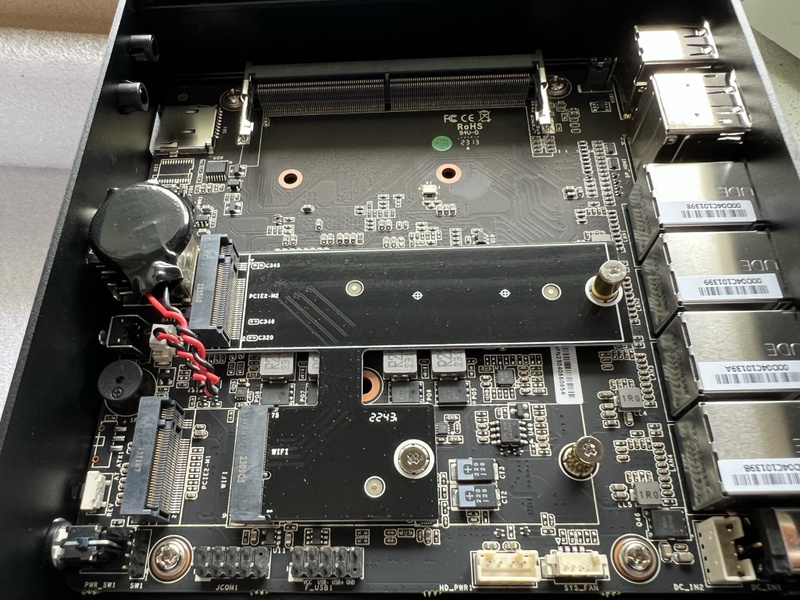

  • DutchCrownNL
  • Laatst online: 04-11 15:57
Zojuist de TopTon met N100 en 4x Intel i226-V ontvangen.
Besteld op 4 mei en gekozen voor "seller method shipping", wat YunExpress is.
14 mei gearriveerd op de luchthaven nabij Dongguan
18 mei gearriveerd in Belgie (Liege) en tevens door de douane.
21 mei gearriveerd in Nederland (Amsterdam)
22 mei overgedragen aan GLS.
24 mei ontvangen van GLS.
Een paar foto's voor jullie :)
Afbeeldingslocatie: https://tweakers.net/i/jG7Z5eqpghZVn81VOuk8ScXOo_w=/800x/filters:strip_icc():strip_exif()/f/image/bt7ejWKjtPuv11u7MND0uXMz.jpg?f=fotoalbum_large Afbeeldingslocatie: https://tweakers.net/i/I50_HOHBmxzT9aoGcaZQvUk-MCo=/800x/filters:strip_icc():strip_exif()/f/image/NAFAPjUGHEuIT2UaZXDLRgEo.jpg?f=fotoalbum_large Afbeeldingslocatie: https://tweakers.net/i/Juew1mf-5rIWowKVYZDOXoUUmKw=/800x/filters:strip_icc():strip_exif()/f/image/WOMI0TZP7WOVhfwUWhT9Yg88.jpg?f=fotoalbum_large
Afbeeldingslocatie: https://tweakers.net/i/Ky9_uKNDMcoFY-hvOBQ07vV7Dwc=/800x/filters:strip_icc():strip_exif()/f/image/rwEPbLacIRk14ZHuURAzklQu.jpg?f=fotoalbum_large Afbeeldingslocatie: https://tweakers.net/i/NvxeEose3d-Xb7wiIlmpHHOZ3qk=/800x/filters:strip_icc():strip_exif()/f/image/ippU0ge6I0moeyVYkjb1zGd0.jpg?f=fotoalbum_large
  • Comp User
  • Registratie: Juli 2018
  • Laatst online: 03-11 16:02
Ziet er goed uit - is dit een barebone of inclusief geheugenmodule(s) / ssd?
Vaste locatie, vast netwerk.
  • DutchCrownNL
Comp User schreef op woensdag 24 mei 2023 @ 13:19:
Barebone :)
  • hussie01

DutchCrownNL schreef op woensdag 24 mei 2023 @ 13:04:
[Afbeelding] [Afbeelding] [Afbeelding]
Ik ben heel erg benieuwd naar je bevindingen :)

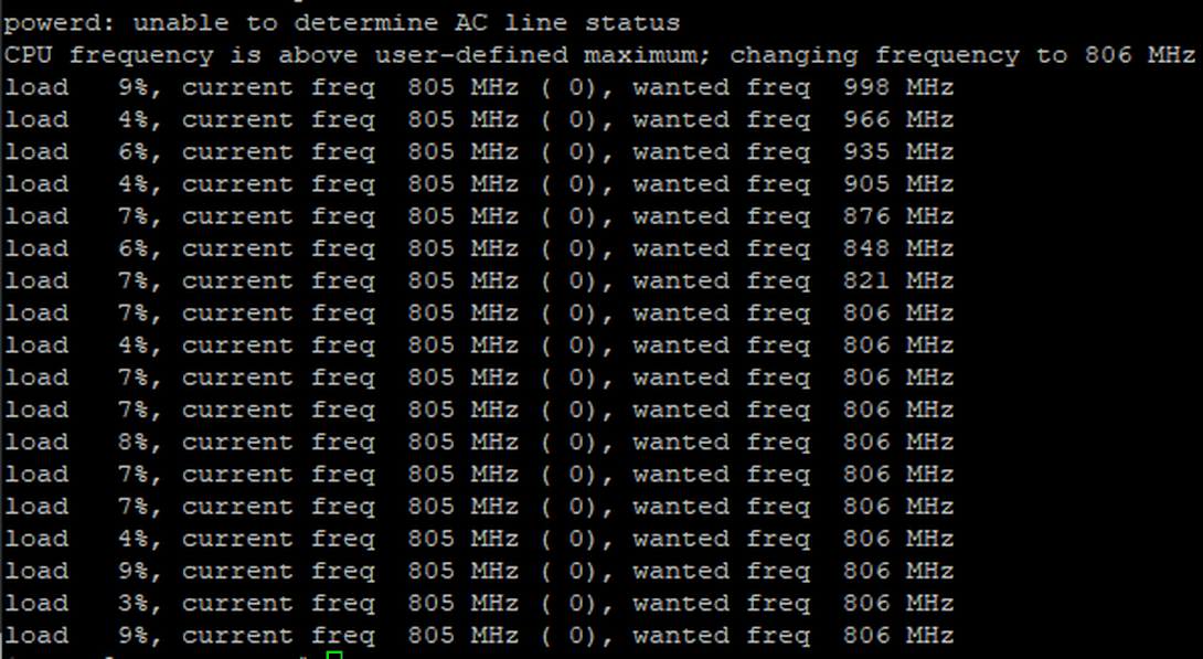

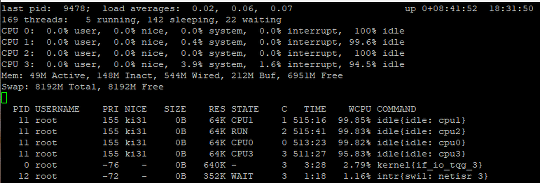

Kleine update.
TopTon voorzien van een reepje uitvoering: Crucial CT8G48C40S5 en voor de opslag een uitvoering: Solidigm P41 Plus 512GB, overkill voor een router maar ach.
Allereerst heb ik lopen spelen met het bios en voornamelijk de powerlimits, deze nog erg strak afgesteld (10w max) maar daar ga ik nog wel mee verder stoeien, het beperkt ook zijn turbo boost heb ik het idee.

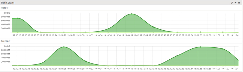

Gisteravond, of nouja.. afgelopen nacht :+ , de TopTon eens aan de glasvezelverbinding gehangen en verder ingesteld, updates gedraaid en testen maar.
Omdat ik een KPN Glasvezel lijn heb, en dus PPPoE gebruik voor de WAN verbinding, loopt de CPU rustig naar zo'n 40-60% load tijdens een speedtest via fast.com (ja ik trek hem wel vol), maar gevoelsmatig moet dat toch wel wat minder hoog kunnen uitkomen.
Toegegeven, ik verder nog niets aangepast qua instellingen of optimalisatie.
Afbeeldingslocatie: https://tweakers.net/i/W7idNPQ-opWu2Mac3jzpICxQhUo=/800x/filters:strip_exif()/f/image/UkyXeB8MCKif8yN9e5qGyYmS.png?f=fotoalbum_large
Tijdens normaal gebruik zie je amper het CPU verbruik oplopen, ook wanneer er een tv-ontvanger aan staat.
Ik weet niet of de temperatuur sensors kloppen, lijkt me vrij sterk dat alle 4 de cores altijd exact dezelfde temperatuur hebben. Dat gezegd hebbende; de buitenkant voelt niet heet aan, meer lauw, dus de koeling doet zeker zijn werk. Misschien dat ik er een klein noctua'tje bij zet voor wat airflow.. omdat het kan :P

Wat prestaties betreft, het toevoegen van onderstaande “tunes” in OPNsense zorgde ervoor dat alle cores wat te doen hadden ipv dat 1 alles moet doen.
net.isr.maxthreads = -1
net.isr.bindthreads = 1
Je moet wel een reboot doen nadat je ze hebt toegevoegd, anders doet het niets.

CPU% is dan 1 - 3%, dit is huidig cpu verbruik (moment opname) terwijl er licht internetgebruik is en 1 tv-ontvanger aan staat.

Dit is zonder powertop, en ook zonder PowerD in OPNsense aangezet te hebben..
PowerD wel getest maar merkte geen verschil, zowel in verbruik als prestatie niet.

Overigens gisteravond een usb kabeltje opgeofferd om eens een Noctua fan aan te sluiten via USB en die op de TopTon te leggen (dat was dus met de "pindakaas/tandpasta" pasta), en dat gaf ook een daling naar zo'n 39 graden idle. Een licht briesje doet dus al wonderen.
Daarom heb ik maar een kant-en-klaar kabeltje besteld zodat de Noctua fan erop kan blijven liggen :P

Er zit alleen zo'n kleine (mini?) aansluiting, daar gaat niet een reguliere 3 of 4 pins op, of ik ben echt blind geweest :X
Anyhow, via USB draait de noctua heel langzaam (300-400 rpm denk?) en is er 1 die al de nodige uurtjes erop heeft zitten, dus als ie stuk gaat, so be it.
Maak effe een fatsoenlijke scherpe foto met de afmetingen erbij of "something for scale" ernaast ;)
  • DutchCrownNL
nero355 schreef op dinsdag 30 mei 2023 @ 19:37:
Zal ik binnenkort even doen :)
Even snel opgezocht, en bordje beschikt inderdaad over 2 "small" 4-pin fan aansluitingen.
Dan heb je dus een verloopje als dit nodig, en die heb ik niet meer liggen.
Afbeeldingslocatie: https://tweakers.net/i/gs1sdRLQ3VuPc0Rm1UJIWEwPQ28=/full-fit-in/4000x4000/filters:no_upscale():fill(white):strip_exif()/f/image/we5QQ1Lfn3y7bZL8hfsflYke.png?f=user_large
[ Voor 42% gewijzigd door DutchCrownNL op 30-05-2023 19:53 ]

DutchCrownNL schreef op dinsdag 30 mei 2023 @ 19:31:
Ik denk dat bijna alle moderne moederborden hebben die kleine connectors...
Voordeel van PWM connector is volledige softwarematige controle over fan (in theory). En het is ook efficiënter dan via USB, denk ik. Klein verloop kabeltje hoeft niet op de weg staan :)
[ Voor 42% gewijzigd door andru123 op 30-05-2023 20:46 ]

DutchCrownNL schreef op dinsdag 30 mei 2023 @ 19:43:
Ik heb een tijdje geleden de 3-pin versie daarvan in elkaar zitten solderen : nero355 in "Hoe heten eigenlijk al die connectoren die we gebruiken ?!" :*)
Dus dat is altijd nog een optie...
