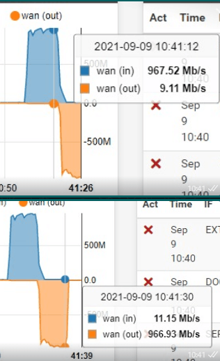

Hoi, ik wil ook graag in de pfsense wereld stappen. kwam deze OEM tegen op banggood en dacht dat dat wel een redelijke prijs is: https://nl.banggood.com/X...r_warehouse=CZ&ID=6135326
Wat kan ik hiervan verwachten, of moet ik juist verder kijken naar iets anders? ( ding gaat 200mb down 60 up moeten verstoken)

Ik en een paar andere tweakers hebben dit model ook, is t zelfde als de protecli. Draai deze met opnsense en ziggo 600/40 zonder problemen.

  • Kek
  • Laatst online: 04-11 20:30
Kek
3flix
Ik kom met mijn J3160 yanling met OPNsense momenteel niet verder dan een kleine 600 mbit op een gigabit lijn van Ziggo (dhcp)
ik had verwacht dat dit kastje die snelheid wel aan zou kunnen... wat zijn dingen die ik kan aanpassen om de volle snelheid te krijgen?

  • Vorkie
Kek schreef op zondag 5 september 2021 @ 21:25:
Niet heel veel en vooral zo min mogelijk firewall rules en packages gebruiken. Hoe meer filtering, hoe meer CPU kracht er nodig is en logischerwijs minder performance over voor routing.

  • Kek
Kek
3flix
Vorkie schreef op maandag 6 september 2021 @ 07:34:
De CPU heeft het er niet eens hel druk mee. Na wat verder onderzoek met iperf3 zie ik rare dingen;
vanaf een vaste PC naar iperf op de router gaat max snelheid, van de router naar de PC maar met max~ 550 mbit. Enig idee waar dat aan ligt en hoe dat verholpen kan worden..?
(heb nog vrijwel geen firewall rules ingesteld)

  • Vorkie
Kek schreef op maandag 6 september 2021 @ 10:13:
Wat is je source interface die je gebruikt op pfsense qua iperf3?
Wat wel raar is, als je van localhost komt, routeer je intern naar de LAN interface en daarna naar je PC. Dan zou het systeempje niet meer dan die 600 aankunnen qua routing, maar weet het niet zeker of dat helemaal juist is dan.
  • Kek
Kek
3flix
Vorkie schreef op maandag 6 september 2021 @ 10:24:
ook met "iperf3 -s --bind 192.168.178.1" kom ik niet verder dan zo'n 600 mbit met iperf3 -c. Als ik dan -R doen dan gaat het wel gewoon naar 940mbit..
heb die RSS dingen eens aangezet, is het voor tunables nodig om de router te herstarten?
Met die RSS kernel en tunables is het niet beter maar juist slechter :(
[ Voor 12% gewijzigd door Kek op 06-09-2021 11:08 ]
  • Tom Paris
  • Laatst online: 11-10 19:56
Tom Paris
Er is een levendige handel in namaak Intel-NICs is China. Voornamelijk de I350 chip wordt vaak nagemaakt. Bij de namaak zie je ook dit soort vage problemen. Zou mij niet verbazen als Yanling/Qotom etc nu met de chiptekorten ook afdalen tot deze praktijken.
Veuillez agréer, Madame, Monsieur, l'expression de mes sentiments distingués.
  • Kek
Kek
3flix
Tom Paris schreef op maandag 6 september 2021 @ 11:24:
zat ik ook aan te denken, maar ik heb nog wat zitten freubelen, en krijg nu wel ~840 mbit met speedtest binnen dus iets heeft toch effect gehad..
  • stormfly
stormfly
Kek schreef op maandag 6 september 2021 @ 12:16:
Welke parameters?

  • Kek
Kek
3flix
ik heb eigenlijk alles wat op https://forum.opnsense.org/index.php?topic=24409.0 stond gedaan, en had ook nog wat andere dingen er in staan.. ga de komende dagen het wat finetunen, dingen weghalen die mss niet nodig zijn etc..

  • Vorkie
Leuk, overstappen naar 1Gbit/s up & down bij KPN en PPPoE... dan is je virtuele PFsense ineens te "zwak".
Dus... wat doe je dan...eerst getracht met een Mikrotik RB4011 dit te halen, maar ik hebt toch, vanwege ExtraIP, teveel power nodig, deze trek het niet en hou ik 500Mbit/s over...
Daarna dan maar, als gok, mijn retroArch systeem, een microATX, ingezet voor een directe PFsense installatie:
Intel(R) Core(TM) i3-6100 CPU @ 3.70GHz, HT uitgeschakeld
8039 MiB intern geheugen
Intel I350-T2 dual port pci-express Netwerk kaart voor igb0 (WAN) en igb1 (LAN, Servers, WiFI, trust zone)
De realtek onboard, re0, voor management, IPTV, DMZ, Guests
Samsung USB3 T5 als OS disk. (intern ontsloten)
Verbruik schommelt tussen de 17 - 28 watt met powerD op HiAdaptive. De grap is dat mijn host precies dat minder verbruikt nu...
Van igb1 (LAN) naar re0 (DMZvlan)
Afbeeldingslocatie: https://tweakers.net/i/ch2MZx48aCiMtsRaWRUwssvienY=/full-fit-in/4000x4000/filters:no_upscale():fill(white):strip_exif()/f/image/XKlUld5MFZAHK334igNdGxgL.png?f=user_large
Tussen igb1(LAN) en WAN:
Afbeeldingslocatie: https://tweakers.net/i/niMvC6fDj5491uZLeLaeu831zSU=/full-fit-in/4000x4000/filters:no_upscale():fill(white):strip_exif()/f/image/XXLaADX0dJ0rY1167ojFkWTp.png?f=user_large
Gezien er best veel verkeer is op mijn netwerk ben ik tevreden met de resultaten :)
Wat handig is, de T5 wordt ook qua Smart uitgelezen, dus dat geeft mij een veiliger gevoel:

Ik heb daarom een paar weken geleden de keuze gemaakt om een Mikrotik routertje te kopen van €50 en daarvan wist ik dat ik daar, totdat 1GB glas wordt opgeleverd, prima uit de voeten kan. En inderdaad, geen IPS/IDS/Snort en dat soort zaken, maar daardoor is de keuze wel veel makkelijker :9
Overigens echt BIZAR wat dat apparaat van €50 wél kan, en met 2 vingers in de neus. Ik ben echt fan
