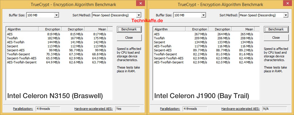

Het plaatsen van deze opzet is vooral als tegenhanger van de J1900 bordjes welke "afgekraakt" worden vanwege het missen van AES.

  • Thralas
  • Laatst online: 10:36
Niels.68 schreef op zondag 18 oktober 2015 @ 13:17:
Dat nadeel is ook zeer relatief te noemen.
Afbeeldingslocatie: http://www.technikaffe.de/anleitung/asrock_n3150-itx_test_4.jpg
Waar wilde je al die bits om te versleutelen vandaan halen? ;)

Het gaat erom dat je met een J1900 als 267MB/s kan encrypten. Waar en welke data wil je überhaupt over een VPN laten lopen dat het met deze snelheid geencrypt of gedecrypt moet worden?
Die J1900 is voor 90% voldoende.
Sorry, maar dat is geen eerlijk vergelijk. De buffer die TrueCrypt gebruikt is veel groter dan het gemiddelde packet die encrypt moeten worden voor VPN. J1900 haalt iets van 80Mbit op OpenVPN. Voor veel mensen nog steeds voldoende, maar ik zou er niet in investeren als je fiber hebt.

Als ik het allemaal goed lees wat ik zo heb opgezocht is het hardware offload heel belangrijk is.
dit ontlast je cpu en kan je dus met een relatief trage cpu toch goede snelheden behalen.
Met VPN en dat soort dingen is AES belangrijk omdat dit het proces versneld.

De_Bastaard schreef op donderdag 10 december 2015 @ 23:47:
Naar aanleiding van bovenstaande reacties, zou een D2700 dual core atom voldoende moeten zijn om vpn te decrypten? Liefst zonder veel snelheidsverlies op mijn 100/100 lijn. Ding heeft 4gb geheugen en een ssd...
Imho beter een N3050 bordje pakken met Intel dual of quadport NIC. N3050 heeft AES. Dan offload je verreweg het meeste werk naar je NIC en AES-deel van je CPU. Scheelt bakken load. Plus een N3050 heeft een veel lagere TDP dus de kosten verdien je ook wel weer terug.

Helaas heeft die geen hardware AES, haalt hij "slechts" 500mbit throughput en wordt hij nog flink warm ook.
review
Ik ben nog steeds fan van pfSense, en hard op zoek naar goede, kleine, zuinige en betaalbare hardware hiervoor, aangezien die Alix bordjes niet meer helemaal meekomen. Laatste router die ik geplaatst heb was een zelfbouw router met een ASRock N3150-ITX (N3150: quad core 6W TDP + AES) en pfSense erop, die loopt als een trein.

pricewatch: Intel NUC NUC5PPYH
Heeft een N3700 (sneller dan een N3150) en heeft een Intel NIC. Misschien heb je daar mbv VLANs genoeg aan?
