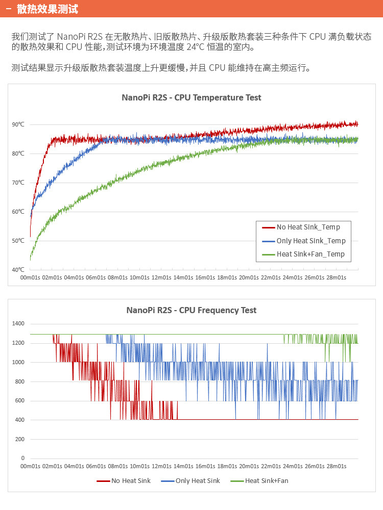

Even iets heel anders dan een pfSense or OPNsense firewal - de NanoPi R2S. Een miniscuul Quad-core Cortex-A53 bordje met 1GB RAM en twee Realtek gigabit NICs. Je kunt er vooralsnog alleen OpenWRT of een gemodde Ubuntu 18 op draaien, maar de performance is indrukwekkend.
De fabrikant FriendlyARM levert hem voor 31 euro in 2 maanden vanuit China, maar je kunt hem in NL bij Antratek bestellen voor 5 euro meer en 1 dag levertijd.
Nogmaals, geen pfSense of OPNsense maar een wel supergoedkoop bordje met indrukwekkende specs voor het geld.
Prachtig dit soort alternatieven. RPi achtig met 2 NIC’s. Veelbelovend.

PPPoE is een draak van een oplossing, het geeft een enorme CPU overhead en extra latency. Als mijn provider het zou gebruiken zou ik serieus op zoek gaan naar een andere provider.
Het was even zoeken, maar de quadcore CPU gaat tot 1,3Ghz: Afbeeldingslocatie: https://img.alicdn.com/imgextra/i3/73291228/O1CN01MMitlX1KwSy52xXdx_!!73291228.jpg
Koeling is dus geen overbodige luxe, zonder wordt hij 90 graden en stort de performance uiteindelijk in naar 400Mhz.

wian schreef op zondag 31 mei 2020 @ 09:29:
Het was even zoeken, maar de quadcore CPU gaat tot 1,3Ghz: [Afbeelding]
Eerlijk is eerlijk : Dat is wel een beetje waar hun ARM SoC bordjes om bekend staan! :'(
