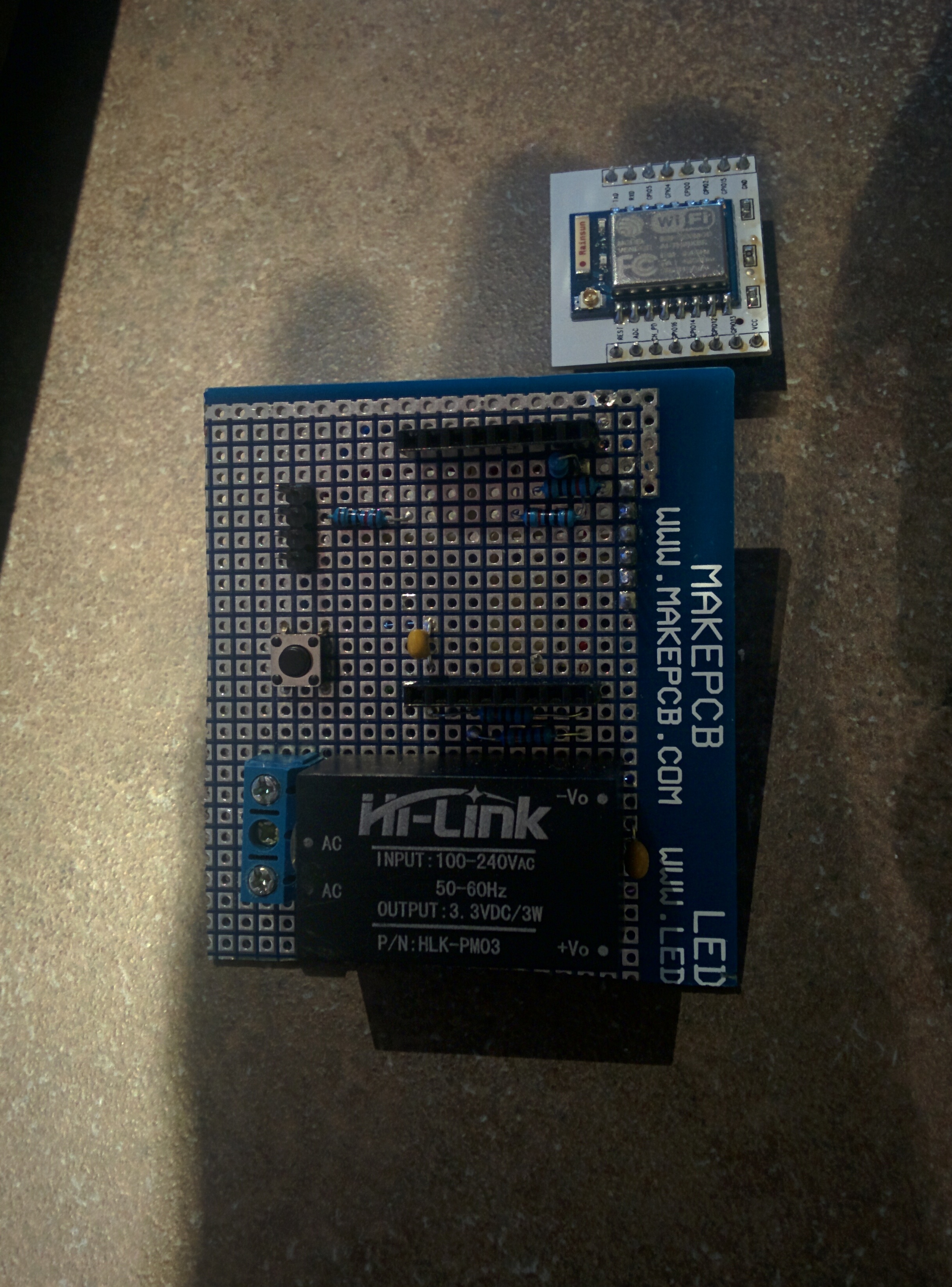

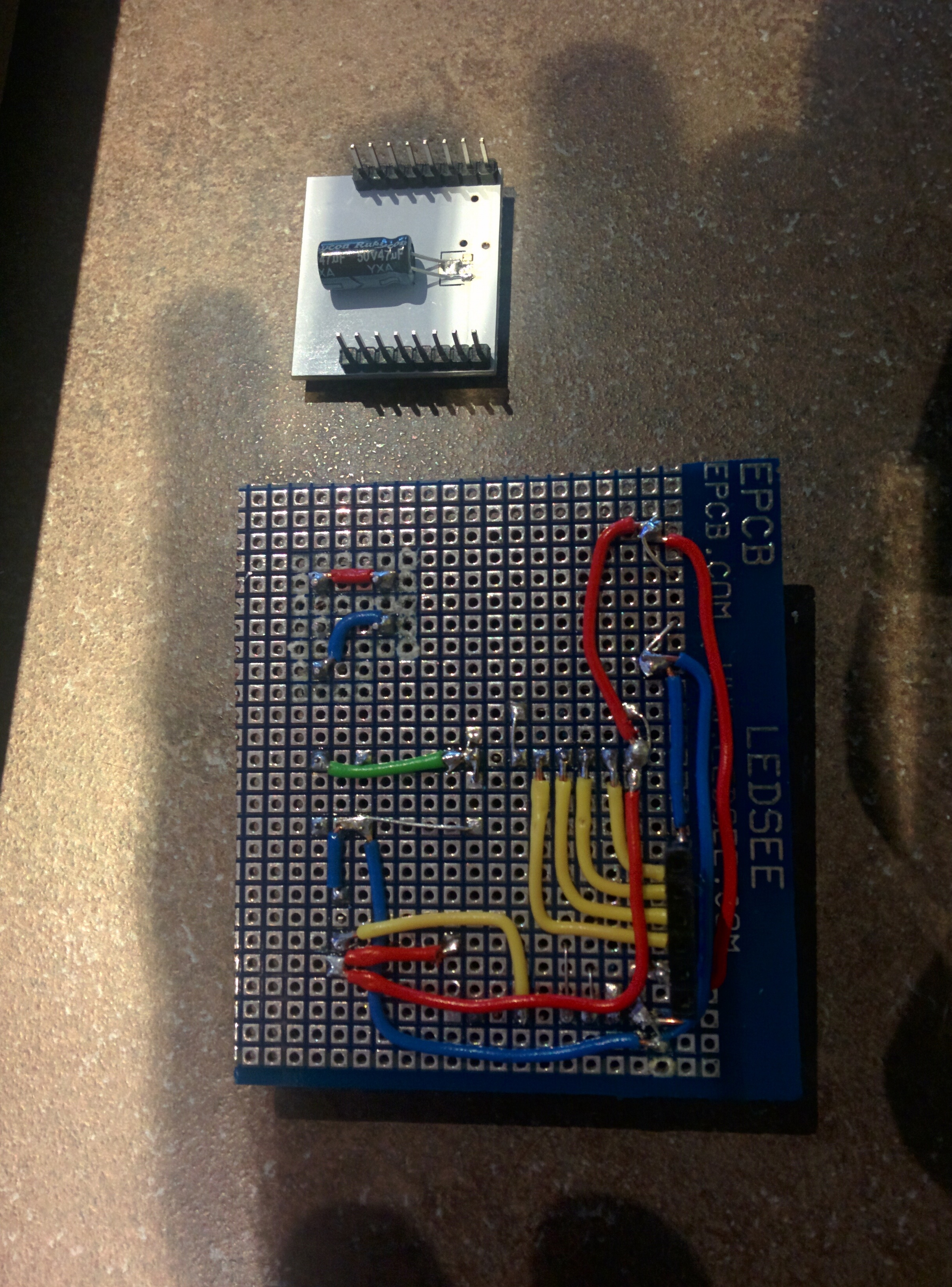

  • Thedr
  • Laatst online: 26-10 22:19
Hmmm... toch hier maar een even posten of iemand me uit de brand kan helpen...
Ben bezig met een bordje om via een ESP07 (op een adapterbordje) een 4 kanaals relaisbordje aan te sturen. Het idee is om hiermee mijn beregeningspomp en de kleppen aan te gaan sturen.
Opzet is als volgt, eigenlijk een vrij standaard schema zoals ze overal wel te vinden zijn:
- Een HLK-PM03 zet 230VAC om naar 3V3 DC voor het relaisbordje en de ESP. Relaisbordje schakelt vooralsnog prima op de 3V3.
- ESP draait ESPEasy firmware R108. Wordt via MQTT aangestuurd vanuit pimatic, werkt prima.
- Reset, CH_PD en GPIO0 en GPIO2 hangen ieder met een 10K weerstand aan 3V3.
- GPIO15 hangt met 10K aan GND
Hopende onderstaand probleem te tackelen heb ik al toegevoegd:
- Reset hangt met een 33nF tantaalcondensator naar GND
- Tussen VCC en GND staan ook een 470nF tantaal en 47uF elco.
Probleem: als ik met een meetpen van de multimeter of een schroevendraaier een pin aanraak, met name en bijvoorbeeld een GND pin dan reset de ESP zich.
Ook zonder het relaisbordje treed dit probleem op.
Normaliter zit je natuurlijk niet met meetpennen aan dit ding te klooien, maar het probleem treed ook op als ik één van de relais inschakel, waardoor de ESP dus reset en alle relais weer uitvallen...
Overigens zojuist ook even getest met een andere ESP op een breadboard, gevoed door een breadboardvoeding. Configuratie is hetzelfde behalve dat de condensators er (nog) niet opzitten en er geen relais is aangesloten. Ook daar een reset als ik bijvoorbeeld een GND pin aantik.
paar foto's:

Is de ESP zo ontzettend gevoelig voor de reset pulsen? Of zie ik iets compleet over het hoofd?
[ Voor 5% gewijzigd door Thedr op 04-09-2016 19:27 ]
  • LED-Maniak
LED-Maniak
Is de voeding wel stabiel? Wat heb je op de voedingsingang zitten aan condensatoren?
  • Thedr
Voedingsingang van de ESP bedoel je neem ik aan? Daarop staan die 47uF elco en 470nF tantaal parallel aan elkaar.

Gisteren en vandaag nog even een en ander geprobeerd, maar krijg het zaakje niet stabiel helaas.
Het lijkt erop dat het schakelen van 230V, zelfs onbelast, een te grote storingspiek geeft voor de ESP :(
Nu dus maar over een andere boeg gooien en eens kijken of ik een wat stabielere voeding kan verzorgen via een 3V3 regulator.

Een beetje late reaktie maar misschien helpt het je toch nog.
Thedr schreef op zondag 04 september 2016 @ 19:26:
Ik zie op jouw fotos 2 condensators, een (natte aluminium?) 47uF condensator onder op het breakout board en een keramische? C op het experimenteerboard.
Ik heb met een ESP07 ook reset problemen gehad en ik was er pas vanaf toen ik een een paar condensators op de juiste plaats soldeerde. Dat betekende voor mij dat de condensators direct op de ESP07 gesoldeerd moesten worden om hem stabiel te krijgen.
zoals op dit fotootje te zien is.
Afbeeldingslocatie: https://tweakers.net/ext/f/3TE1ppHacpDmo1ZKl36poApS/thumb.jpg
De ESP chip is een super snelle silicon chip, werkt direct op 2400MHz. Een paar centimeter draad aan de resetingang werkt als antenne en zou genoeg storing op kunnen pikken om de chip te resetten daarom werkte het (bij mij) pas goed toen de keramische C direct tussen de resetpin en de afscherming van de ESP07 werd gesoldeerd. Ik gebruikte een keramische SMD van ongeveer 10nF. Een bedrade C van 33nF op die plaats zal ook wel goed zijn, mits met zo kort mogelijke draadjes direct op de ESP07 module gesoldeerd.
Op de ESP07 voedings pin gebruik ik een tantaal van 2.2uF een keramische C van minstens 1uF zal ook goed zijn. Aluminium elko's zoals de 47uF die jij gebruikt hebben vaak een aanzienlijke eigen zelfinductie en zijn niet zo erg geschikt om supersnelle pulsen te onderdrukken. Je zou er nog een 100nF keramische C parrallel aan kunnen solderen. Van belang is dat die C'tjes zo dicht mogelijk bij de ESP07 module zitten.
De ESP07 module (net als vrijwel alle andere ESP modules) missen belangrijke voedings ontkoppel condensators die volgens de application note direct bij de ESP8266 chip uitgevoerd moeten zijn. Meestal heeft zo een goedkope module slechts een enkele keramische C van 100nF? terwijl er minimaal enkele 10nF C'tjes en een 1uF direct bij die chip horen te zitten. Dit is de reden dat de meeste ESP module's zo storingsgevoelig zijn.

costo schreef op maandag 12 september 2016 @ 01:48:
Evengoed dank voor je feedback!
Die elco onderop zit eigenlijk op een verkeerde plek, had beter dicht(er) bij de voedingsmodule kunnen zitten. Nu ook een 47nF tussen de VCC en GND pinnen van de ESP-07 gezet. Bood ook geen soelaas, maar wellicht heb ik de leads nog wat te lang gelaten; heb em over de korte zijde van GND naar VCC pin gezet. ik vrees dat de bedrading naar de reset button ook veel te veel EMI opvangt en ik wellicht iets meer aandacht had moeten besteden aan de routing van de ground draden. Ik heb van het weekend even getest met hetzelfde relais bordje icm een WeMos D1 mini module, daarmee was het geen enkel probleem om de relais te schakelen.
Wat ik nog even ga proberen is om het reset circuit eraf te halen en een 10 of 47nF keramische condensator nog dichter over VCC/GND zetten zoals jij met de SMD cap gedaan hebt. Als het dan nog niet werkt ga ik dit bordje inzetten als P1 interface in de meterkast, daar zit nu nog een NodeMCU in die ik bijvoorbeeld hier voor zou kunnen gebruiken.

Nou zeg, hehe... mijn relaisbordje lijkt te gaan werken. Vanavond weer eens testen met de pomp en kleppen zelf eraan, maar het ziet er vooralsnog goed uit. Gisteren even getest met een strijkijzer als belasting, dat ging prima en zonder een reset.
Natuurlijk is nu iedereen benieuwd hoe ik het heb opgelost...
-- Als eerste van de 10nF die ik op de ESP tussen de VCC en GND had geplaatst de leads ingekort en tussen VCC en shielding geplaatst. Hielp niet...
-- Daarna het draadje naar mijn resetknop erafgehaald. Hielp ook niet...
-- Uiteindelijk de headerpin van het adapterbordje losgesoldeerd. Reset wordt op die bordjes volgens mij met een 10k weerstand naar VCC getrokken, anders hangt ie nu floating. Resultaat is wel dat het bordje gewoon blijft werken :*)
Zojuist nog even gechecked, het bordje draait ondertussen 10+ uur zonder reset of andere problemen :)

  • costo
@ Thedr
Volgens mij was je een vrij essentieel onderdeel vergeten, namelijk een condensator van ca. 10nF met zo kort mogelijke draadjes (liefst SMD) direct tussen de reset en de afscherming.
Nu heb je een floating resetpin die alleen zwak omhoog wordt getrokken door de interne ESP8266 pullup weerstand. Alleen omdat de reset nu binnen de afscherming zit blijft het stabiel.
Op boards zoals wemos D1 en NodeMCU zit de resetpin altijd direct met een C'tje aan massa en met ca. 10k aan Vcc.
  • Thedr
costo schreef op vrijdag 16 september 2016 @ 21:19:
@ Thedr
Had wel een 10nF en 10K eraan hangen, maar 'netjes' op de PCB gesoldeerd en dus vermoedelijk met veel te lange leads. Reset hoeft eigenlijk nooit wat mij betreft, en in dat geval trek ik de stekker er wel even uit :)
Vanavond getest, gaat als een tierelier, ook als mijn pomp aan/uitschakelt of als de kleppen schakelen. Misschien morgen maar eens even wat plaatjes + video maken 8)
