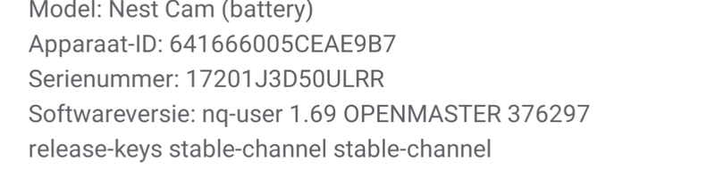

  • CreativeS
CreativeS
Meer mensen bij wie het beeld van de Nest Cam sinds juni belabberd is? In juni is fw v1.67 geïnstalleerd. Slecht beeld ‘s nachts. Zowel IR als normaal. Sinds een week of twee fw v1.69 en het lijkt wel of er vaseline op de lens zit ‘s nachts. Ergo, nog slechter beeld. Ik lees hier alleen weinig klachten. Op de Google Nest Community heel veel klachten.
Afbeeldingslocatie: https://tweakers.net/i/karZpQYmV_9NPs0tkIEnM32KiWA=/800x/filters:strip_icc():strip_exif()/f/image/euVixpRyxMUedQaqpe6L9w6C.jpg?f=fotoalbum_large
Vergroot de foto maar eens door erop te klikken.
[ Voor 19% gewijzigd door CreativeS op 30-09-2023 19:58 ]

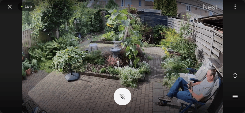

  • Ad de Jong
  • Laatst online: 31-10 16:04
CreativeS schreef op maandag 25 september 2023 @ 10:13:
Hier geen klachten, het is niet beter of slechter geworden in ieder geval.
Afbeeldingslocatie: https://tweakers.net/i/GpicHRcigUlHG8vtEPSXtS9MEv8=/800x/filters:strip_exif()/f/image/wiryZI7hQI5iBY2UngyCKhEy.png?f=fotoalbum_large
Afbeeldingslocatie: https://tweakers.net/i/cMZRh70nBv5_Wj6sm_D2FrcpXPg=/800x/filters:strip_exif()/f/image/oE9yB1PpaNstsWgGeHLW32vE.png?f=fotoalbum_large

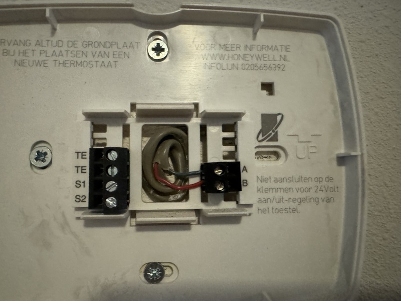

  • avenfisher
  • Laatst online: 31-10 15:21
Dag Tweakers,
Ik ben bezig met het afronden van het verbouwen van mijn huis, hiervoor ben ik aan het kijken naar welke thermosstaat ik wil gaan plaatsen. Enige probleem, ik heb in mijn oneindige wijsdom geen nieuwe thermostaat kabel in de muur getrokken. Wél heb ik een extra inbouwdoos in de muur zitten waar ik een aansluiting op 230 volt kan realiseren.
In een moment van waanzin/genialiteit bedacht ik het volgende idee om een Nest thermostaat V3 te gebruiken:
Het plaatsen van een klein 5v trafo'tje zoals deze in de beschikbare inbouwdoos, vervolgens een tof houdertje 3d-printen waar ik de nest thermosstaat op zou kunnen plaatsen boven op deze inbouwdoos en ten slotte een zeer kort usb kabeltje gebruiken om de thermosstaat te verbinden met de trafo.
Ik weet nog steeds niet of dit geniaal of malloot is en ik heb helaas nog geen nest thermosstaat in mijn bezit om te kijken of dit kwa kabel logistiek en usb-poort-bereikbaarheid zal lukken, hebben jullie hier wellicht enige inzichten over?

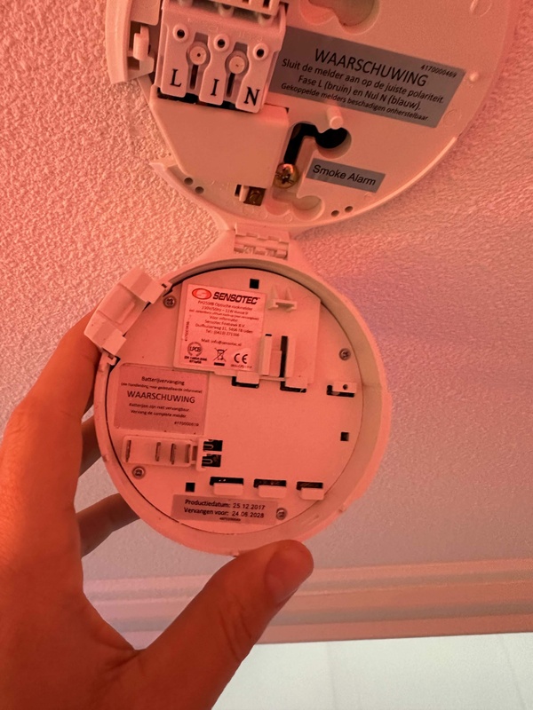

  • DennusB
Afbeeldingslocatie: https://tweakers.net/i/Hy3b3ZE41JsjqLODclV--BOofn4=/x800/filters:strip_icc():strip_exif()/f/image/5VoJJG6sZ3kZp09aEOKMSn9N.jpg?f=fotoalbum_large
Ik heb in ons huis (oplevering 2018) op elke verdieping zo'n gekoppelde brandmelder hangen, leuk, maar ik heb liever Nest Protect V2's hangen eigenlijk. Iemand enig idee of die maat overeen komt qua mounting bracket?

  • PeacekeeperNL
PeacekeeperNL
DennusB schreef op woensdag 15 november 2023 @ 11:28:
Meten is weten. Maar ik verwacht de schroefgaten sowieso niet, maar dat is kwestie van nieuwe gaten boren. Belangrijkste is dat de 230v draden werken en de juiste spanning geven. Koppeldraad gebruikt de netstroom uitvoering dacht ik verder niet.

Ad de Jong schreef op maandag 20 november 2023 @ 11:39:
Die van mij blijven wel online alleen de kwaliteit is een heel stuk minder.
Volgens mij heb ik dit probleem hier ook al eerder voorbij zien komen en is het mij daarna ook pas opgevallen.
Zolang ik geen reden heb om naar de beelden/opnames te kijken valt mij dit ook niet op vandaar dat het nog niet eerder was opgevallen.
Daar zijn een aantal topics over op het Google-forum. 1.65 was perfect. 1.67 was bagger en 1.69 is redelijk… alleen ‘s nachts is nog dramatisch. Lijkt wel of er vaseline op de lens zit. Google zegt dat er niets aan de hand is.
Maar inderdaad, je leest erg weinig klachten. Alsof men nooit de beelden checkt. Heb nu beide camera’s op nachtbeeld, maar het laat nog veel te wensen over.

Inderdaad nachtbeeld is ondanks de lantaarnpaal wel wat beter dan voorheen en in dit geval beter dan het normale beeld.
Zou het normale beeld net zo scherp zijn als overdag dan was dat nog steeds de beste optie maar het is inderdaad net wij jij ook zegt alsof er vaseline overheen zit.
Dit alleen als het donker is, het beeld nu is gewoon goed.
Waarschijnlijk is er in de tussentijd toch iets gewijzigd...
Gisteren kon ik eindelijk weer zones instellen en vanavond leek het beeld in 'nachtmodus' wel wat beter.
Toch 'nachtmodus' uitgezet en warempel, het is weer als vanouds.

Zo is de huidige honeywell Chronotherm touch aangesloten Afbeeldingslocatie: https://tweakers.net/i/yr4hDgI-lrje2B1AiioEZUCfhgA=/800x/filters:strip_icc():strip_exif()/f/image/7an1BDRABj0eZAKrpUDOghTo.jpg?f=fotoalbum_large

Blijkt bij thuiskomst dat de modulerende chip erin zit en de nest kan dus wel worden aangesloten.
Kan de nest ook op handmatige worden ingesteld? Dus geen slimme programma’s en gewone programma’s, als ik naar huis rijdt wil ik dit zelf op de mobiel instellen.

ja geen probleem
je kan alles uitzetten en dat ding bedienen met je telefoon
ook tapwater via je telefoon
