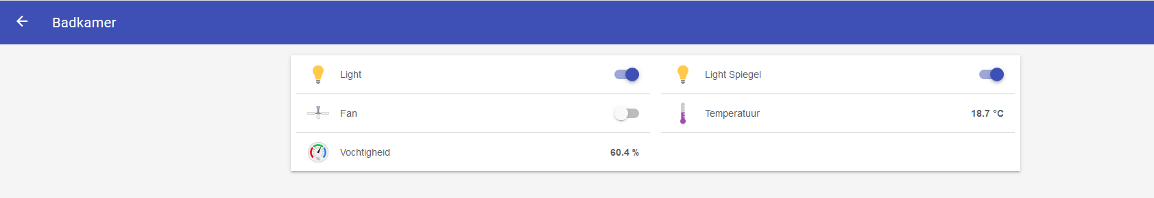

Na tijdje niet bezig geweest met Openhab2 nu weer druk bezig na een verhuizing en dergelijke. Wat is de software enorm verbetert. Alles werkt nu een stuk beter en soepeler maar een korte vraag. Hoe krijg ik mijn sitemap netter.
ik heb per kamer een (lose) pagina maar wil dan daar de items ordenen door tussen ruimte Frames werken volgens mij niet als je frams gebruikt op de main pagina. En kan je ook lege items toevoegen zodat de temp en hum naast elkaar komen
Openhab2 Badkamer

sitemap daan_en_jantine label="Daan en Jantine" {
    Frame label="Begane grond" icon="groundfloor" {
        Text label="Keuken & Eetkamer" icon="kitchen" {
            Switch item=GF_Kitchen_Light_plafonspots
            Switch item=GF_Dining_Light
            Switch item=GF_Kitchen_Light_werkblad
            Switch item=GF_Kitchen_Light_kastjes
            Text item=Therm_Temp
            Text item=Therm_Hum
        Text label="Badkamer" icon="bath" {
            Switch item=GF_Bathroom_Light
            Switch item=GF_Bathroom_Light_spiegel
            Switch item=GF_Bathroom_Fan
            Text item=GF_Bathroom_temp
            Text item=GF_Bathroom_hump
            Text item=GF_Bathroom_HT_Battery visibility=[GF_Bathroom_HT_Battery<10]
        Group item=GF_Bathroom
        Group item=GF_Backyard
    Frame label="Eerste verdieping" icon="firstfloor" {
        Group item=FF_Hallway
        Group item=FF_MasterBedroom
        Group item=FF_LivingRoom
    Frame {
        Text label="Heating" icon="heating" {
            Text item=Therm_Temp icon="temperature"
            Text item=Therm_Hum icon="humidity"
            Setpoint item=Thermostat_SP label="Verwarmen tot" minValue=4.5 maxValue=30 step=0.5 icon="heating"
            Setpoint item=Therm_Min_SP label="Minimaal temp" minValue=4.5 maxValue=30 step=0.5 icon="temperature_cold"
            Setpoint item=Therm_Max_SP label="Maximaale temp" minValue=4.5 maxValue=30 step=0.5 icon="temperature_hot"
            Text item=Thermostat_Last_Conn label="Laaste Connection"
         Text label="Instelingen" icon="settings" {
            Text label="Sensors Batterij" icon="batterylevel" {
                Text item=GF_Bathroom_HT_Battery label="Badkamer temp hum"
  • DinoBe
