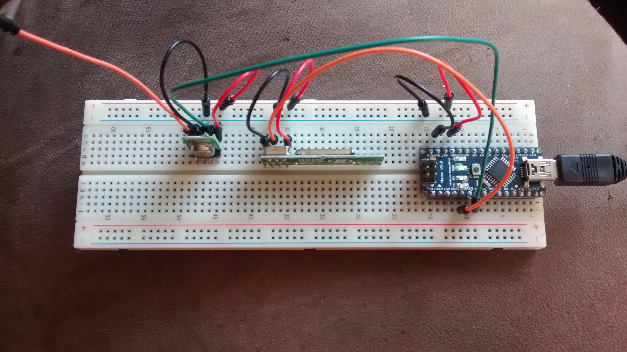

Afbeeldingslocatie: http://s10.postimg.org/cmw60847p/IMG_3489.jpg
als ik "dmesg | tail" doe en ik sluit een usb keyboard aan zie ik netjes allemaal nieuwe entry's. Als ik dit met de nano doe zie ik helemaal niets voorbij komen.
De raspberry pi 2 draait op ubuntu en is aangesloten met een nette 2A adapter
Iemand enig idee waarom het niet herkend wordt? Ik heb dit overigens ook op m'n oude raspberry pi 1 B+ geprobeerd zowel onder ubuntu als raspbian.
EDIT: Nieuws USB kabeltje fixed everything.
However, als ik de debuglog draai en ik klik op de afstandsbediening knoppen van mijn action setje komt er niets voorbij. Ik ga ff verder stoeien :)
Arjen.
[ Voor 11% gewijzigd door Ar__jen op 19-04-2015 19:46 ]
  • Koffie
  • Laatst online: 22-10 09:04
Als je alleen het USB kabeltje vervangen hebt ontvang je niets nee. Je RF module is niet aan de arduino verbonden :+

Haha, oh sorry, dit was idd even los getrokken voor troubleshooting tijdens het maken van de foto.
Afbeeldingslocatie: http://i.imgur.com/B7oYQPht.jpg

Sinds kort ook begonnen met pimatic. Ik heb de manual gevolgd die op forum.pimatic.org staat.
Dus een opstelling gemaakt met een breadboard, Arduino nano clone en een transmitter / receiver setje.
Alles wordt netjes herkent binnen pimatic en ik ontvang, als ik de lampen schakel met de KAKU zender, de meldingen netjes in de pimatic logs.
Dus hieruit maak ik op dat in ieder geval de receiver goed werkt.
Dus diverse instellingen overgenomen van de logs en een aantal devices aangemaakt. Echter als ik de lampen probeer te schakelen via pimatic werkt het niet. In de logs verschijnt ook geen melding...
Allereerst een plaatje van de (hardware) setup (ik hoop dat ik dit goed gedaan heb, ik heb nul ervaring met elektra... ;)):
Afbeeldingslocatie: http://luon.net/~marcels/dump/IMG_20150425_192305261.jpg
Relevante code tbv de plugin:

De eetkamerlamp wordt geschakeld middels de KAKU ACM-100
De stalamp wordt geschakeld middels de KAKU APA3-1500R
Na veel zoeken kom ik er niet aan uit wat er mis gaat..
Zien jullie wellicht waar ik in de fout ga?

Memphisto schreef op zaterdag 25 april 2015 @ 20:09:
Vreemd, als je een lamp aanzet in Pimatic moet er een ACK bericht verschijnen in je log file.

Helaas, geen ACK melding in de logs.
Bij het opstarten zie ik het volgende in de logs:
20:54:30.438 2015-04-25 Saturday
20:54:51.888 [pimatic] info: Starting pimatic version 0.8.66
20:54:56.786 [pimatic] info: Loading plugin: "pimatic-cron" (0.8.5)
20:54:59.468 [pimatic] info: Loading plugin: "pimatic-mobile-frontend" (0.8.62)
20:55:04.598 [pimatic] info: Loading plugin: "pimatic-weather" (0.8.15)
20:55:10.550 [pimatic] info: Loading plugin: "pimatic-homeduino" (0.8.51)
20:55:14.786 [pimatic-cron] info: the time is: Sat Apr 25 2015 20:55:14 GMT+0200 (CEST)
20:55:16.192 [pimatic] info: New device "Eetkamerlamp"...
20:55:16.359 [pimatic] info: New device "Stalamp"...
20:55:17.392 [pimatic-mobile-frontend] info: packing static assets
20:55:19.200 [pimatic-mobile-frontend] info: packing static assets finished
20:55:19.235 [pimatic-mobile-frontend] info: rendering html
20:55:47.829 [pimatic-mobile-frontend] info: rendering html finished
20:55:48.038 [pimatic] info: Listening for HTTP-request on port 80...
20:55:48.218 [pimatic-homeduino] info: Connected to homeduino device.
Ziet er goed uit lijkt me?
Als ik een lamp via pimatic probeer te schakelen zie ik op de nano clone wel de rx en tx lampjes knipperen, er wordt dus wel gecommuniceerd met/naar de nano.
Echter geen resultaat.
Het valt me ook op dat niet altijd alle signalen worden opgevangen als ik met de KAKU transmitter een lamp schakel. Vaak zie ik de signalen niet als ik de lamp aan zet, maar wel als ik de lamp weel uit zet...
Zou er dan toch iets in de bekabeling mis zijn? Of wellicht iets met het receiver / transmitter setje?
Deep into that darkness peering, long I stood there, wondering, fearing, doubting, dreaming dreams no mortal ever dreamed before.

Per opdracht moet je wel een andere waarde invullen "id": 15267566,
Kijk eerst wat voor code je ontvangt van de afstandsbediening

Gijs zijn Baas schreef op zaterdag 25 april 2015 @ 21:41:
Hmm, die begrijp ik niet helemaal.
Als ik de logs erbij pak en achtereenvolgens de eetkamerlamp en de stalamp schakel krijg ik het volgende,
Eetkamerlamp:
debug [pimatic-homeduino]: switch1: { id: 15267566, all: false, state: true, unit: 0 }
Stalamp
debug [pimatic-homeduino]: switch1: { id: 15267566, all: false, state: true, unit: 1 }
Ze worden door dezelfde KAKU zender geschakeld. Vandaar denk ik dat het "id" hetzelfde is en de "unit" het verschil maakt(?)..

Memphisto schreef op zaterdag 25 april 2015 @ 21:52:
Eetkamerlamp:
Stalamp
Elke zender heeft een apart id... maar een zender met meerdere knopjes zal idd elke keer een andere unit uitzenden.
Wat voor 433mhz zender/ontvanger gebruik je? :)

KennieNL schreef op zondag 26 april 2015 @ 18:49:
Qua zender gebruik ik op dit moment gebruik ik de KAKU AYCT-102.
Ik heb daarnaast ook nog een KAKU APA3-1500R liggen, welke ik ook nog kan proberen.
De KAKU ontvangers zijn zoals eerder hierboven genoemd de KAKU ACM-100 & KAKU APA3-1500R.
Op de breadboard heb ik de KXD10036 (zender) en de RXB6 (ontvanger) zitten.

In navolging van wat ik eerder hierboven postte ben ik nog wat verder gaan prutsen.
Alleerst Raspbian en pimatic opnieuw geïnstalleerd.
Daarnaast heb ik de jumper-wires op de bread-board vervangen en de manier van aansluiten aangepast.
Waar ik eerder sommige acties niet ontving (niet zichtbaar in de logs) lijkt dat nu sterk verbetert.

Memphisto schreef op maandag 04 mei 2015 @ 20:56:

Dank voor je antwoord. Heb 15+ jaar ervaring met (debian) linux, dus de werking van de diverse tools als tail is me niet vreemd.
Echter wat ik ook probeer, ik krijg geen debug meldingen in de pimatic-daemon.log.
Deze geeft enkel de volgende meldingen tijdens het opstarten:

En verder blijft het stil... Ongeacht of ik via Pimatic of de KAKU zender probeer te schakelen.

Heel vreemd, misschien moet je even een issue plaatsen op de github pagina van Pimatic. Sweetpi of icesory(programmeur van homeduino) kan je daar wel bij helpen.

Hallo,
Ik heb nu enkele dagen de benodige hardware in huis, opgebouwd en ben aan het testen.
Zenden lijkt te werken, op basis van de logging.
Echter ontvang ik niks.
Na meerdere installaties, blijft dit niet functioneren.
Zojuist mijn reciever eens goed bekeken en hier staat het getal 315 op het zilveren 'kapje'.
In tegenstelling tot wat op de omschrijving stond van de verkoper, met daarop 433 afgebeeld.
In de technische omschrijving staat een frequentie omschreven van 315 t/m 433, dus zou theoretisch moeten werken?
Zouden jullie eens willen kijken op jullie receiver, welk getal hierop staat?
  • Koffie
Waar heb je je recevier gekocht ?
Braaikamer - Smoke&BBQ - Huis
  • Koffie
Dat is idd de goede receiver. Als daar 315 op staat, hebben ze de verkeerde opgestuurd.
