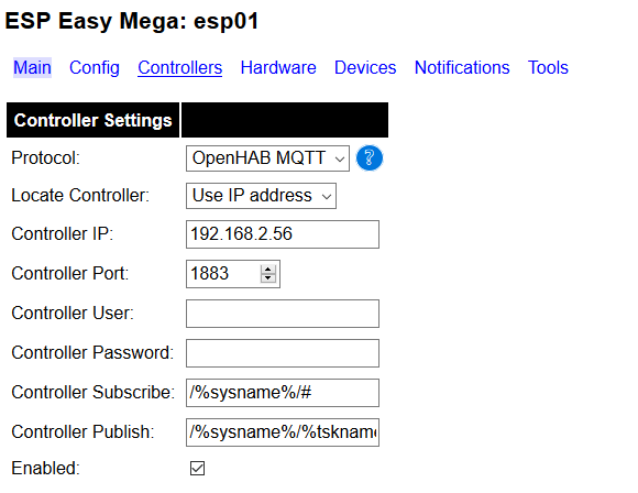

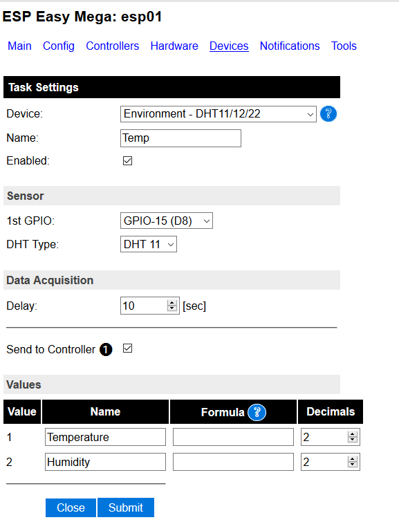

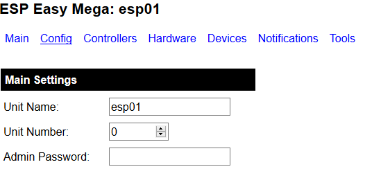

  • heintjeput
  • Laatst online: 12:07
@K-Jay @Crashy ik ben ook bezig met MQTT sensors uitlezen met pimatic en ESP Easy.
Ik kan in ESP Easy zien dat er een waarde uitlezen wordt. Maar in Pimatic blijft de temperatuur op Unknown staan. Ik heb al geprobeerd te zoeken of ik via Mosquitto kan zien of de waarde daar in ieder geval aan komt, maar daar had ik ook nog niet veel succes. Is jullie dit gelukt?
Zouden jullie daarnaast misschien de precieze config van ESP Easy / Pimatic kunnen posten zodat ik kan zien of ik daar misschien iets verkeerd in heb zitten?
EDIT: Natuurlijk lukt het 5 minuten later... Ik zal even mijn werkende config posten met mijn DHT11 sensor.
Mijn config in de ESP Easy ziet er als volgt uit.
Bij config geef je de ESP een naam, in dit geval esp01
Bij controllers moet je het ip adress van de plek waar mosquitto draait opgeven, normaal gesproken het IP van je Raspberry Pi.
Vervolgens ga je naar Devices -> Task en kies je het juiste type Device en geef je de task een naam. Selecteer de juiste GPIO pin en in mijn geval het DHT Type.

Het belangrijkste is dat je het 'topic' goed weet in te vullen dit bestaat uit:
/<config-UnitName>/<Devices-Task-Name>/<Device-Task-Value-ValueName>
zoals ook te vinden was in de ESP bij Controller -> Controller Publish.

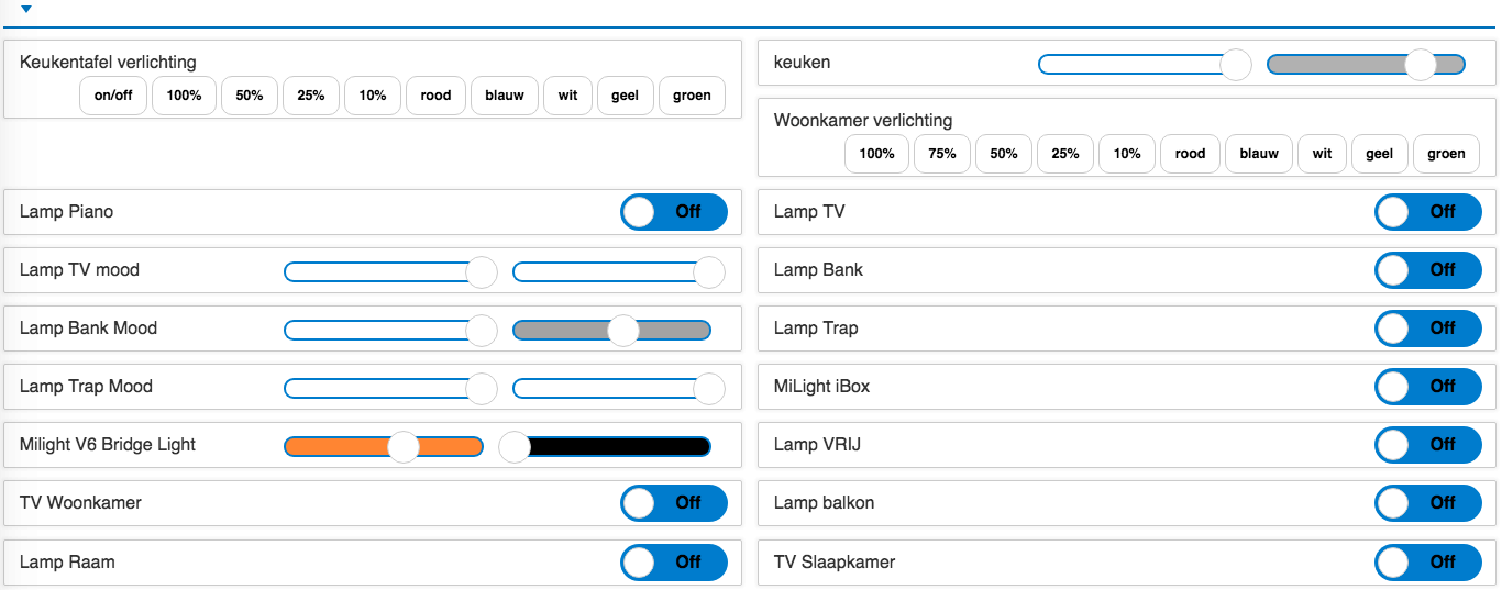

Thanks, heb ze nu voorlopig op 220 aangesloten met een oude iPhone oplader... Werkt vooralsnog prima, maar nadeel is natuurlijk dat ze altijd in de buurt van een elektriciteitsbron moeten aangesloten worden, vind ik persoonlijk wat minder mooi.
Heb er nu 4 stuks aangesloten, ben vrij content met mijn set-up :*)
PiMatic scherm
PiMatic scherm 2

Al paar uur aan het klooien om mijn sonoff op ESPeasy te krijgen. Blijkt dat je de latere versies van sonoff dus via de arduino software moet uploaden, omdat je anders geen ESP_01 op je WIFI krijgt. De uploader die meegeleverd is doet het dus niet goed genoeg.
Daarna nog een typefout in het ipadres van mijn mqtt-broker gemaakt... Maar goed, het werkt nu dus.
Ik kan alleen nu de status niet zien van de Sonoff in pimatic, ik zie alleen de knop waarmee ik hem aan en uit zet. Iemand een idee hoe dat moet?
Mijn config is nu als volgt:
      "class": "MqttSwitch",
      "id": "switch",
      "name": "Sonoff Switch",
      "topic": "/esp02/gpio/12",
      "stateTopic": "/esp02/relay/switch",
      "onMessage": "1.00",
      "offMessage": "0.00"
[ Voor 37% gewijzigd door Jape op 04-10-2017 20:47 ]
Tip, kijk even naar Tasmota, zit imho heel wat beter in elkaar dan ESPeasy (wat ik ook nog op diverse plekken gebruik, maar niet op de sonoff's )
  • Jape
  • Laatst online: 08-11 15:19
Verwijderd schreef op woensdag 4 oktober 2017 @ 20:47:
Wat zijn de voordelen van Tasmota dan? Ik ben blij dat ik ESPeasy nu onder de knie heb, dus voordelen moeten wel groot zijn om over te stappen.
Ik heb nog een NodeMCU ergens draaien met ESPeasy, hou er wel van om zoveel mogelijk hetzelfde te gebruiken.
Tasmota zit écht heel erg goed in elkaar, over alles is beter nagedacht dan in espeasy m.i. en het is stabieler. Arend denkt na over architectuur, deployment, beheerbaarheid en hij kan domweg programmeren, een erg prettige combinatie, daarnaast is de communicatie veel actiever.
Ik ben bezig om te kijken of ik mijn nodemcu's ook om kan flashen naar Tasmota, deze draaien nu nog ESPeasy.
