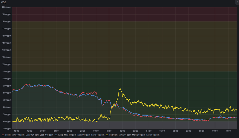

Wat is er exact mis met je huidige meting? Kan je misschien een grafiekje delen van een week met wat context bij de pieken en dalen?

Voorbeeldje van zojuist met een minimale stijging door afstoffen:
Afbeeldingslocatie: https://tweakers.net/i/vb7H_tjn6ds-EtdxYUyzXjYn6rQ=/232x232/filters:strip_icc():strip_exif()/f/image/INffdgtKbN6HP7iP7TEQP5N3.jpg?f=fotoalbum_tileAfbeeldingslocatie: https://tweakers.net/i/SfnYmItXQnd9wFIVjVARip3NdkM=/232x232/filters:strip_icc():strip_exif()/f/image/NaOhNbn8Q8InvUdnJvGqGIrK.jpg?f=fotoalbum_tile
Dit is een Sen55 gemonteerd in de Ikea VINDSTYRKA (voor de nox) en ik lees parasitair uit in de tijd dat de originele controller inactief is.

Vandaag de moresence MS-07 2 weken in bezit, en het geeft een goed beeld van de diverse waardes in de woonkamer. Na het uitpakken de handleiding van de MS-06 erbij gepakt, omdat die van deze nieuwe versie nog niet beschikbaar was. Het belangrijkste dat ik nodig had was uit de handleiding is het benaderen via lokaal netwerk en koppelen met Home Assistent (HA). Beide werden duidelijk beschreven in de handleiding. Ik ben zeker geen expert met HA, maar het heeft mij nog geen 10 minuten gekost vanaf het uitpakken tot en met het koppelen met HA. Daarbij moet ik wel de kanttekening maken dat ik al een MQTT broker had draaien, wanneer je dat nog niet hebt doe je er waarschijnlijk wat langer over.
De waarden uit de grafieken geven veel prijs over de routines en gebeurtenissen in huis. Zo kunnen we goed zien hoe laat er gekookt wordt, door een stijging van de fijnstofwaardes. Gelukkig zakken deze ook weer redelijk snel wanneer we klaar zijn met koken. Ook loopt de CO2 waarde langzaam op wanneer er iemand beneden is, wat afvlakt doordat de ventilatie het dan bij kan houden. Onlangs echter een avond de downlufts dicht gehad omdat er iemand in de buurt aan het stoken was en dat naar binnen sloeg, maar dan zien we de CO2 waarde wel ver oplopen wanneer we met 2 personen de hele avond beneden zijn. We hebben al weleens de tip gehad om afzuigkapfilter in de downluft te stoppen, ondertussen de koolstofversie in huis met de hoop dat we wat van dergelijke luchtjes buiten kunnen houden.
Wat we ook te weten zijn gekomen is dat de achterdeur voor 3 minuten open zetten de CO2 waardes al erg snel laat zakken. Zelfs ventileren voor een korte periode heeft al effect, met deze kennis kunnen we voldoende ventileren voor een gezond binnenklimaat en niet te veel om warmteverlies te beperken. Momenteel heb ik nog geen automatiseringen gemaakt met de waardes uit de MS-07, maar de waardes hebben mij al het nodige inzicht gegeven. Ook de reactiesnelheid vind ik een groot pluspunt. Ik kan hem niet vergelijken met andere CO2 meters, maar als ik zie hoe traag mijn sonoff temperatuur/ vochtigheidsmeters op veranderingen reageren is dit echt wel erg fijn.

Ik heb nu een jaar ervaring met een Fijnstof (PM2,5) en vluchtige stoffen (VOC) via de MS-02 van Moresense.
De meters doen het uitstekend, maar in vind de bruikbaarheid binnenhuis minimaal. De meter staat in de keuken, een paar meter van de kookplaat en oven. Het is een open keuken/woonkamer.
Fijnstof varieert nauwelijks, reageert vooral op buitenlucht. Zelfs naast de kookplaat doet het weinig (inductie). Correleert voor 95% met de fijnstof in de buitenlucht en dat is via publieke bronnen ook goed te monitoren (of een eigen buitensensor). Misschien vooral nuttig als je een openhaard/kachel hebt, etc.
Vluchtige stoffen (VOC) zit meer variatie in en bij koken gaat ie ook omhoog, maar het meeste reageert deze meter op de aanwezigheid van mensen. Als ik net deo op gedaan heb en ik loop er langs krijg ik een notificatie dat de luchtkwaliteit 'zeer slecht' is (ik wist niet dat de sensor een mening had :) ). Schoonmaken is ook uit den boze, zelfs bij whisky inschenken krijg ik een waarschuwing.
Naast detectie van kunstmatige gassen, ziet de sensor ook natuurlijke menselijke gassen. Is natuurlijk leuk, maar de CO2-sensor doet eigenlijk hetzelfde met minder vals-positieve uitschieters. Het blijkt heel moeilijk te zijn om schadelijke en niet schadelijke gassen te onderscheiden in dit soort sensors (veel over geschreven). De sensoren proberen de ruwe waardes te interpreteren in een index, mogelijk iets beter dan VOC, maar het blijft een benadering. (de ene VOC is trouwens de andere niet, volgens mij stopt Sensirion alle interpretatie in de VOC, terwijl Bosch er een extra waarde naast zet)
Afbeeldingslocatie: https://tweakers.net/i/7YccmVMNA_6l8Vj2CtdhmqHIdEc=/800x/filters:strip_exif()/f/image/OSrC660OMN8dYwJvjUNn5uyf.png?f=fotoalbum_large
[Boven de Bosch BME680 interpretatie van vluchtige stoffen als Air quality index (AQI) of Indoor air quality (IAQ)]
Enige zinvolle verschil is de kook-piek, gister de oven gebruikt, daar reageert de sensor sterk op. Zonder oven is de piek veel lager. Het dal erna is omdat de afzuigkap (afzuiging naar buiten) nog een tijdje aanstaat en de luchtkwaliteit dus snel hersteld.
CO2 en AQI concluderen dus beiden hetzelfde: er zijn mensen, meer ventilatie nodig.
Ik gebruik AQI dus als extra bron om de ventilatie aan te sturen, maar eigenlijk is dit al voor 90% afgedekt door CO2.
Fijnstof is bijna een contra-indicatie voor ventileren, omdat de fijnstof in mijn geval voornamelijk van buiten komt (vooral op mistige koude dagen als mensen de open haard aansteken). Ik heb ventilatie-roosters en mechanische afzuiging, Type C dus.
[ Voor 3% gewijzigd door floduR op 23-11-2025 12:12 ]

  • Raymond P
  • Laatst online: 22:11
Die SEN63c (geel) lijkt mij prima bruikbaar na een korte test.
Zoals 'ie in de IKEA unit zit zijn de eerste twee metingen na powerup een beetje raar. Mja, IKEA lijkt die te skippen dus heb ik dat ook maar gedaan.
Afbeeldingslocatie: https://tweakers.net/i/x6FR7z7qCRHJgBx2OG9TK4cg0wA=/800x/filters:strip_exif()/f/image/9mHsglUko25MtTuqicynFvNJ.png?f=fotoalbum_large
Fijnstof geeft in absolute waarden iets minder weer dan m'n SEN55, maar de graph komt overeen.
Afbeeldingslocatie: https://tweakers.net/i/MDRPk-32yMFyJ-NdT9akEmSB0iw=/800x/filters:strip_exif()/f/image/6ed2mB0C0ixzFFb977JY4OII.png?f=fotoalbum_large
Zonder geklooi is het overigens ook een prima unit voor die 3 tientjes. Al lijkt er wel een bugje te zitten bij het instellen van de klok. Via Matter verbonden wordt die automatisch ingesteld maar bepaalde handelingen geven spontaan een offset van +1 uur. Bij handmatig instellen geeft dat een beetje kriebels.

  • Raymond P
@danieldk Klopt +/-100ppm +10% is binnen spec, het dingetje heeft natuurlijk zelf een fan wat voor ruis kan/zal zorgen.
Met m'n beetje smoothing:
Afbeeldingslocatie: https://tweakers.net/i/lqIoRCJWatMt4Lz12TV1EepxDNw=/800x/filters:strip_exif()/f/image/qxu7ctMioPCADVpKflrMggfd.png?f=fotoalbum_large (n.b. niet meer in dezelfde ruimte als de andere 2)
Imho is dat prima bruikbaar voor een trendline. De absolute waarde op moment X is voor thuisgebruik sowieso niet heel interessant.
Als er een significante stijging of daling is dan lijkt de meting ook wat minder ruis te geven.

  • danieldk
  • Registratie: Mei 2022
  • Laatst online: 02-01 13:16
Raymond P schreef op donderdag 1 januari 2026 @ 15:59:
Het is zeker binnen spec, maar je ziet dat andere sensoren minder heen en weer springen binnen hun marges. Ik gok dat NDIR een stuk robuuster is omdat het een vrij directe meting is, terwijl de STCC4 CO2 sensor in de 63C een thermal conductivity sensor is die stoelt assumpties w.b.t. het gasmengsel buiten CO2 (die kunnen inmiddels de overdraagbaarheid van warmte beïnvloeden), luchtvochtigheid en de temperatuur. Om de laatste reden moet de STCC4 ook rechtstreeks aan een SHT4x sensor gekoppeld zijn. Je krijgt dan bovenop de variaties in de CO2 meting ook de natuurlijke variaties in temperatuur-/vochtigheidsmetingen. De fan is ook een goed punt.
Maar wat je zegt, voor meeste huis-, tuin- en keukengebruik is het prima.
En voor de hobbyisten onder ons doet en S88 voor 22 Euro aan een ESP32 het nog beter.
Ik heb overigens ook nog een SwitchBot meter met SCD4x, puur op batterij kunnen lopen is op sommige plekken dan ook weer een voordeel.
  • Raymond P
@danieldk Eens.
