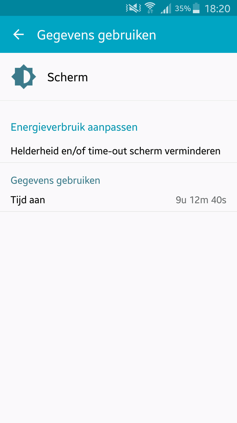

Verwijderd schreef op woensdag 11 januari 2017 @ 22:44:
Mijn on screen time met nieuwe accu 4 uur gehaald ben tevreden 😊
Is dit niet wat aan de lage kant, zie mijn foto, mijn accu is meer dan twee jaar oud en gebruik mijn mobiel vaak per dag.
Afbeeldingslocatie: https://tweakers.net/ext/f/1K8z9dQ446ass5XUj2HJVDI8/full.png?nohitcount=1
Moet zeggen dat na de 6.0.1 update mijn accu ook kuren begon te vertonen, mobiel viel uit, ging van 35% in een keer naar 5% en een paar tellen later uit.
Ik had voor de gein Advanced Battery Calibration uit geprobeerd, telefoon ging uit, in zijn uit stand 100% opgeladen, weer opgestart en sinds dien geen problemen gehad, kan nu meer dan een dag op een accu.
Er is een grotere accu onderweg, kijken hoe lang ik dan met mijn mobiel kan werken, heb ook mijn abbo met een jaar verlengd, zie nog geen reden om mijn Note 4 weg te doen, heerlijke telefoon. _/-\o_

DoubleDutch schreef op dinsdag 17 januari 2017 @ 18:40:
9u? Zozo...
En je hebt voor de rest ook nog een "sociaal leven"? ;)

henklbr schreef op dinsdag 17 januari 2017 @ 19:38:
9u? Zozo...
Hahaha jawel. _O-
Gebruik hem veel op mijn werk. :Y

En uur halen op 1 baterij nog nooit gehaald maximaal 4,5 uur SOT.
Dan is de accu wel leeg, spaarstand aan Android nieuwste versie scherm op auto 4.
Bluetooth GPS uit...WiFi aan en mobiele gegevens uiteraard.
