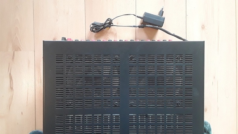

Ook hier het gezoem probleem met mijn pricewatch: Onkyo TX-NR626 Zwart, geluid komt van de trafo (Bando NPT 1634M).
Als ie net aan staat is het heel zacht, maar wordt steeds erger tot vervelend, de trafo zal dus aan vervanging toe zijn..? Of is er iets wat ik nog moet controleren voor het geval het niet aan de trafo ligt?
Als ik google kom ik geen nieuwe replacements tegen, hooguit een enkele 2e hands (in Polen).
Zoals bv deze voor "20 euro", maar of dit nu de beste optie is..
https://archiwum.allegro....42-3v-fv-i5414582320.html
Ik heb eigenlijk geen behoefte aan een nieuwe receiver, iemand een idee hoe/waarmee nog te repareren?
Via CE repair of andere vestiging een trafo proberen te regelen heeft geen nut, zijn er simpelweg niet nieuw?

Hoe heb je die fans gedaan? In de behuizing zelf of er bovenop. Wellicht een paar foto's? Tot nu geen problemen met beeld alleen soms dat ik van input moet wisselen om geluid te krijgen.Habana schreef op zaterdag 23 januari 2021 @ 13:24:

In het kort, twee stille 120mm Fans onder/aan de kap geschroefd boven het HDMI boardje dat past perfect in de TX-NR808 en op alle chips een heatsink van het HDMI boardje, kabeltjes van de fans gekoppeld en naar buiten de kast gevoerd en deze aangesloten op een 12volt adapter, deze draaien bij mij 24/7.Kapitein187 schreef op zaterdag 23 januari 2021 @ 13:39:
ps, ik zal kijken of in vanmiddag even tijd heb voor wat foto's, kan ik gelijk de fans even schoonmaken..
Update: toevoeging foto's, het zijn zelfs 140mm fans, ik dacht 120mm...
:strip_exif()/f/image/Q8t3ipm8vslbIJFmfmCD4fal.jpg?f=fotoalbum_large)
:strip_exif()/f/image/CMJn6GwLLUeBeP3KR24KPDnu.jpg?f=fotoalbum_large)
:strip_exif()/f/image/crCxiNc3tlgX9s4vwRdfWCMc.jpg?f=fotoalbum_large)
Ik heb zoals je ziet op twee chips die (te) warm werden naar mijn mening een heatsink geplaatst maar je kan er natuurlijk op elke chip er eentje plaatsen als je dat wilt, door de twee fans trek je wel meer stof aan dus toch wel minimaal één keer per jaar even schoonmaken..

Mijn Onkyo SR508 is helaas niet meer. Zo'n 11 jaar geleden gekocht bij Radio Roelandschap/Best Home Cinema vlak voordat ze gingen verhuizen tijdens een aanbieding. Heeft toen een jaar in de doos gezeten gevolgd door een verhuizing. En nu hij heeft net geen 10 jaar actieve dienst gehad. Klapte er tijdens een Netflix sessie uit (beeld viel uit). Rood lampje knipperde op de Onkyo. Daarna nog geprobeerd één keer uit te zetten (wat aanzetten bleek te zijn) en toen kwam er een hele mooie lichtflits vanaf.
Vriend van mij had er nog naar gekeken en dacht dat er kortsluiting was ontstaan bij één van de speakeraansluitingen. Die zijn vervangen maar probleem zit dieper. Nu maar oriënteren op een nieuwe oplossing.
