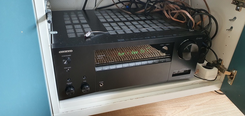

Ik wil graag de 696 aanschaffen vanwege 'works with sonos' en ik las dat vanaf maart ook het volume vanuit sonos is te bedienen, uiteraard via de sonos port. Dus dat is echt helemaal top.
Enige probleempje is dat de 696 vrij diep is, 37,9cm om precies te zijn, hij moet in een IKEA Besta kastje komen staan, en die is 39,5cm diep. Iemand ervaringen of dat past als ik de kabels heel netjes 'aanvoer'?
Of zijn er nog 'ondiepere' Onkyo (of Pioneer) versterkers die ook met dat 'volume pass trough' werken met de sonos port? Ik kon het iig niet vinden op de site van Onkyo en de firmware updates.
  • maartend
  • Laatst online: 19:42
Burnd schreef op donderdag 14 mei 2020 @ 16:06:
Als je je knoppen buiten de kast laat wel. Win je nl paar cm.

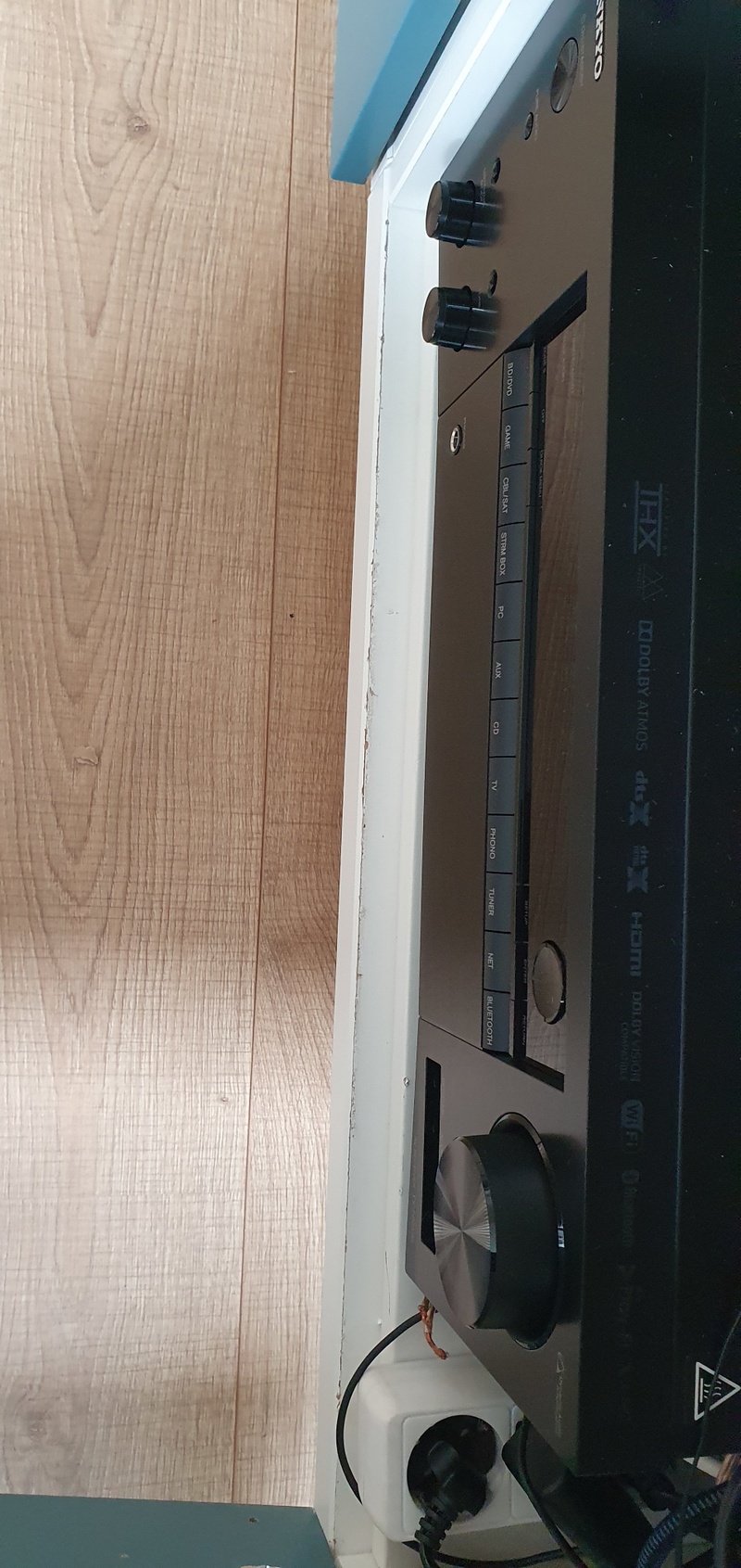

Ik wil mijn kast wel zo ondiep als mogelijk houden. eerst maar even zonder opdikking aan de achterzijde proberen.
  • Burnd
  • Laatst online: 20:42
Met wat knie stukjes bij hdmi en een power kabel, en de kabels netjes aan de zijkant gelegd past het gewoon!
Ook de subwoofer kabel heb ik al een besteld met knie stuk.

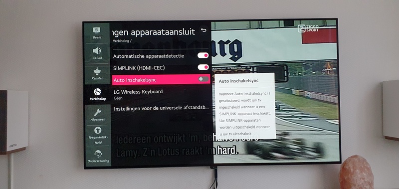

Als ik in spotify, via spotify connect muziek aan zet, en de Onkyo springt daardoor aan, springt mijn TV ook aan, door ARC natuurlijk. Is ook ergens in te stellen dat mijn TV uit blijft alleen in dit geval?
  • maartend
Burnd schreef op vrijdag 15 mei 2020 @ 15:13:
Geluikkig dat het past. Bij mij staat het natuurlijk vol in zicht, ik moet dus iets anders met de kabels.
  • Burnd
Burnd schreef op vrijdag 15 mei 2020 @ 20:04:
Hebben anderen dit 'probleem' ook? is dat te verhelpen door een instelling aan mijn LG tv te wijzigen of een instelling in de Onkyo te wijzigen? Ik kan nergens op internet daar wat over vinden...
  • Burnd
Gevonden. Is een instelling in m'n tv "auto inschakelen" uitgezet. En nu gaat het goed.Afbeeldingslocatie: https://tweakers.net/i/0uEZRk0O2mPWDRU3hV8tTAgi4CU=/800x/filters:strip_icc():strip_exif()/f/image/W6TdcrIM5H0wjCl4scJNmvNt.jpg?f=fotoalbum_large

Hier een onkyo 626 wat ik in een kast verstopt heb. Ik wilde een IR oogje gebruiken om signaal van AB op te vangen. De Onkyo heeft RI poort, links boven, daarin past een jack. Dus ik heb een IR receiver kabel gekocht met een IR oogje. Echter de Onkyo reageert daar niet op. In de topic is eerder vraag gesteld maar nog niet echt een antwoord. Anderen hier ervaring mee hoe deze poort te gebruiken precies? Via de handleiding word ik ook niet wijzer van.
  • dragon2
heval schreef op dinsdag 28 juli 2020 @ 18:01:
Ik heb zelf een 636 in een kast staan, met zo'n IR oogje van een logitech harmony hub. Dat werkt in ieder geval prima. Voordeel: dan zie je buiten de kast ook geen 'oogje'.
Dat IR poortje was me trouwens nog nooit opgevallen :*)
