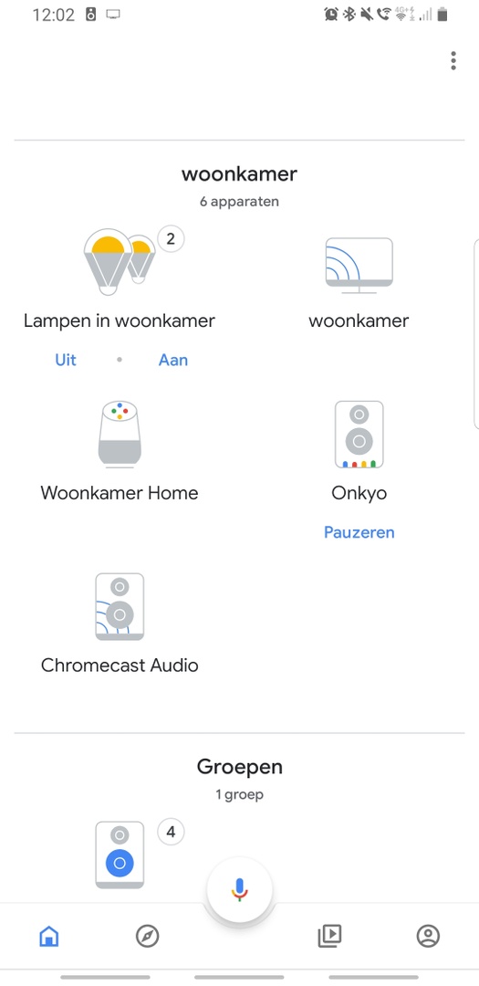

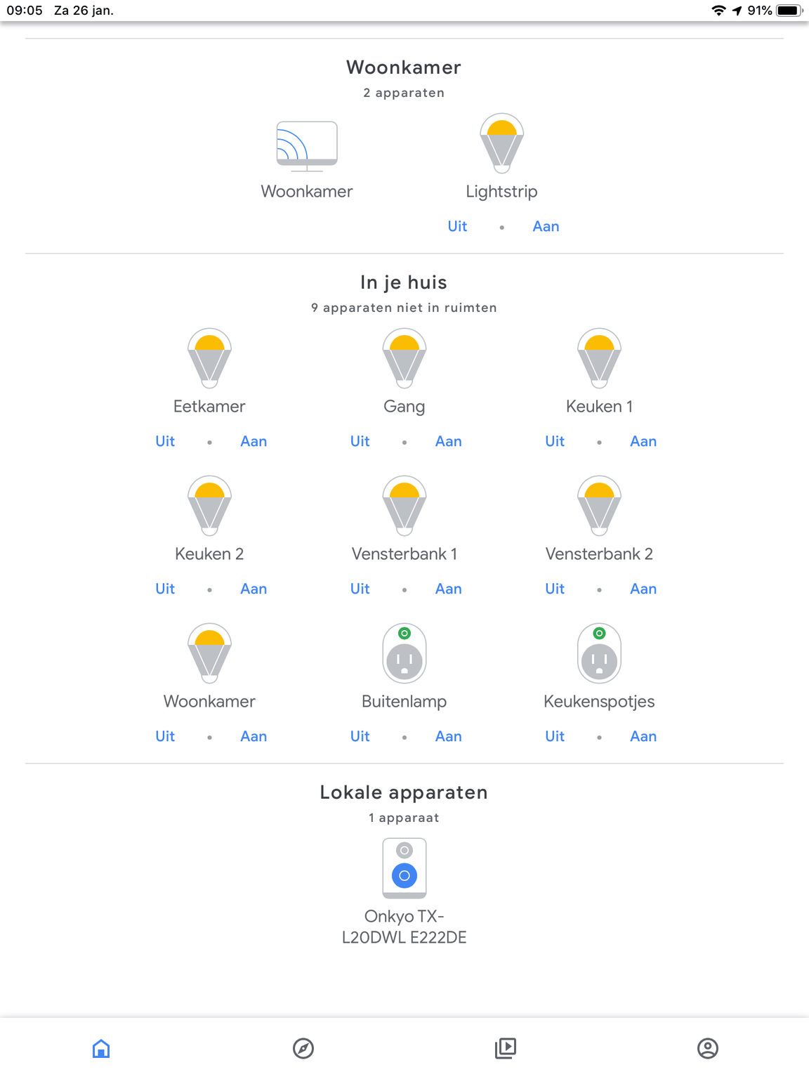

Ik heb opeens iets heel geks na een jaar.
Vorige week begon Spotify ineens heel erg te haperen. En dat was alleen via de versterker.
Als ik Spotify via de ps4 deed was er niets aan de hand.
Maar ineens plop weer heerlijk geluid. Alleen kan ik sindsdien geen enkele manier met de controller app de versterker benaderen.
Hij ziet wel mijn wireless speaker.
Heb de versterker al een vast en of dhcp ip adres laten toekennen maar helemaal niets.
Iemand op internet zei dat het jammer is maar dat je maar dan de hele versterker naar fabrieks instellingen zetten. Maar dat geloof ik niet
De app al verwijderd en weer opnieuw geïnstalleerd?Verwijderd schreef op donderdag 27 december 2018 @ 22:51:

DaveD
Yup, een of andere 3rd party app gebruikt, die ziet hem wel, alleen kan ik hem niet mee besturen.
Ook Nonkyo wilt niet connecten. Rare is dat Spotify hem wel ziet.

Ik heb sinds deze avond de 676, alles aangesloten en ingesteld dmv setup mic.
Nu kan ik alleen de receiver niet vinden in Google Home. Iemand tips?

Google Home kan alleen Chromecast en Google Home apparaten detecteren. Dus dat kloptKapitein187 schreef op vrijdag 25 januari 2019 @ 23:01:

Je wilt waarschijnlijk gebruik maken van de ingebouwde Google Cast functionaliteit. Dat kan gewoon rechtstreeks vanuit apps die het ondersteunen (bv YouTube, Spotify etc)

Hmm, oke. Ik dacht dat het wel kon na het lezen van deze review: productreview: Onkyo TX-NR676E Zwart review door PaPi36Yellowneck schreef op vrijdag 25 januari 2019 @ 23:31:

Hier kan die mijn receiver wel vinden hoor! Heb een TX-L20D.Yellowneck schreef op vrijdag 25 januari 2019 @ 23:31:

Kan hem ook een andere naam geven in de Google home app.

Geen tips, bij mij kwam hij er vanzelf tussen te staan in Google Home.Kapitein187 schreef op vrijdag 25 januari 2019 @ 23:01:

Mijn 676 staat er ook gewoon bij hoor in Google home .Yellowneck schreef op vrijdag 25 januari 2019 @ 23:31:

Blijkbaar dus welYellowneck schreef op vrijdag 25 januari 2019 @ 23:31:

Gelukt! Thanks @KnOeFzKnOeFz schreef op zaterdag 26 januari 2019 @ 11:15:
