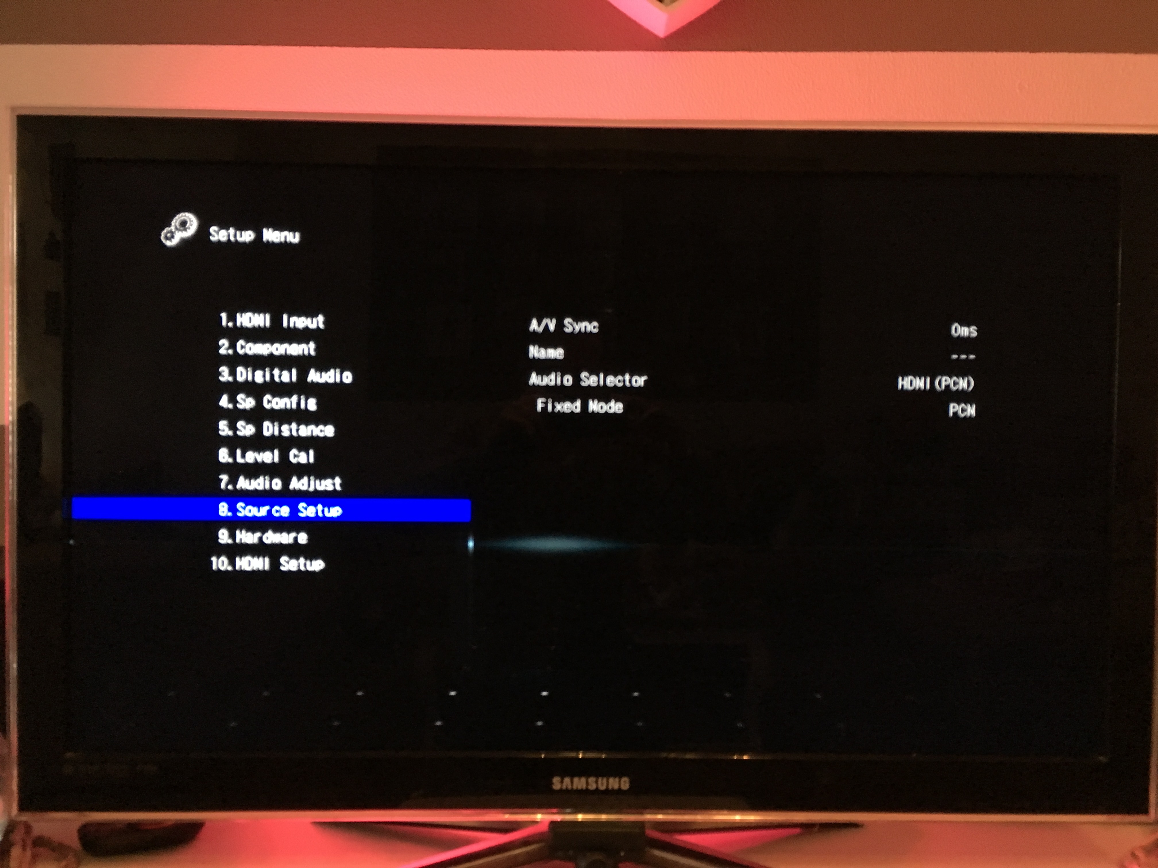

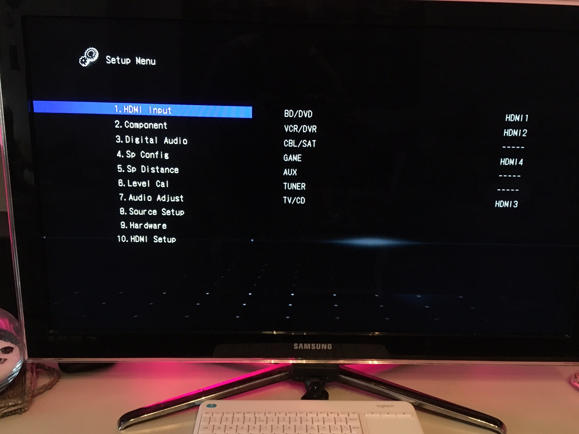

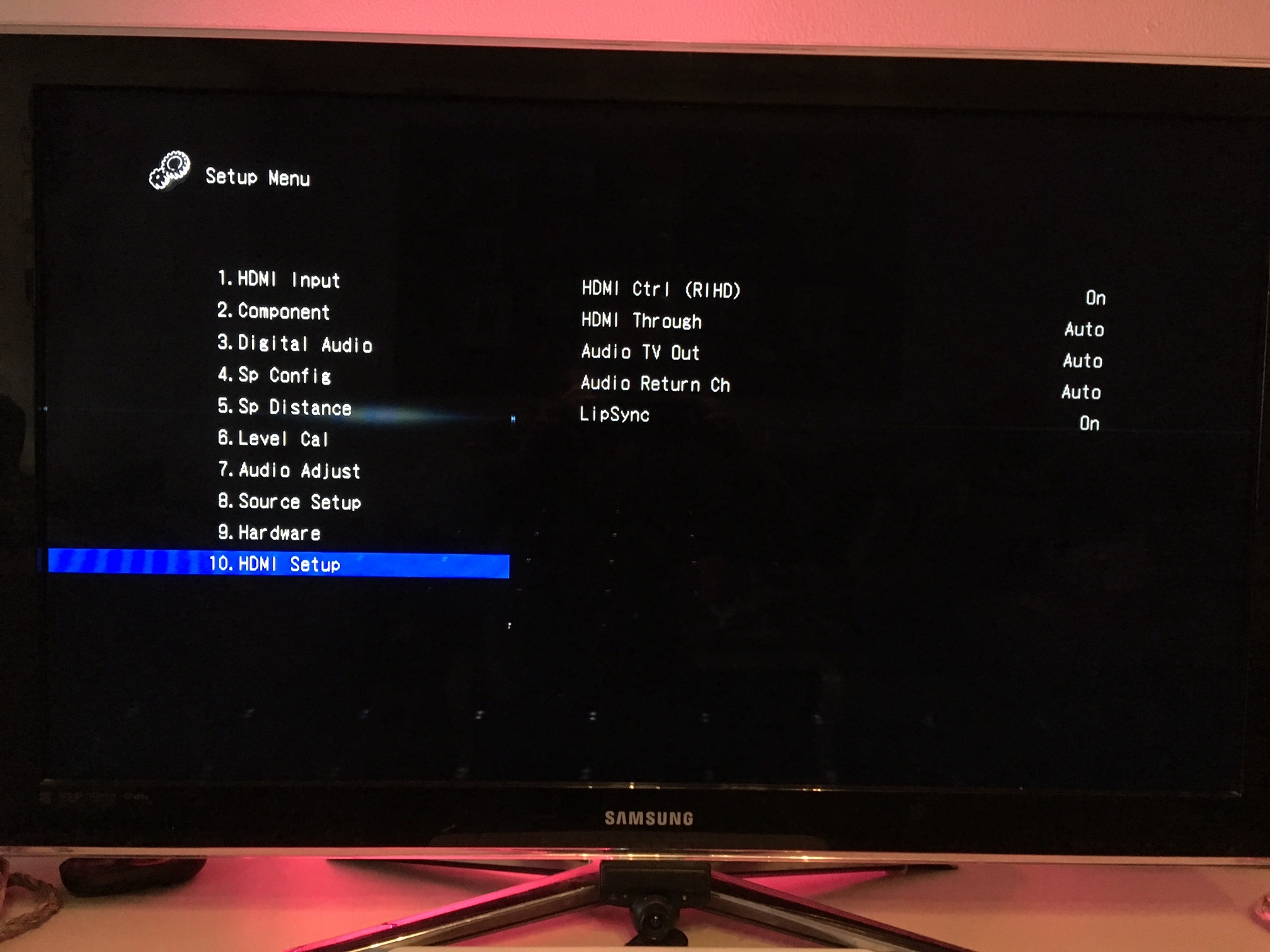

  • Martinusz
Baldertt schreef op donderdag 26 januari 2017 @ 14:26:
Ok dat is wel interessant, bij mij was de conclusie dat ARC niet ging werken.
TX-SR308 instellingen:
  • Audio TV-out: Auto
  • Lipsync: Enable
  • HDMI Control: On
  • Audio Return Ch: On
  • Power control: On
  • TV Control: On
Dit geeft bij mij geen geluid wanneer de Onkyo op TV/CD staat (=Ziggo Humax). Wel als ik ARC op Off zet.
De "HDMI through" optie heb ik niet.
TV is de Samsung UE40H6400
Ik heb daar het geluid op "Ontvanger" staan.
Edit: ik zie wel het DTS logootje oplichten op de Onkyo als de ARC op On staat (output van TV staat op DTS Neo 2.5), maar er is geen geluid... ik vind het maar vaag
Dubbelcheck: zit je hdmi op de tv ook op de ARC hdmi aansluiting? (bij mij is er maar 1 geschikt voor ARC en dat is niet de eerste aansluiting maar HDMI 2 van mijn tv)
Heb je TV/CD ook goed gekoppeld in de HDMI setup?
Ik ga zo even wat print screens maken van mijn setup.
Input setup
https://tweakers.net/ext/f/EEFahFlmh9QBdoXwiiHKUGtD/full.jpg
HDMI setup
https://tweakers.net/ext/f/solaJh669kdOVojsiHrhVxBI/full.jpg
Check ook even de Component en Digital output setup, want daar stond eerst ook nog TV/CD toegewezen aan optical out, die moet je ff op ---- zetten ;)

martinusz schreef op donderdag 26 januari 2017 @ 14:51:
Bij mij ook HDMI 2 van de TV (zat ie ook op).
Welke koppeling heb je het nu precies over?
Input setup
HDMI setup
Lijkt allemaal hetzelfde, afgezien van die HDMI through optie die ik niet heb (zit volgens de handleiding geschakeld met HDMI control bij mij)
Staan allemaal op ---

Baldertt schreef op donderdag 26 januari 2017 @ 20:39:
Ik bedoelde dat je de juiste hdmi ingang 1,2,3 of 4 koppelde aan TV/CD in dat menu ;)
Dat hdmi through is automatisch gezet, kan ik ook niet wijzigen.
Zit nog ff te denken, want eerst had ik ook geen geluid, maar heb toen nog wat gewijzigd, ik ga ff kijken of ik het kan vinden/herinneren.
Volgens mij was bij mij de truc die hdmi PCM instellen, geen idee wat het is, maar toen werkte het ineens:
Setup 3
Audio selectie dus op hdmi ipv ARC!

Baldertt schreef op vrijdag 27 januari 2017 @ 08:22:
Die optie heb ik niet :( Ik kan daar alleen de naam veranderen en verder niks...
edit: de audio selection zit bij mij ergens anders. Heb hem op HDMI gezet ipv ARC gezet en is er idd weer geluid. Maar gebruikt ie nu dan niet weer gewoon het geluid van de HDMI input ipv het ARC signaal van de TV?
Ik weet niet precies hoe jouw setup is natuurlijk.
Bij mij is het horizonbox -> onkyo -> tv, dus voor mij is HDMI logisch, aangezien hij het geluid krijgt van de horizonbox en het beeld moet doorgeven naar de TV. Als hij op ARC staat probeert hij waarschijnlijk het geluid door te sturen naar de tv? Waardoor ik dus niks hoorde over mijn boxen :)

ik vraag me toch nog wel eens af hoe ik de front hdmi poort op mijn TX-SR707 nou kan gebruiken..
de manual spreekt over de AUX input..
maar dan krijg ik de analoge ingangen aan de voorkant ipv hdmi ?
en meerdere keren op het knopje drukken bied ook geen verschil?
zou dat dan toch een "feature" zijn die bij mijn 707 niet werkt? ( hdmi board is al eens vervangen.. geen idee of die daarvoor uber haubt werkte.. apparaat namelijk voor een 10tje mee genomen bij de plaatselijke kringloop destijds ;) en meteen op RMA gestuurd ongeveer )

SMSfreakie schreef op woensdag 1 maart 2017 @ 14:41:
De manual spreekt van een hdmi-in, maar ook van:
Stap 2:
Wijs elke HDMI IN toe aan een ingangsselector in de Instellen HDMI-ingang (zie pagina 44).
http://www.nl.onkyo.com/d...4/21770300_80f10a4b65.pdf

  • SMSfreakie
PcDealer schreef op donderdag 2 maart 2017 @ 09:57:
ja.. maar de front hdmi kan je dus niet aan een keuze knop toewijzen.. die staat gefixeerd op AUX in de instellingen.. :?
niet dat het echt veel uitmaakt of die nou wel of niet werkt.. een los hdmi male / female kabeltje er naast leggen om zo een input naar de voorkant te halen is ook geen ramp ;)
alleen je gaat op den duur aan je zelf twijfelen ;)
