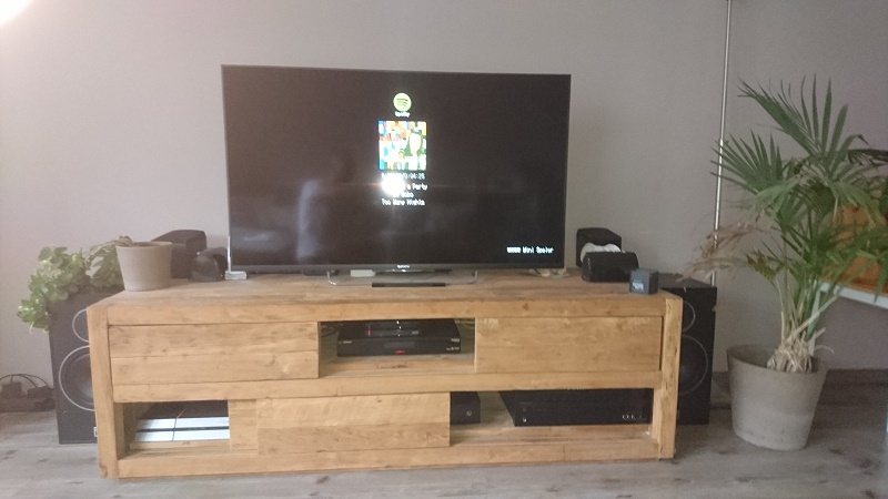

Eergisteren kwam een vriend een set Wharfedale speakers brengen. Gebruikte tot voor kort de standaard SKS speakerset van Onkyo. Tevreden mee en over, maar dit is toch wel een verschil. Crossover lager gezet op de fronts en erg tevreden mee. Was de ruzie wel waard zeg maar. Ik kan alles maken bij mijn vrouw, maar speakers waren het enige waar we continu mot over hadden. Nu zet ik ze gewoon neer :+
Afbeeldingslocatie: https://tweakers.net/ext/f/d0wW3ZRSd3xPqNcaOQXtJuvA/full.jpg

Ik zou nog wat meer ruzie zoeken door de speakers wat vrijer van het meubel te zetten :p Mogelijk ook wat hoger (stands?) maar ik weet niet of deze speakers bedoelt zijn voor op de grond zoals ze nu staan.

Vrijer kan, links rechts en voor/achter. Hoger zou ik zelf eigenlijk niet eens willen, zijn ze - volgens mij - ook niet heel geschikt voor. Zou eigenlijk het speakerdraad ook nog moeten vervangen maar ik kom écht nooit meer bij de achterkant van die versterker :+ , dus het moet even zoals het is. En dan nog is het een heel, heel ander geluid dan wat het was :)

Nog over gedacht om er spikes er onder te plaatsen dat scheelt veel ergernis voor de omwonenden, speaker boxen hebben nogal de neiging direct op de vloer staande door te dreunen en het komt ook het geluid niet ter goede. bv.
https://www.allekabels.nl...JzhhJbEstECFUS3GwodKdAOOA
Mooi audio meubel trouwens,daar heb ik ook naar gezocht maar daar is de Onkyo te groot voor.

Dank, ding heeft mijn vrouw ooit gekozen maar is voor apparatuur niet praktisch. Versterker ging er met meer dan moeite in, geen gaten aan de achterkant (zelf in moeten boren) etc.
Geluid voor de buren, tsja. Woon twee-onder-één-kap en het huis aan ons huis woont een vrij dove oude weduwnaar. Ook in mijn gameroom staat een aardige 7.1 opstelling die ik max. kan zetten zonder dat iemand het hoort.
Mijn vrouw riep trouwens net "heb je die speakers aangesloten?" en hoorde het verschil. Pluspuntje voor haar dan.
