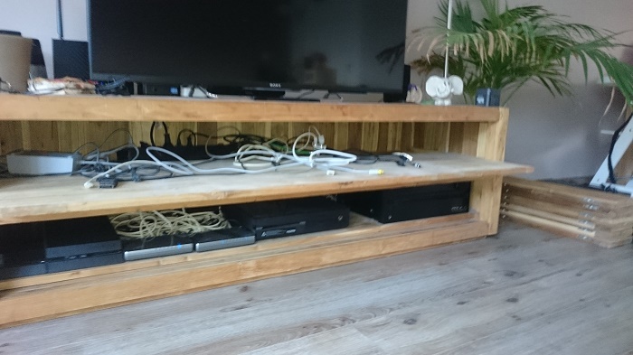

Ideaal! Ik heb het ding net er toch nog uitgehaald net, ook de kabels gelabeld en foto's gemaakt (met name de surround speakerkabels). Serienummer ingevoerd en de cashback aangevraagd. Kan hem wel laten repareren en retour ontvangen, maar dan voor de verkoop zit ik met die defecte AB erbij en levert het sowieso ook niet veel meer op dan 100 Euro gok ik.
Zo de TX-NR545 bestellen, die is even hoog en moet dus passen. Zo ziet het meubel eruit, bovenste plank weggehaald omdat de versterker via de bovenkant eruit moet (mijn vrouw dacht destijds totaal niet na over dat soort grappen, net zo goed als dat er toen ook geen gaten aan de achterkant zaten voor kabels e.d....):
Afbeeldingslocatie: http://tweakers.net/ext/f/wO83dOwmZzswhy6IDKMMVX6S/full.jpg

  • ionicdog
  • Laatst online: 24-12-2025
Mijn Onkyo 646 zit best wel opgesloten in een kastje (1,5 cm er boven), geen deurtje ervoor overigens.
Ik heb geen temp problemen maar just in case.
Nu wil ik in het meubel een fan plaatsen in de onderkant (zwevend meubel) die er dan doorheen blaast.
Maar ik wil dat deze fan aangaat op het moment dat ik de Onkyo aan doe, en niet een los schakelaartje oid.
Heeft iemand een idee hoe dit te doen of wat ik dan nodig heb?

  • Webgnome
  • Laatst online: 15:25
ionicdog schreef op dinsdag 17 mei 2016 @ 13:19:
Ik zou een fan aan de bovenkant doen die de warme lucht er uit trekt ( warme lucht gaat altijd om hoog). Maar je zou het kunnen doen door de usb te misbruiken door de fan hierop aan te sluiten. Maar ja use on your own risk.
Strava | AP | IP | AW | SM
  • ionicdog
bovenkant is een optie, maar dan moet ook de vrouw het goed vinden als ik in het zicht er een gat in zaag, onderkant zie je niet namelijk.
Kan het natuurlijk wel mooi wegwerken, met zwart en of in de kleur. Maar zal eens speuren naar Usb aansluiting om te bouwen of dat kan, thanks
Webgnome schreef op dinsdag 17 mei 2016 @ 13:35:
Asus P8Z68-v-Pro, i7 2600K@4,5(mugen 2revb), 16gb Corsair, Strix 970 GTX, Be Quiet Dark pro 550w, 840 Pro ssd, Synology 214play, Hp24inchkijkbuis IPT, CM Stacker, G400s, G110

  • Dacuuu
  • Laatst online: 14:58
Onkyo's worden warm. En ik heb liever dat de receiver het lang volhoudt. Boven de receiver heb ik een goede 6/8cm ruimte. Ik heb een pc fan gepakt, en hier een usb kabeltje aangemaakt. En die in de usb poort van de onkyo. Zo draait de fan lekker rustig op 5V. Gaat al maanden prima, en merkbaar koeler.
http://i.imgur.com/FfhpqhZ.jpg
[ Voor 4% gewijzigd door FeaR op 19-05-2016 11:42 . Reden: Fotosize ]
  • ionicdog
Nice, zal dit binnenkort ook eens maken. Ik heb ruimte genoeg achter de onkyo. kijken of het lukt met een 100mm fan of 80 mm.
