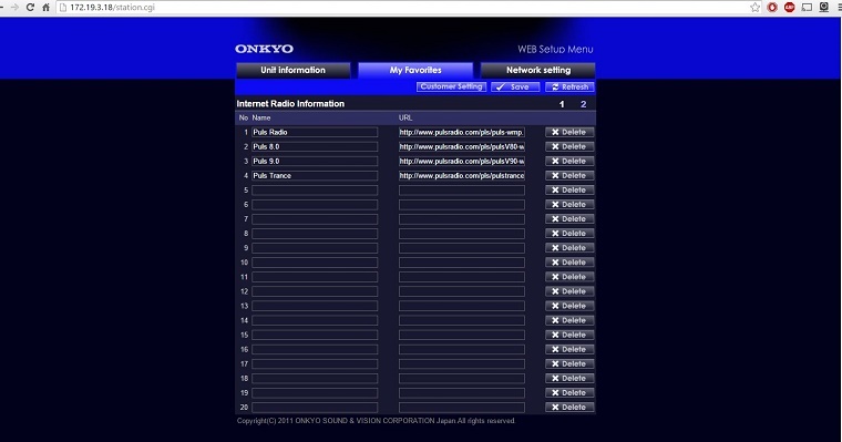

Ik heb sinds een paar jaar de Onkyo TX-NR509. Daar is reeds het hdmi bord van vervangen onder garantie ivm geen geluid.
Gisteren weer eens muziek afgespeeld via mijn nas en tijdens het afspelen werd het geluid van de linker speaker ineens gereduceerd tot ongeveer de helft van het volume. Het audionummer opnieuw afgespeeld en toen begon het meteen met een laag linker volume en een normaal rechter volume. Nadat ik de volumeknop diverse malen richting harder en zachter had gedraaid kwam uit beide speakers weer geluid op hetzelfde volume.
Speakerkabels ook opnieuw afgestript en aangesloten maar dit hielp eerst ook niet.
Ook nadat ik dezelfde geluidstrack had afgespeeld. Zitten er in de 509 sleepcontacten of is het een electronische volumeregeling.
Na dit probleem, audio afgespeeld via internet radio en daar liep de versterker weer vast op het menu ''mijn favorieten''. Dit lijkt op mijn eerste problemen met het hdmi bord. Klopt dat?
De versterker is aangekocht in oktober 2011 en gerepareerd in september 2013. Word niet dagelijks gebruikt en gaat wat volume betreft ook nooit op stand ''buren pesten''.

mike123 schreef op zondag 27 september 2015 @ 18:58:
Ik zou hem gewoon weer proberen aan te melden. Mocht het niet lukken via de site kan je het nog proberen via de mail customercare-program@eu.onkyo.com

  • mike123
  • Laatst online: 21:51
mcg_nl schreef op woensdag 30 september 2015 @ 11:54:
Ik heb hem weer aangemeld via de site en ik kan 100 euro terugkrijgen en een nieuwe Onkyo kopen of opsturen voor reparatie.
Ik ga hem denk ik maar weer opsturen.
Een nieuwe vind ik te duur voor hetgeen wat ik er mee doe.
Dank je wel.

Opeens heb ik circa 15 vreemde internet streaming stations in mijn "last played list" staan die ik zeker weten niet zelf heb beluisterd.........
Wat is hier gebeurd? is de receiver in zijn geheel omgeruild voor een ander (al gerepareerd) exemplaar????
Op zich geen problemen mee maar weet iemand hoe ik die stations uit het geheugen van de receiver kan wissen? Terugzetten naar fabrieksinstellingen werkt niet.

Bunnikside schreef op maandag 12 oktober 2015 @ 15:13:
Het serienummer is hetzelfde, dan zal men wel een bepaald "intern" gedeelte hebben gewisseld. Het kan er bij mij niet in dat men 15 internetstations probeert terwijl degenen die ik het laatst heb bezocht volledig zijn verdwenen.
Als het dan zo is dat men eerst het geheugen heeft leeg gemaakt om dan 15 nieuwe stations te proberen lijkt me dat erg omslachtig. Of het zou aantonen dat de lijst kan worden gewist en dat is iets waar ik naar op zoek ben.
Volgens mij kon ik bij mijn TX-NR509 de streams via de pc invoeren en verwijderen. Gewoon inloggen via ipadres en dan naar de zenders gaan.
Kan het nu niet proberen omdat hij in Duitsland staat ter reparatie, 2e keer .
  • Exorcist
Exorcist
Uitdrijvûrrrr!
mike123 schreef op maandag 12 oktober 2015 @ 22:26:
Kan, als favoriet:
Afbeeldingslocatie: http://tweakers.net/ext/f/l5E9n9jEqiKAs3luWaL8X8MQ/full.jpg
