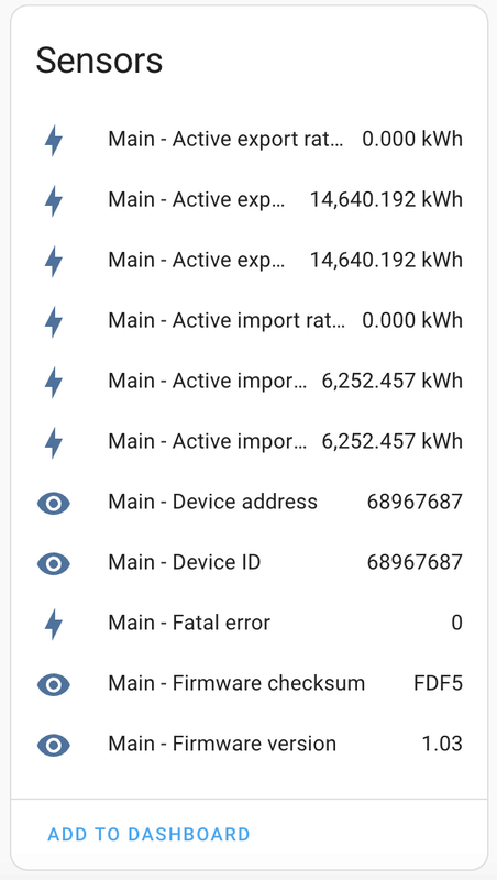

En dat stelde me dus in staat om de ESPHome configuratie te maken, want het werkte.
Wat highlights:
* Iemand heeft dus een library gemaakt genaamd "esphome-iec62056", erg handig dat je dat dan gewoon kan hergebruiken :)
* Je moet zeer specifiek "1-0:1.8.0*255" opgeven bij de "obis"-parameters, als je dat niet doet zal de achterliggende library geen match zien en dus de sensor data niet invullen
* Baud rate kan gewoon een stuk hoger zijn dan die 300 die weleens wordt genoemd, toen ik met mijn Arduino code bezig was had ik die 300 in gebruik, maar dit ESPHome component gaat wat beter communiceren met de meter en de hints die de meter doorgeeft ook gebruiken en dus overschakelen naar een hogere baud rate

En dat ziet er dan zo uit in Home Assistant:
Afbeeldingslocatie: https://tweakers.net/i/DwcGcvxatQhZD98IwJjpIcv5LTQ=/x800/filters:strip_exif()/f/image/Bp8iPsSXR5JbUZqvcBE9CS16.png?f=fotoalbum_large

Overigens krijg ik voor terug geleverde stroom de volle mep; hebben meer mensen dit?
Op de site lees je 5ct maar met de oude meter krijg ik nu serieus meer terug.
Afbeeldingslocatie: https://tweakers.net/i/d4NPZvvLxbvh9zahf7QSkUnZi6Y=/fit-in/4920x3264/filters:max_bytes(3145728):no_upscale():strip_icc():strip_exif()/f/image/P0ZfGBWrQ7doVMTnkKfQVAaI.jpg?f=user_large
