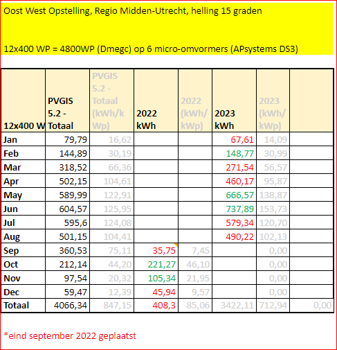

  • Frankvbr
  • Laatst online: 13-11 08:14
Termy schreef op vrijdag 12 mei 2023 @ 20:54:
Z'n DS3's zijn micro's dus dat gaat zeker niet fout tenzij er hele lompe dingen gedaan zijn en als dat zo is dan betwijfel ik dat er überhaupt iets zou gebeuren.
@Frankvbr Als je nu de per module uitlezing hebt kun je kijken wat de pieken tussen de wolken door doen. Vandaag had je er mogelijk wel een aantal. Hier was het bij tijd en wijle zeker zonnig en ik zit in't midden van het land.
Voordat ik ze per stuk kon uitlezen ging ik dus uit van de pieken. Die lagen laag.
Vervolgens (reden voor mijn post) zag ik alsnog vreemde waardes. Bijvoorbeeld alle panelen op laag vermogen, maar ook een aantal panelen op hoog vermogen en de andere op zeer laag tot nihil.
Zie hieronder. 3 verschillende momenten op een dag (even voor de verheldering, de opstelling online is niet helemaal naar werkelijkheid):
Afbeeldingslocatie: https://tweakers.net/i/0vZDLw4KJS19zVROwzhnsHkoNdQ=/x800/filters:strip_icc():strip_exif()/f/image/tKx3NHAA31wfsF5h2mDDREAK.jpg?f=fotoalbum_large
Wat blijkt. De spanning ligt op het randje van 253 volt. Ik weet niet precies hoe dit elektrotechnisch werkt, maar de omvormers die het minste zon ontvangen lijken uit te schakelen. Omdat niet alles uitschakelt, had ik dit niet door.
Heb nu de groep op een andere fase gezet. (half uur geleden). En het vermogen stijgt direct naar 2400watt, waarbij dit de afgelopen sporadisch de 2kw aantikte rond een uurtje of 17uur op de dag.
Probleem lijkt dus voorlopig opgelost.

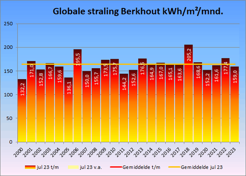

  • SolarOrbiter
  • Laatst online: 13-11 15:43
2.7% onder PVGIS voor de maand Juli.
Afbeeldingslocatie: https://tweakers.net/i/IIRHbVHSno45R2AaCYjlGJOSXA8=/full-fit-in/4000x4000/filters:no_upscale():fill(white):strip_exif()/f/image/mVdjiMEzuIMsLG7FNqIC4aFP.png?f=user_large
  • Copitano
  • Registratie: Februari 2018
  • Laatst online: 08-11 23:29
