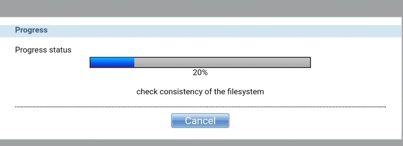

Hoi Allemaal,
Ik heb gisteren een 2e hdd in mijn Nas erbij geplaatst en daarna via de settingspagina de migratie van Jbod naar Raid 1 aangezet.
Weet iemand hoe lang dit proces ongeveer kan duren?
Ik heb namelijk tijdens het proces een keer op F5 gedrukt om de webpagina te verversen maar nu kan ik de progressie niet meer zien en na 15u kan ik nog steeds niet inloggen op de Nas.
Krijg dan allen een please wait icoontje.
Het zijn twee WD red 3tb HDD op de 1e schijf stond ongeveer 1,5Tb aan data.
En de hdd leds op de nas zelf gaan om en om aan en uit (groen).
Als iemand een idee heeft of het proces nog gewoon bezig is of dat ik beter iets anders kan doen dan hoor ik het graag.
Stekker er even uit was voldoende, Daarna was de NAS weer gewoon bereikbaar en was deze begonnen met het kopieren van de data naar de tweede schijf.
[ Voor 10% gewijzigd door SillyWilly19 op 29-12-2016 07:05 . Reden: opgelost ]

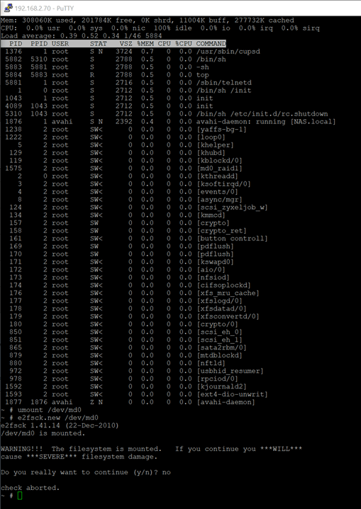

Ik heb sinds een tijdje een NAS van Zyxel, de NSA325. Sinds kort reageerde de NAS ineens slecht of niet en via de beheersoftware kwam ik er achter dat een van de 3TB harde schijven aan werd geduid als “degraded”. Ik wilde al een nieuwe schijf kopen, toen het “repair”-knopje ineens zichtbaar werd in de beheersoftware. Daarmee kregen de schijven de status “recovering” en na enige tijd “healthy”.
Maar omdat ik verschil bleef zien in omvang van de schijven klikte ik daarna op “scan filesystem”, waarna de NAS ineens weer onbereikbaar werd.. geen probleem dacht ik, er was een waarschuwing naar voren gekomen dat dit kon gebeuren tijdens de scan. Maar na 2 dagen werd ik toch wel ongerust. Toch maar hard gereset en in de beheersoftware hadden de schijven nu de status “resync 0,0%”. Maar de NAS loopt na iedere harde reset vast en de status veranderd ook niet qua percentage.
Ik weet het even niet meer: moet ik gewoon geduld hebben? Of zal ik de NAS laten repareren? Of moet ik reparatie vergeten en de gegevens veilig stellen? En bij het laatste: hoe pak ik dat aan? Gewoon inpluggen op mijn harde schijf werkt volgens mij niet...
  • robhaans
  • Laatst online: 20-01-2022
Een update: vanochtend maar even een harde reset gegeven en ik kon weer even inloggen. Blijkt dat de status weer veranderd is naar "healthy". Maar de NAS blijft vastlopen na een paar seconden. 8)7
  • Mijzelf
Als hij snel vastloopt denk ik dat je een hardware probleem hebt. Aangezien je systeem heeft (getracht te) resyncen neem ik aan dat je een raid1 array hebt. Je zou kunnen proberen die schijf die hij als slecht had aangeduid te verwijderen, en dan te booten.

Voordat ik het zonder de schijf ging proberen toch maar de echte harde reset gedaan, via de pin achterop het apparaat (meerdere seconden na de tweede beep). En dat lijkt te werken! Wel alle instellingen weg, maar de volumes en data zijn intact! 😁

Hi allen, en Mijzelf specifiek ;-)
ik heb al tijden een NSA325 v2, en heb nu de schijven vervangen door 2 grotere schijven. dit heb ik gedaan door eerst 1 van de 2 te vervangen, het raid 1 array te rebuilden, en vervolgens de ander te vervangen en opnieuw te rebuilden.
so far so good!
nu moet ik het volume uitbreiden, maar wat ik ook doe, iedere keer failed de consistency check!
enig idee hoe ik dit kan omzeilen/oplossen en toch het volume de volledige schijfgrootte te laten gebruiken?
alvast bedankt!
  • Mijzelf
gijs_schouten schreef op zaterdag 14 november 2020 @ 14:51:
Consistency check? Is dat de letterlijke naam?
Hoe groot waren de oude schijven, en hoe groot de nieuwe?
  • gijs_schouten
  • Laatst online: 26-10 21:12
Mijzelf schreef op zondag 15 november 2020 @ 09:46:
Als ik de expand optie aanklik begint er een filesystem consistency check
Afbeeldingslocatie: https://tweakers.net/i/UCywOM4Q_hUHDVfZ7s1H7BpzwF8=/800x/filters:strip_icc():strip_exif()/f/image/Mujm6fRXl8J9XFfmqTVcNpmw.jpg?f=fotoalbum_large
Die vervolgens ergens bij 23% failed:
Afbeeldingslocatie: https://tweakers.net/i/Ng17DjtOXWg66QlpirDznTlczKY=/800x/filters:strip_icc():strip_exif()/f/image/4rT03HvhY5mZCU2KSB8WBJSh.jpg?f=fotoalbum_large
De oude waren 2tb, de nieuwe 4tb.
Bedankt voor het meedenken!
  • Mijzelf
Dat is waarschijnlijk e2fsck, die moet draaien voor resize2fs, en filesystem errors waarneemt. Voor we een work-around zoeken, kun je eerst het volgende checken:
Login over ssh, als root, en execute
fdisk -l
Het zou kunnen dat de oude schijven een MBR partitie tabel hadden, en dat die gekloont is. In dat geval kun je zowiezo de extra ruimte niet gebruiken op deze manier. fdisk kan dat vertellen.

  • Mijzelf
Ah, mooi. Dan is het dus zaak om e2fsck met de hand te draaien. Het probleem hierbij is dat het moet draaien op een unmounted filesysteem, Dat is lastig omdat een aantal programma's het filesysteem gelocked houden.
Een manier om dit te doen is de firmware de boel te laten afsluiten. Bij het shutdownen wordt het script /etc/init.d/rc.shutdown gedraaid, daar kun je code injecteren. De nas heeft 1 bruikbare editor, vi, tenzij jij nog andere editors hebt geinstalleerd.
Na de regel '/sbin/swapoff' voeg je de regels
/sbin/telnetd
/bin/sh
toe. De eerste regel start een telnet daemon, de 2e is blocking, om de shutdown te stoppen. Daarna sluit je af met 'poweroff'. Je ssh sessie sluit, maar even later kun je inloggen over telnet.
Dan run je
umount /dev/md0
e2fsck.new /dev/md0
sync
Als dit klaar is kun je stroom eraf halen om te rebooten (het filesysteem is immers niet gemount), en opnieuw proberen het volume te vergroten.
rc.shutdown is automatisch gereset (staat op een ramdrive).

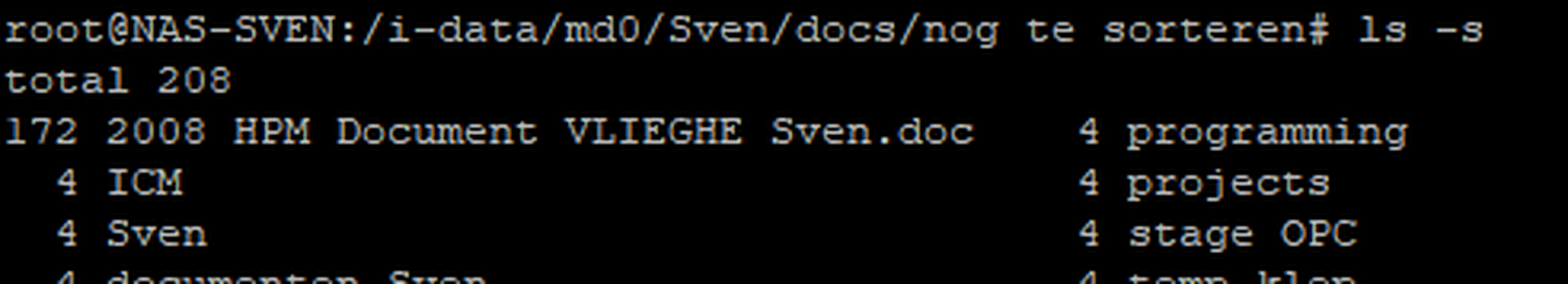

  • SvenVlieghe
  • Registratie: Juni 2019
  • Laatst online: 04-10 23:21
Hey,
Kleine vraag over deze NAS: ik ben wat zaken aan het onderzoeken, en merkte nu net dat die precies een cluster size van 1mb aanhoudt. Dit terwijl de sector size (in admin-S.M.A.R.T.) gewoon op 512 bytes staat. RAID 1 config.
Op die manier is vb de GCC folder in de admin-share, gewoon al goed voor >80GB.
Enig idee wat hier mis zit?
Heel erg bedankt!
Sven
  • Mijzelf
SvenVlieghe schreef op maandag 16 november 2020 @ 03:37:
Hoe kom je daarbij? De nas gebruikt ext3 filesystem met clusters van 4kB.
/sbin/telnetd
/bin/sh
So far so good,
maar toch is de schijf niet unmounted blijkt uit de feedback van e2fsck:
Afbeeldingslocatie: https://tweakers.net/i/9fksEamUDY4QMQxnbHxJsNfUHBU=/full-fit-in/4000x4000/filters:no_upscale():fill(white):strip_exif()/f/image/gImBaQhXUDb4QMrIjjWHeJKW.png?f=user_large
kan dit komen doordat ik extra packages installed heb zoals jouw tweaks en in /opt/bin via python2 een nieuwere versie van sabnzbd heb draaien?
ik heb dat ooit lang geleden ingesteld, en weet niet goed meer hoe |:(

Mijzelf schreef op maandag 16 november 2020 @ 11:02:
Wel omdat die dat effectief zegt als ik de details open doe? :) De 'size on disk' is minstens 1MB, voor elk bestand <1MB.
Afbeeldingslocatie: https://tweakers.net/i/diJONKyBWp0IiW2d96B1RbgVuTo=/full-fit-in/4000x4000/filters:no_upscale():fill(white):strip_exif()/f/image/CnznPiyTtqlu6DCfSlxGQLgj.png?f=user_large
Als ik de S.M.A.R.T. info bekijk, staat de cluster size per HDD ingesteld op 512. Nergens zie ik iets van 4K, of dat het filesystem ext3 is. Wel interessante info, ik dacht dat die ext4 gebruikte.
Bedankt,
Sven

@gijs_schouten Er draaien geen onverwachte processen. Al die processen tussen rechte haken zijn kernel processen, die kun je niet stoppen. Van de rest kun je per stuk vertellen waarom ze draaien. Behalve avahi-daemon.
Execute
cat /proc/mounts | grep md0
(terwijl je hier in shutdown hangt), Je krijgt een lijst van alle mounts van /dev/md0, met daarachter de mountpoints. Unmount die van achter naar voor, waarbij je het mountpoint meegeeft ipv het device.
umount /i-data/abcd1234/
Door opnieuw 'cat /proc/mounts' uit te voeren kun je zien of het gelukt is.
@SvenVlieghe Dat zijn de file properties zoals Windows die ziet. Bij mijn weten is 'Grootte op schijf' helemaal geen waarde die via Samba wordt doorgegeven. Dus Windows gokt maar wat. Als je deze informatie wilt weten moet je het op de nas zelf opvragen. Log in over ssh, en execute
ls -s "/i-data/md0/nas/Sven/docs/nog te sorteren/"
Je krijgt de size on disk in 'blocks' van 1kB. Zoals je kunt zien is het altijd een veelvoud van 4.
(Het pad is gegokt op basis van jouw screenshot)
  • SvenVlieghe
Heel erg bedankt Mijzelf! Dit wist ik helemaal niet.
Klopt inderdaad:
Afbeeldingslocatie: https://tweakers.net/i/bXJKX4WzYuuUCWupjNHtkBgMrTs=/full-fit-in/4000x4000/filters:no_upscale():fill(white):strip_exif()/f/image/gH8DmExWZJ7KymCp59VsFv1x.png?f=user_large
Dus de échte situatie is véél gezonder dan wat ik dacht :)
Klopt inderdaad ook als je het over m'n hele NAS uitvoert, met 'du -sm' & 'df /dev/md0' gecontroleerd.
Is er eigenlijk een manier om dit op 512 te krijgen, of zou je dat niet aanraden?
/sbin/telnetd
/bin/sh
toe
dit moest na de regels :
# umount
/bin/umount `cat /proc/mounts|grep /dev/md|awk '{print $2}'` 2>/dev/null
/bin/umount /etc/zyxel
zijn.
met die aanpassing kon ik handmatig e2fsck draaien, wat aangaf dat er 1.1% non-contiguous files waren.
ik heb hierna het commando
sync
uitgevoerd wat geen output gaf.
na een poweroff en herstart krijg ik helaas nog steeds dezelfde foutmelding in de GUI als ik de disk probeer te expanden (of te scannen/repairen)
ik denk dat ik ook de expansion vanaf de commandline moet doen...
zou je me daar ook nog mee kunnen helpen?
  • Mijzelf
SvenVlieghe schreef op dinsdag 17 november 2020 @ 11:18:
512 kan niet. 1024 is het minimum. En ik zou het inderdaad niet aanraden. Slimmere jongens (en misschien ook wel meisjes) dan jij en ik hebben nagedacht over de optimale indeling van het ext filesysteem, en tenzij je heel specifieke storage eisen hebt, kun je daar maar beter niet aan gaan morrelen.
Een kleinere cluster size (of eigenlijk blocksize in ext speak (wat weer niet te verwarren is met de standaard block device block size in Linux)) heeft nogal wat performance impact. Om te beginnen werkt het fragmentatie in de hand. Verder is de grootte van een memory page ook 4kB, en door de implementatie van ext werkt het het meest geheugen efficient als de block size gelijk is aan de page size.
En verder hebben vrijwel alle grote harde schijven tegenwoordig een physical sector size van 4kB, ook al gebruiken ze een logical size van 512 bytes. Door niet te conformeren aan die 4kB (of een veelvoud daarvan) ben je infeite unalignment aan het forceren.
gijs_schouten schreef op dinsdag 17 november 2020 @ 11:54:
sync
Dat klopt. sync flusht de disk cache, en is blocking tot dat gebeurt is, maar heeft verder geen output. Is altijd verstandig om dat uit te voeren als je acties hebt gedaan op een niet gemounte schijf die je wilt ontkoppelen of uitzetten.
Ja, is goed. Kun je me de output van
cat /proc/partitions
cat /proc/mdstat
mdadm --examine /dev/sd[ab]2
geven?
