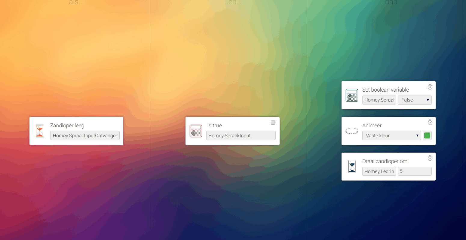

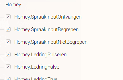

Dat kan zeker, daarvoor moet je een aantal flows maken. Ik heb daar laatst een post over gemaakt in dit topic. Dmv die flows kun je altijd als er iets gezegd is terugkoppeling krijgen of het succesvol aangekomen is of niet en eventueel de vraag opnieuw stellen. Post kun je hier vinden -> lubbertkramer in "Homey (Voice controlled Home Automation)"
Tip: Met de app better voice zou je deze flows nog verder kunnen uitbreiden dat Homey ook iedere keer een andere zin teruggeeft voor de variatie :)
Ik ben momenteel zelf nog zoekende naar de juiste opbouw van flows, mappen, variabelen etc dus zit alweer aan een nieuwe versie bezig waar ik de namen van de flows/variabelen weer veranderd heb maar ook de werking. Ik laat hem nu geen spraak meer teruggeven maar een groene of rode ledring voor 5 seconden na een spraakopdracht.
Flows m.b.t. spraakinput
Afbeeldingslocatie: https://tweakers.net/ext/f/i6fFHJB4BUAeQ4ZMwtjAEEvQ/full.png
Flow spraak begrepen
Afbeeldingslocatie: https://tweakers.net/ext/f/Ob4XbsW3dUAKhyoYydgUoaob/full.png
