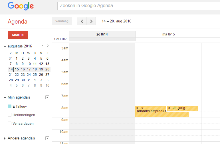

Als ik de Private URL pak en in een browser zet, download hij het ICS bestand. Alleen staat daar dus alleen maar in wat ik eerder had gepost.
Google laat gewoon mijn afspraken zien
Afbeeldingslocatie: https://tweakers.net/ext/f/vJ7nd5t8Mfst1H6TilHuUrUC/full.png
specs | 3360wP met SE3000
  • Civil
  • Laatst online: 15:46
Die twee afspraken zitten in een andere agenda (geel) dan de groen/blauwe agenda van jezelf. Die gele agenda zit neem ik aan onder het kopje "Andere agenda's". Die agenda's kun je niet delen, die zijn met je gedeeld.

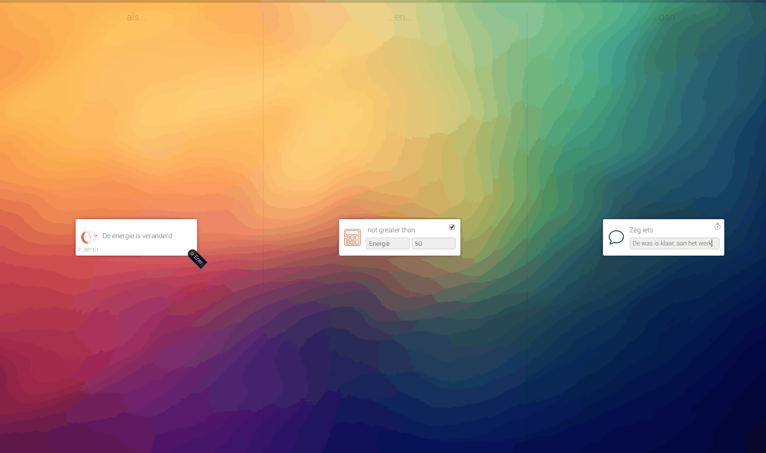

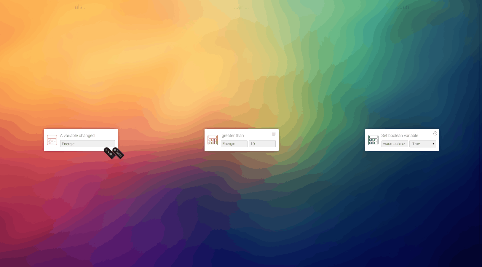

Afbeeldingslocatie: https://tweakers.net/ext/f/nF3Yo1N52rhY8qTVHxUYVDV7/full.png

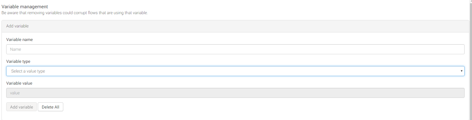

In combinatie met Better Logic is dit mogelijk. Maak een variable aan, en laat hier de energiewaarde in plaatsen d.m.v. "energie veranderd'. Vervolgens kun je in je flow van de lamp uitschakelen een voorwaarde meegeven dat variable energie in geval bij een verbruik van >50w niet uit mag
Afbeeldingslocatie: https://tweakers.net/ext/f/mpXaW5kNMBThtZ482dkizuvE/full.png
Afbeeldingslocatie: https://tweakers.net/ext/f/vVAqjfCNS9UABvo9kaSbUcXk/full.png

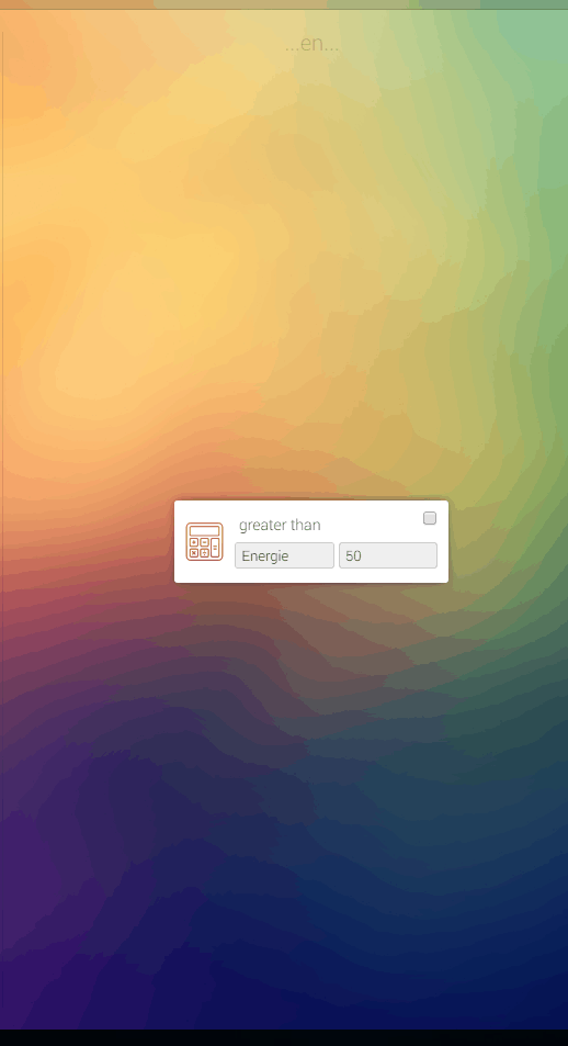

In het "en" gedeelte kun je dan naast je trigger van de flow instellen dat waarde energie > 50 om de flow door te laten lopen.
Afbeeldingslocatie: https://tweakers.net/ext/f/JARp3LH56gcgVwPMzDoRWRis/full.png

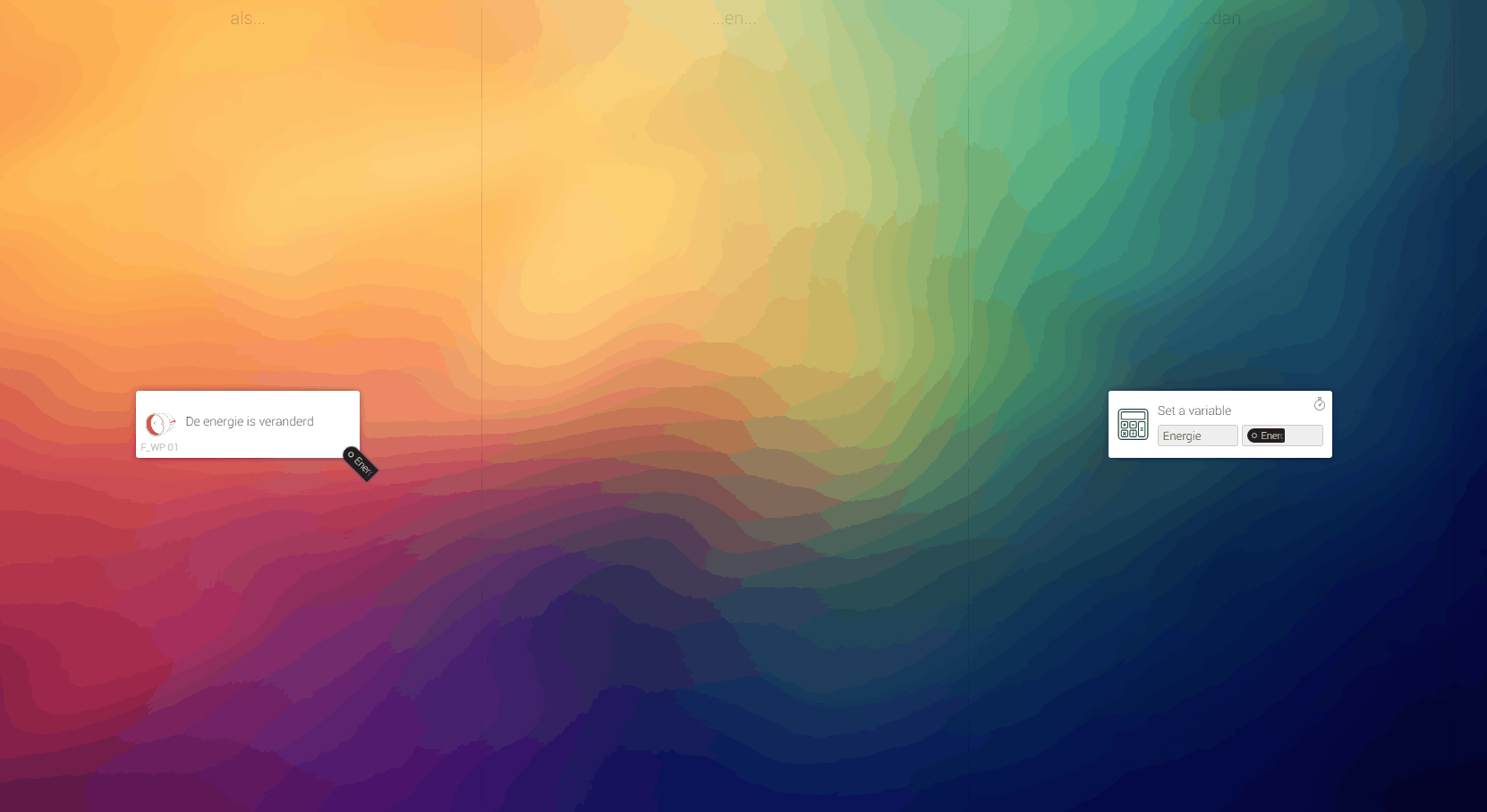

Wasmachine zou je juist andersom kunnen doen, zodra energie waarde van variable wasmachine onder de x verbruik komt zal de wasmachine klaar zijn en kun je dat als waarde meegeven in je flow waarna hij de melding geeft dat je was klaar is :)
Afbeeldingslocatie: https://tweakers.net/ext/f/ZNxOa6mcuhedVndgvz1P35SC/full.png
En zo kun je helemaal losgaan. Je ziet in de screens bijvoorbeeld mijn variable Kodi. Op het moment dat een serie of film start gaan de lampen uit, ik wil dan niet dat een flow die de lampen laat aangaan mijn film/serie ervaring gaat verstoren dus die flow heeft als eis dat de variable van Kodi false moet zijn om de lampen te laten aangaan. De variable wordt gezet d.m.v. de Kodi app naar True bij het starten van serie/film.
Wat ik nu nog mis is vooral een "IF" variant in dit soort flows om ze nog wat complexer en verder te kunnen uitbreiden ipv meerdere flow's nu voor een soortgelijk doel.

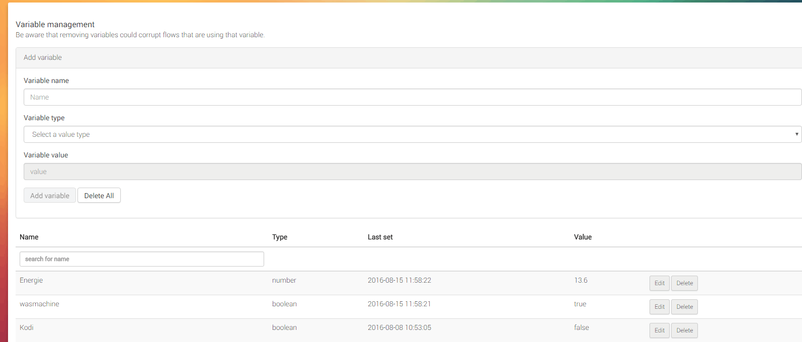

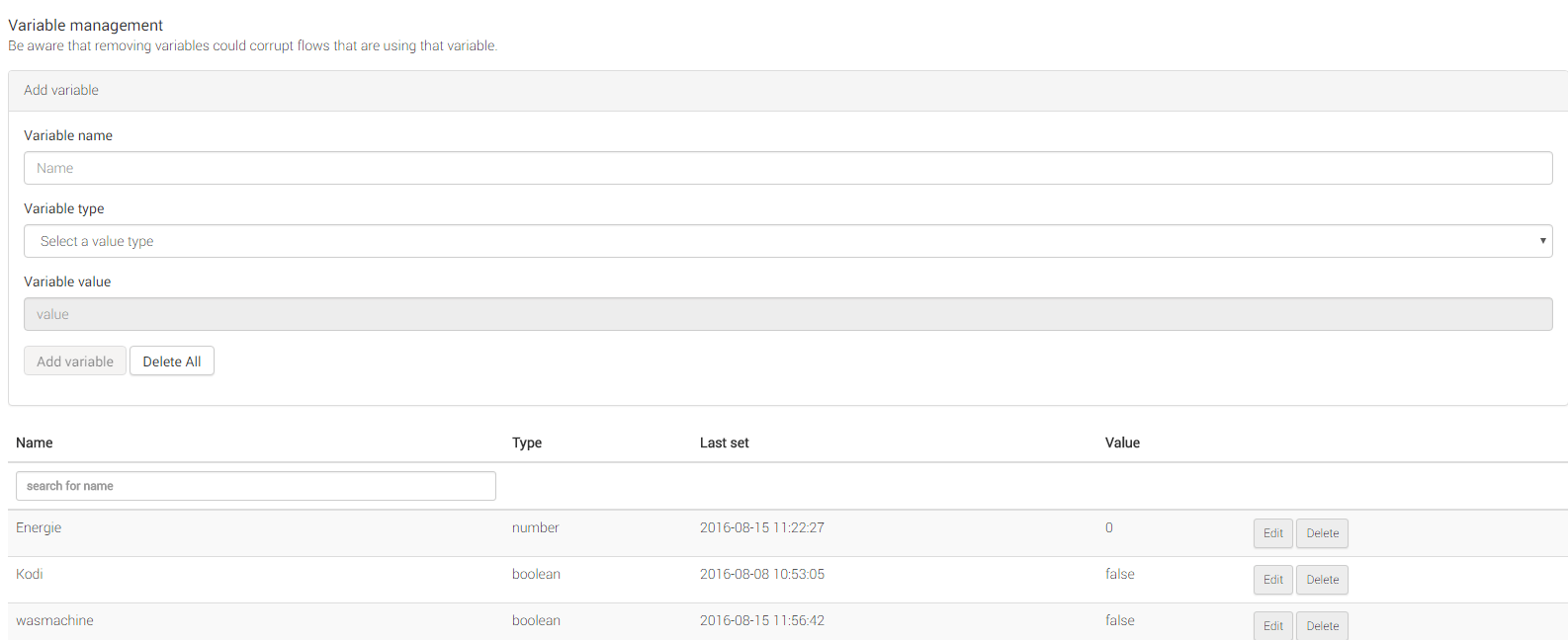

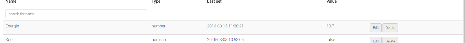

Afbeeldingslocatie: https://tweakers.net/ext/f/UKEepAOGt0QwIYvI7RDJROCi/full.png
Afbeeldingslocatie: https://tweakers.net/ext/f/B9gyCKxWvUfguQPhG8vRO2kT/full.png
Afbeeldingslocatie: https://tweakers.net/ext/f/RwQu34IPiQUqZM5QF99ofTIZ/full.png

Ongeveer op dezelfde manier :)

OK, Homey reageert nu wel op de kalender.
Nu krijg ik alleen terug, als ik vraag om mijn komende afspraak, een agenda item dat in het verleden heeft plaatsgevonden (op 1 augustus) cq die op 29-8 moet gaan plaatsvinden. De datum in Homey staat wel goed.
Apart, want er staan nog andere afspraken de komende dagen in mijn (google) agenda.
Nou ja...hij lijkt het, op die ene afspraak na, redelijk te doen.
Ik hoop alleen op een icould koppeling, want het syncen van icloud naar google is ook een handmatig iets dat je steeds dan moet herhalen. Ik wil nl niet over naar alles in Google Agenda te zetten vooralsnog.

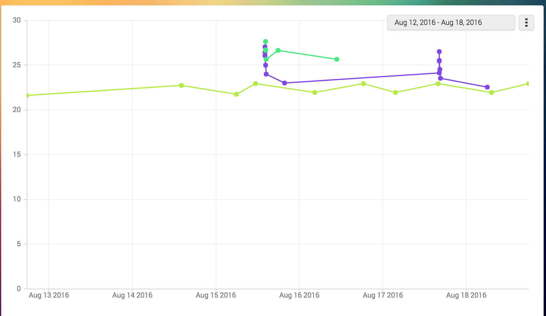

Hoe zijn jullie ervaringen nu met temperatuur waarden ? heb nu 3 tem sensors van fibaro gekoppeld. 2x rookmelder en 1 bewegingsbol. Maar krijg er geen bruikbare gegevens uit. er wordt maar zelden een temperatuur waarde doorgegeven :( met het volgende resultaat. En de waarde veranderd wel :)
temperatuur z-wave fibaro
Fibaro 1.07 Homey 0.9.2
macOS 26.2
  • Joolee
error33 schreef op donderdag 18 augustus 2016 @ 18:39:
Werken die dingen niet op batterij? Volgens mij geven ze alleen een nieuwe waarde door wanneer de temperatuur >x% is veranderd, elke X seconden als een soort heartbeat en de waarde piggybacked mee met bijv. motion detection rapportages. De hoe en wat is bij die dingen geloof ik uitgebreid te configureren via extra parameters.
Ik had 1 sensor als test toegevoegd, die werkte een paar dagen perfect goed. Toen ging hij in eens heel raar doen, elke seconde updates van de lux. Dat kon ik niet laten natuurlijk, zo ging de batterij op 1 dag leeg zijn.
Ik heb toen de settings nog eens naar de sensor gestuurd, sindsdien krijg ik ook niks meer binnen :/
Het werkt allemaal dus (nog steeds) niet helemaal zoals het hoort...
