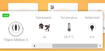

pietpiet50 schreef op donderdag 08 september 2016 @ 22:54:
Trigger werkt nu perfect. Hij luistert weer naar me. Even wennen aan de commando;s nog denk ik.
In de app gekeken, maar er gebeurd daar helemaal niets, zowel niet bij motion als bij sabotage.
Kan het zijn omdat hij op node4 zit? of heeft dat niets met de associations te maken die op 1 staa?
Ben helemaal niew in het fibaro gedeelte, dus wellicht roep ik ook maar wat, excuses dan.
Heb verder alles default gelaten, alleen dus de associations in groep 1,2, en 3 op 1 gezet.
En uiteraard aangemeld bij homey.
Iemand nog tips of een oplossing zodat de motionsensor gaat werken?
pietpiet50 schreef op dinsdag 13 september 2016 @ 20:00:
Ik zou hem gewoon eens verwijderen en opnieuw toevoegen.
De mijne gaven wel beweging door, maar temp en lux niet (of bijna nooit). Ik heb daarnet (om een andere reden) mijn z-wave netwerk gereset en alles opnieuw toegevoegd. Nu lijken ze het wel netjes te doen zoals het hoort. :)
Hier de fibaro motion zwave + maar geeft alles door behalve de battery status. Even helemaal verwijderen en opnieuw toevoegen, updates van de fibaro app werken soms alleen door dit te doen.

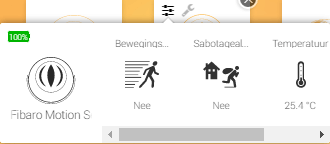

  • pietpiet50
  • Laatst online: 12-12-2021
Fire69 schreef op dinsdag 13 september 2016 @ 20:55:
En het werkt nu perfect.
Vreemde gang van zaken, procedure was hetzelfde als de eerste keer, maar nu werkt het .
Wel vreemd dat bij reset of opnieuw instellen het device nog er in blijft zitten, maar niet zichtbaar is meer.
Hierdoor kan je niet toevoegen. Met verwijderen device is ook het onzichtbare deel gewist.
pietpiet50 schreef op donderdag 15 september 2016 @ 10:48:
Hoe had je hem verwijderd? X geclickt en dan sensor in learn-mode gezet?
  • pietpiet50
eerst apparaat verwijderem, toen vond hij niets. Daarna Z-wave resetten, Homey opnieuw opstarten,
daarna was het apparaat onzichtbaar geworden (het leek of het weg was, wel in de flows inderdaad weg)
Hierna weer op apparaat verwijderen gedrukt, toen ging homey het daadwerkelijk verwijderen.
Hierna kon ik inderdaad via de learn-mode weer toevoegen. Dit ging prima net als de eerste keer, maar nu met het verschil dat de symbooltjes waar je het over had wel van kleur veranderden bij de settings.
Omslachtige procedure, in dit geval had ik er maar 1, maar kan me voorstellen dat als je meerdere fibaro's hebt het best lastig wordt. Alles weer instellen.

Ik denk dat je iets verkeerd gedaan hebt eerlijk gezegd. :)
Het is een sensor, dus die is niet bereikbaar als hij niet 'wakker' gemaakt wordt.
Heb je na op het X'je te klikken de sensor wakker gemaakt door 3x op de B-knop te drukken?
  • pietpiet50
het zou kunnen in het hele gebeuren, dat het niet werkte met homey, dat er wat fout gegaan is.
Maar inderdaad in de handleiding en ook op de fibaro site had ik gelezen over het 'wakker' maken, en ook dat eventuele veranderen dan pas actief werden.
Nu weer verder ontdekken, begint leuk te worden, zelfs vriendin is enthousiast aan het worden. Dus komt goed

Heb je de gewone of + variant van de motion sensor? Hier na succesvolle update ook nog een full reset gedaan om apps te testen maar hier werken ze (ik heb alleen maar + varianten van Fibaro). Dit is met de Fibaro app 1.0.11 en Homey 0.10.1
Motion sensor +
Afbeeldingslocatie: https://tweakers.net/ext/f/NI80YlhrKYUNzHVGZ7HwaZT2/full.png
Afbeeldingslocatie: https://tweakers.net/ext/f/4bJI3oRAjriWfiwgWl1kSZ8C/full.png

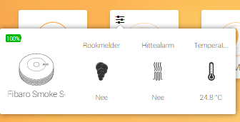

Smoke sensor +
Afbeeldingslocatie: https://tweakers.net/ext/f/R7PC32sJkIXDhgunGIenT9fC/full.png

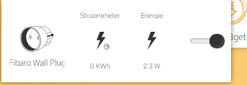

wall plug
Afbeeldingslocatie: https://tweakers.net/ext/f/NQft0yHQhYyfrMrLO0PwmP8P/full.png
