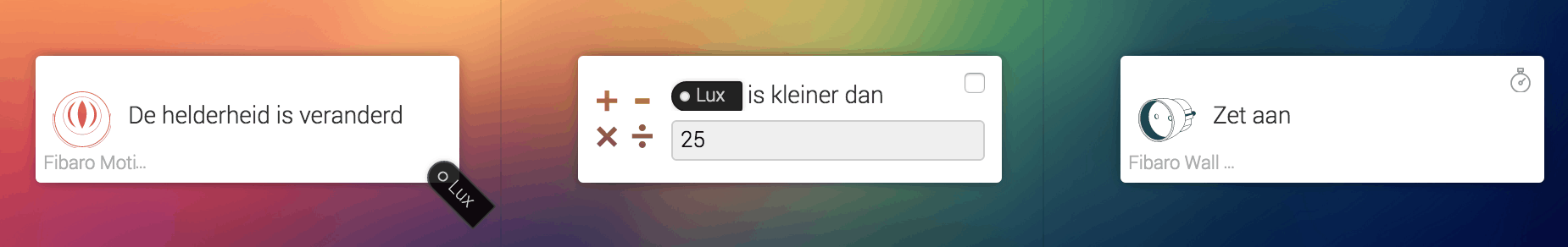

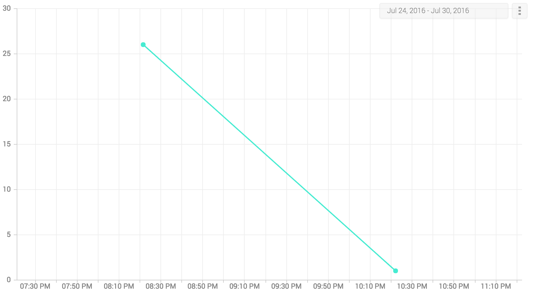

maar mij lukt het niet om in een simpele flow Lux onder 25 Lux (of welke waarde dan ook) een lamp in te schakelen. Dan gebruik ik een bewegingsmelder en een walplug van Fibaro.
Dit is volgens mij een zeer basis flow die ik tot op de dag van vandaag niet werkend krijg.
Flow
Maar als ik naar de Lux waardes kijk gebeurt daar weinig.
Afbeeldingslocatie: https://tweakers.net/ext/f/8hdJe62Sgmi48txz9KmqGSvV/medium.png
Op beweging reageert de sensor netjes maar op lichtsterkte :'(

error33 schreef op zaterdag 30 juli 2016 @ 10:13:
Iedereen heeft natuurlijk andere ideeen, wensen gedachten.
Z-wave is volledig herschreven, iedere merk/apparaat moet apart toegevoegd worden. Achter de schermen is dit nu een appeltje eitje en door middel van een simpel config file kunnen extra of nog ontbrekende functionaliteiten toegevoegd worden. De community moet vanwege de grote diversiteit aan apparaten op z-wave hier juist aan meewerken. De update is gisteren pas uitgerold en op slack zijn al meerdere bezig om aeotec bijvoorbeeld toe te voegen en andere modules.
Je kan bijvoorbeeld van de z-wave general homey repo of fibaro repo op github deze binnenhalen en vervolgens een update request doen richting Athom, na controle voegen zij dan de toegevoegde drivers toe van de desbetreffende module. Zoals je hier kan zien is iemand gisteravond al bezig geweest met de "tamper" instelling binnen fibaro en is deze inmiddels toegevoegd door Emile aan de Fibaro app :)
Hier tot nu toe 3 z-wave modules van Fibaro, de rooksensor, floodsensor en multisensor maar ontbreken inderdaad nog wat functionaliteiten bij deze modules, de basis is goed en werkt. Ik zal vandaag ook eens aan de slag om deze drivers uit te breiden :)
Voor nu zeg ik nog steeds het is een grote stap voorwaarts vanaf 0.8 nu naar 0.9 en mijn Homey vertrouwen is weer verder gegroeid. Vandaag komt er wat extra kaku/fibaro spul binnen om uit te breiden en te kijken hoever Homey kan gaan :) Zitten alleen nog wat problemen in individuele app's door de updates, oa in de Kodi app. Je kunt geen nieuw apparaat meer toevoegen maar de maker heeft inmiddels gereageerd dat hij denkt te weten wat er aan de hand is en hoopt er dit weekend aan toe te komen. Wachten tot die ook de update ontvangen hebben voor 0.9

Ik ben ook wel tevreden met de nieuwe Homey release. Bij mij werkt lux overigens wel icm mijn twee Fibaro Motion Sensors..? Ik heb dan weer een probleem dat 1 fibaro doorsensor het wel perfect doet en een de ander niet.
Angelgamer schreef op zaterdag 30 juli 2016 @ 23:51:
Heb je de Z-wave of Z-wave + variant, een van de twee lijkt te werken inderdaad heb ik gelezen en bij de ander ontbrak iets in de drivers nog (geen goede copy paste zeg maar :9 ) maar moet makkelijk op te lossen zijn.
Ah thanks voor de info :) Volgens mij heb ik een z-wave plus en een z-wave variant en de plus-versie doet het wel maar de gewone niet volgens mij :)

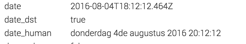

  • error33
  • Laatst online: 28-08 20:37
error33
Klungelsmurf bestaat nog
Sinds 2 dagen begint Homey om even na 8 uur te roepen dat de zon onder gaat :(
en dat dit eigenlijk om 21.24 zou moeten gebeuren. volgens de lijst die te vinden is op internet
Maar nu zie ik 2 tijden staan met twee uur verschil ? Iemad enig idee waarom dit gebeurt ? Meende dat het met zomer/wintertijd te maken had. Maar kijk ik naar de tijden dan klopt dat niet.
Tijd Homey
macOS 26.2
  • Webgnome
  • Laatst online: 19:23
error33 schreef op donderdag 04 augustus 2016 @ 20:22:
Is de eerste niet simpelweg GMT en de tweede de ETC?
Strava | AP | IP | AW | SM
Yep, eerste is GMT. Tweede is gewoon jouw timezone.
Kijk eens bij Settings - Location of je locatie wel correct gedetecteerd wordt.
  • error33
error33
Fire69 schreef op vrijdag 05 augustus 2016 @ 07:11:
Ondanks dat de tijd in onze timezone (NL) goed wordt weergegeven stond de locatie ergens bij de evenaar ??? Deze zal dan wel versprongen zijn door een of andere vreemde reden. Na de update van 0.9.1 werkte de zonsondergang goed.
Locatie aangepast, eens kijken water vanavond gebeurt :)

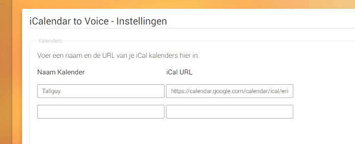

@Fire69 : jij hebt toch ook de icalender op je Homey draaien nav de deze post? https://forum.athom.com/d...ender-to-voice-app-v0-1-4
Doet hij het bij jou? Ik heb netjes de instructie gevolgd. In iCloud aangeven dat ik een publieke agenda wil, de URL omgezet via de site van https://icaltogcal.com/. Die in mijn Google agenda erin gehangen bij de 'andere agenda's's. Ik zie ook mijn afspraken staan.
Daarna de URL gepakt die Brinkie aangaf (Privé adres) en opgevoerd in mijn Homey
Afbeeldingslocatie: https://tweakers.net/ext/f/pbL5K6gmLZ8M1LSb0SKSnxn7/full.png
en uiteraard de boel opgeslagen (niet gereboot ofzo want dat lijkt me niet nodig)
Als ik nu aan Homey vraag wat mijn komende agenda/afspraak is, zegt deze "je kalender is leeg ". Apart, want ik had er 1 die 20minuten later zou beginnen.
Heb jij eventueel tips waar ik moet beginnen met trobleshooten?
[ Voor 7% gewijzigd door Tallguy op 08-08-2016 18:59 ]
specs | 3360wP met SE3000
Ik heb het geconfigureerd staan, maar gebruik het eigenlijk niet door een vervelende bug die er nog in zit.
Ik zit nu op mijn telefoon dus het is lastiger testen, maar hij lijkt hier ook niet meer te werken.
Ik zal het straks wat uitgebreider bekijken.
[edit]
Het lijkt hier toch wel te werken.
Getest met stemcommando's 'volgende afspraak', 'agenda' en 'agenda morgen'.
Als je de url van je kalender in je browser gooit, download hij dan het ics-bestand?
[edit]
Ook in een flow werkt het correct.
[ Voor 33% gewijzigd door Fire69 op 08-08-2016 22:22 ]
