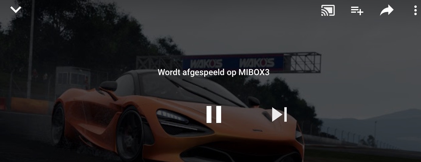

Heren met de ethernet adapter, werkt de chromecast funktie van de mi box eigenlijk dan nog wel? Heb daar van gelezen dat dat niet meer werkt met ethernet adapter.
  • scorelord
  • Laatst online: 22-10 11:37
Ceejay schreef op donderdag 7 september 2017 @ 22:03:
Afbeeldingslocatie: https://tweakers.net/ext/f/p1cMOp7SLQRudfnZ8T5s8iBw/full.jpg O-)

hopiconjo schreef op donderdag 5 oktober 2017 @ 10:04:
Ik heb sinds kort ook de versie 3 (international). Alles werkt perfect behalve de built-in chromecast. Als ik vanaf de telefoon een youtube filmpje wil casten zie ik beeld even zwart worden en daarna geeft die een error. Ik heb youtube op verschillende telefoons en verschillende resoluties geprobeerd. Tevens ook een andere HDMI poort op TV geprobeerd
Casten van youtube vanaf mijn Android devices gaat eigenlijk best goed hier.
Enige wat ik wel altijd heb is dat hij in het begin even in een loopje lijkt te komen, dan loopt hij dus de eerste 3 seconden ofzo en pakt het daarna gewoon goed op en speelt hij het filmpje verder.
