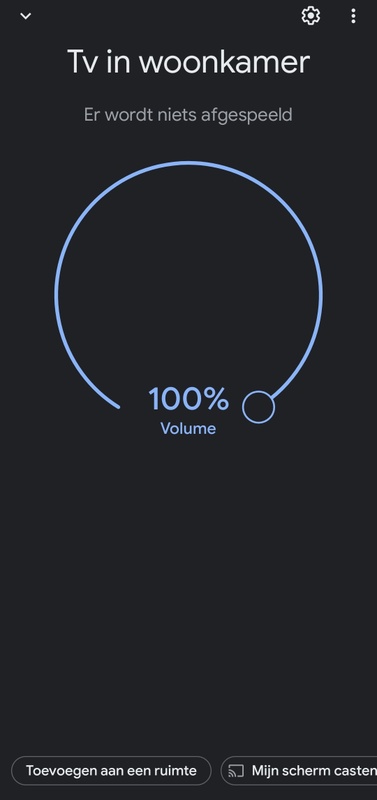

3.
Ik heb veel problemen met het volume.
Afstandsbediening van Mi gekoppeld aan de TV.
Alle apps (denk Netflix of YouTube) zijn erg zacht. Ik moet de TV volume op 100 zetten om het een beetje te kunnen verstaan.
Afstandsbediening van Mi ontkoppeld van de TV.
Volume van Mi op 15 (= max) gezet.
TV volume is redelijk rond de 20-25.
Gebruiken van de apps op de TV zelf.
TV volume is perfect rond de 10.
Is er misschien een optie op de TV of de Mi die ik aan moet passen?
Hier heb ik bij toeval een oplossing voor gevonden.
Vanuit Google Home kan je de Mi benaderen en daar het volume apart aanpassen.
Wat blijkt. Na het koppelen van de Mi-afstandsbediening aan de TV ging het volume van de Mi naar 50%.

@FF, er was eerder iets wat dan schijnbaar toch niet helemaal lekker zat gezien je eerdere reactie;
"Google Home heeft echter totaal geen instellingen voor dit apparaat, het scherm is gewoon leeg."
Heb je nu iets gewijzigd binnen de instellingen waardoor dat nu wel lukte?

Nope :(
Dit zijn de schermen die ik binnen Google Home heb.
Volume knop apart.
Deze bleek echter niet te werken als ik in bepaalde apps zat.
Ik kwam hier bij toeval achter toen ik het geluid aan het uitproberen was tijdens het casten vanuit Google Home. Bij (ik geloof) Netflix werkte deze volume knop niet.
Afbeeldingslocatie: https://tweakers.net/i/GpPdt5zUwvqQ4RF4jp6in6a0rFU=/x800/filters:strip_icc():strip_exif()/f/image/QoyVBGyNzGMNLjt2YqgcJ4p0.jpg?f=fotoalbum_large
Dit staat er onder het tandwiel. Waar je normaliter de ambiance kan instellen.
Afbeeldingslocatie: https://tweakers.net/i/QTAfBRx1fl3xHvMrXH0QqNLT1FU=/x800/filters:strip_icc():strip_exif()/f/image/kUAoxQKlvYRbHNRDd0iQLOhC.jpg?f=fotoalbum_large

FF schreef op zondag 6 februari 2022 @ 13:54:
Nope :(
[knip]
Wat bedoel je dan met je reactie; "Vanuit Google Home kan je de Mi benaderen en daar het volume apart aanpassen."?
Heb je binnen de Google Home app wel gezocht (+) naar de Mi Stick?

hardware-lover schreef op zondag 6 februari 2022 @ 14:27:
Die schermen zijn juist, je moet enkel nog even een ruimte selecteren en dan komt ook de mogelijkheid voor afstandsbediening erbij. Daarnaast is via het tandwiel de sfeerstand te activeren, maar daar ben jij volgens mij al achter (dacht ik)?
Dát was inderdaad de oplossing voor het instellingen-menu.
Ik heb het apparaat aan een ruimte toegevoegd en nu krijg ik wel gegevens.
Ambiance is nu ook aanwezig.
Alleen het opstarten van de uitgeschakelde TV lukt nog niet.
