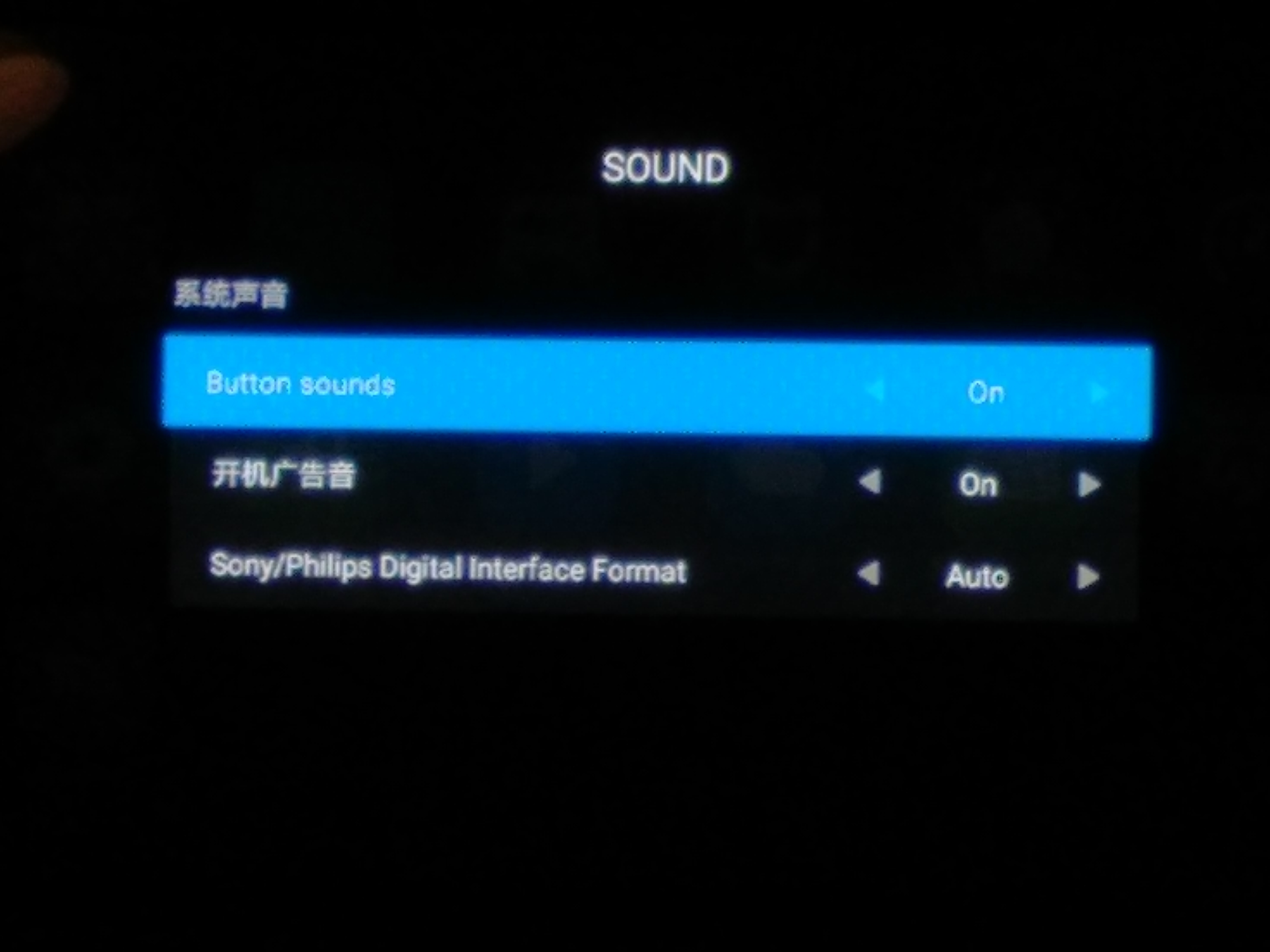

Waar zit de optie om het geluid op 'digital' te zetten? Ik kan hem niet vinden in mijn Chinese box.
Iemand anders nog een idee?

pven schreef op zondag 18 februari 2018 @ 20:45:
Instellingen -> 4e icoontje naar rechts = geluid -> kies daar het 2e icoontje dat staat voor Digitaal geluid -> de bovenste optie is automatische selectie.
Anders: probeer een Engelse rom erop te zetten of gebruik de Google Translate app op je smartphone en richt op het scherm voor live vertalingen.

Kiswum schreef op woensdag 21 februari 2018 @ 19:02:
Ik weet niet goed welke optie je precies bedoelt. Bij sound zie ik niet meer dan wat ik hierboven heb getoond.
Met Google Translate kan ik de optie ook niet vinden (wel mooi dat ie het zo goed vertaalt). Ik ga eens naar een Engelse rom kijken, hopelijk is dat niet al te moeilijk.
Update: via deze link heb ik een Engelse ROM erop gekregen, so far so good. Maar ... nu lijkt het alsof de USB-poort uit staat, waardoor mijn USB-netwerk-kabel-ding niet werkt. De ontwikkelaars-optie heb ik aan gezet, maar ik kan nergens vinden hoe ik die USB-poort nou aan kan krijgen.
Iemand tips?
En opgelost: USB-debugging uitzetten helpt. Raar maar waar! :)
Hm, toch frustrerend: ik kan het geluid nu inderdaad op SPDIF instellten! _O_
Maar ... er komt nog steeds geen geluid uit mijn versterker. Als ik het geluid op auto-detect zet, dan selecteert ie PCM. Waarom lukt dit toch niet? Ik heb zo'n klein verloopje gekocht die ik op mijn optische audio kabel aan heb gesloten. Gaat daar dan iets verkeerd?

pven schreef op vrijdag 23 februari 2018 @ 20:19:
Iemand nog een idee?
Ik heb nu overigens zoiets ertussen zitten, maar dat lijkt dus niet te werken: https://www.hifiklubben.n...ink-mini-adaptor--adapter
