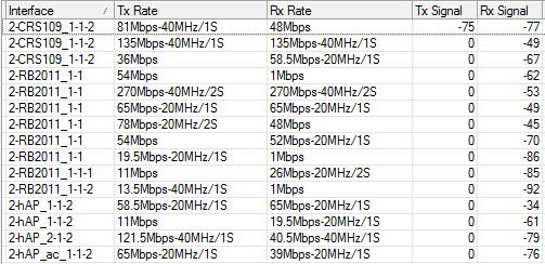

  • rohaantje
  • Laatst online: 18-09-2025
rohaantje
raymonvdm schreef op donderdag 14 januari 2016 @ 10:45:
Ik heb twee keer een HAP Lite maar ik krijg mijn wifi netwerk niet heel stabiel. Voor nu heb ik een van de twee uit staan omdat ze soms elkaar overlappen maar vooral android clients lijken instabiel ook met 1 hap aan
Wat is de beste wifi setup hiervoor?
RB450G (CAPsMAN)
Dit is de export van een van de twee HAP Lites
add action=reject comment="Reject All Client with low Signal" disabled=no interface=all signal-range=-120..-71 ssid-regexp="" time=0s-1d,sun,mon,tue,wed,thu,fri,sat
Disable deze rule is en probeer dan is.
Aangezien de hAP Lite niet de sterkste zender is en -71dB aan de hoge kant is gekozen, krijg je veel drops.
Je zou eventueel ook eerst even kunnen loggen.
Afbeeldingslocatie: http://tweakers.net/ext/f/F29uYGgv4nzETzD4vKujEwPI/full.png
Zoals je hier kan zien zijn een aantal verbonden apparaten op mijn hAP's in de -70db range en lager.
Over het algeheel is de -70dB/-80dB range niet heel raar.
[ Voor 12% gewijzigd door rohaantje op 14-01-2016 14:30 . Reden: Onderbouwing hAP argument ]

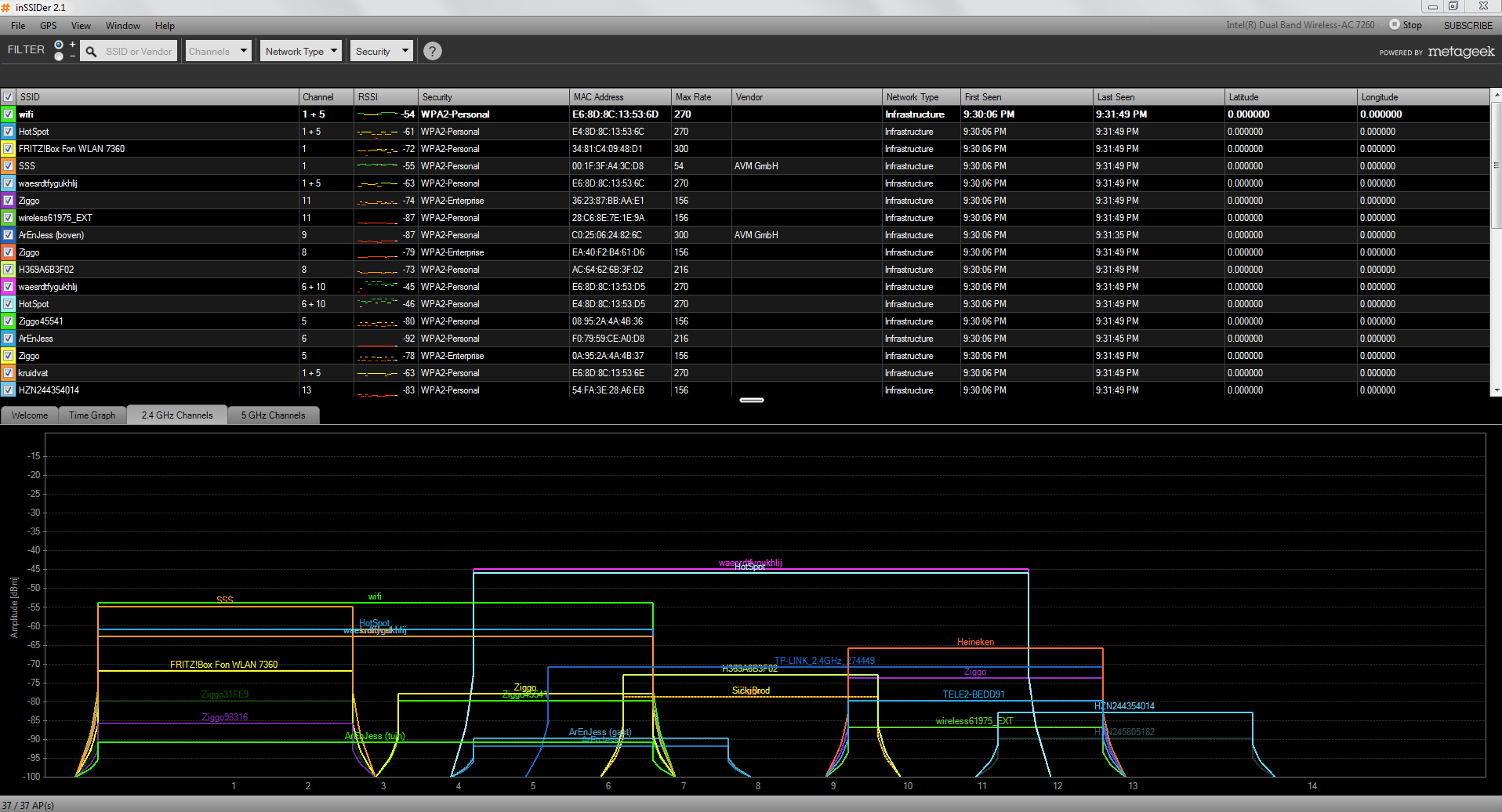

Ik heb geprobeerd te leren wat de verschillende opties zijn voor de wifi instellingen maar ik ben er nog niet uit
/caps-man channel
add band=2ghz-b/g/n extension-channel=Ce name=2ghz tx-power=30 width=20
add band=5ghz-n/ac extension-channel=eCee name=5ghz tx-power=30 width=20
Waarom heb je een extension channel opgegeven en waarom staat je tx-power op 30 ?

Om de AP in 40mhz mode te laten werken moet er aangegeven worden dat hij dat mag. Doormiddel van eC of Ce.
Tx-power op 30dBm houdt in dat hij op vol vermogen zend.(voor high power devices 30dBm, normale gaan automatisch op 17dBm of iets dergelijks)
Hiermee zet je je AP's in 'asshole-mode'. Het vermogen van high power devices is veeel te hoog(1W waar 100mW is toegestaan) En de 40mhz verbruikt met 2APs het hele beschikbare spectrum.
Als je in je CAPsMAN geen frequentie aangeeft zoeken beide APs het meest geschikte frequentie gebied. Mijn voorkeur is dan om geen specifieke frequentie in te stellen.

Ik geef het kanaal juist specifiek op omdat de HAP`s anders elke x tijd op een andere kanaal zitten. Dit komt volgens mij omdat het hier nogal druk is met access-points van buren.
Kijk ik op mijn telefoon naar Wifi Analyzer dan geeft deze ook als advies kanaal 1, kanaal 6 en kanaal 14 dus dan is de keuze snel gemaakt 8)
Zelfs met 1 HAP online die twee meter achter me staat, dan nog heb ik last van reconnects op m`n telefoon (Samsung S4 / Samsung S3) en m`n laptop (Dell E5540)

Ik heb het nu een tijdje aangekeken met slecht een enkele HAP Lite maar m`n S4 Mini (AC:36) blijft verbinding verbreken en klapperen tussen Wifi / 4G.
De laptop (FC:F8) heeft dit probleem ook maar lijkt er minder last van te hebben. Netflix is op deze manier bijvoorbeeld niet te doen

Zou je is een Screenshot van Wifianalyzer/inssider kunnen posten?

rohaantje schreef op dinsdag 26 januari 2016 @ 13:34:
Afbeeldingslocatie: http://files.raqxs.nl/mikrotik/inSSIDer_Overview.PNG

het is dan ook best een zootje met die 40 MHz kanalen dwars door de band heen ;w

_-= Erikje =-_ schreef op dinsdag 26 januari 2016 @ 23:55:
Dit wordt inderdaad heel lastig zo.
Het probleem is waarschijnlijk vooral omdat de hAP's zo'n laag zend vermogen hebben.
Hij wordt gewoon weggedrukt.
Om echt problemen uit te sluiten zou je op de hAP zelf ff de wifi kunnen instellen. Mocht dat ook niet het gewenste resultaat leveren, dan heb je en te laag vermogen AP.
Gebruik je software voor de volle 100%!!! Daar is het voor bedoeld!
Met zo'n plaatje zou ik zeggen: Ga naar 5 GHz band. Met de nieuwe RB952 kan dat of met de oudere RB912. Koop desnoods een nieuwe WiFi kaart voor in de laptop (kost ook tegenwoordig niet veel).
Nog interessanter, twee daarvan zijn MikroTiks, die samen de hele band beslaan en ook met elkaar overlappen. Toch niet toevallig beide van raymonvdm? ;)

Klopt bovenstaande? Dan zou ik de problemen ten eerste bij jezelf zoeken voordat je MikroTik de schuld geeft. 40 MHz op 2.4 GHz is in 99% van de gevallen simpelweg niet realistisch en dan juist contraproductief.
Probeer eens kanaal 1/6/11 op 20 MHz, het zou dan zomaar stukken betrouwbaarder kunnen werken.

Ik heb hem pas geleden aangepast naar 40 MHz omdat dat juist beter zou zijn. Ik ben al een tijdje aan het stoeien namelijk en heb twee HAP Lite access points waarvan eentje boven en eentje beneden.
De SSID (wifi) die ik gebruik voor telefoons en laptops is op dit moment alleen actief op het access point beneden om overspringen tussen de twee access points tegen te gaan.
Ik wil wel overstappen op 5Ghz maar ik weet nog niet of dat de HAP Lite AC gaat worden of een Ubutique UniFi AC Lite. Ik ben tot nu toe Mikrotik minded overigens :-) maar ik lees hier in het UniFi topic dat die dingen zo goed werken,
Ik vraag me alleen af of die mensen ook zoveel buren hebben?
Overigen lijkt er wel iets te zijn met 40 / 20 Mhz want in inSSIDer zijn mijn netwerk lijntjes soms ineens twee keer zo breed. Als op de Mikrotiks iets geks doen
Breed
Afbeeldingslocatie: http://files.raqxs.nl/mikrotik/inSSIDer_Overview2.PNG
Smal
Afbeeldingslocatie: http://files.raqxs.nl/mikrotik/inSSIDer_Overview3.PNG

Ik heb nu specifiek voor alle sub interface de bandwith opgegeven en dat extension channel op disabled gezet en dat geeft het volgende resultaat
Afbeeldingslocatie: http://files.raqxs.nl/mikrotik/Mikrotik_CAPS.PNG
Afbeeldingslocatie: http://files.raqxs.nl/mikrotik/inSSIDer_Overview4.PNG
Misschien blijft hij nu stabieler en wordt de volgende toch weer een Mikrotik _/-\o_
