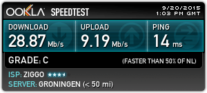

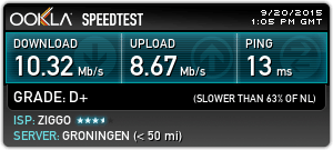

De wifi prestaties van de 2011UiAS-IN vind ik beroerd
ziggo 2.4G
Afbeeldingslocatie: http://tweakers.net/ext/f/cf7nKvUAIMlZquSb46h9Azbq/full.png
unifi AP (aangesloten op de 100mbit poort)
Afbeeldingslocatie: http://tweakers.net/ext/f/s1h3A3qg3cfbkOGn5Fv5x4ea/full.png
en dan de mikrotik
Afbeeldingslocatie: http://tweakers.net/ext/f/f16Y6mVKCAVGhLdbXhwfZsOm/full.png
is dit normaal?

Die cijfers zeggen natuurlijk niets zonder achtergrondinformatie. Ik haal hier gewoon vlot 50Mbps met een RB2011UiAS-2HnD-IN. Het lijkt erop dat je 2.4GHz spectrum behoorlijk vol is als je zelfs met een Unifi AP slechts 28Mbps haalt?

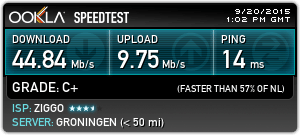

hier doet hij het anders op een paar meter afstand prima getest met een MBP2010:
Afbeeldingslocatie: http://www.speedtest.net/result/4679623978.png
[ Voor 8% gewijzigd door The Fatal op 20-09-2015 21:01 ]

mja, de unfi-ap is gewoon geen snelheidsmonster, de pro zal het beter doen maar die vind ik te duur.
de unifi-ap is gewoon super stabiel, en dat is zijn voornaamste taak.Veel beton is hier ook niet in de buurt, t signaal hoeft slechts door èèn houten vloer heen.
Spectrum kan ook niet vol zitten,slechts èèn extern netwerk kan ik hier ontvangen.
ik heb nog een keer getest met speedtest.ziggo.nl en met de unifi haal ik nu 38mb/s
terwijl ik met de mikrotik de test niet eens af kan maken (ik krijg timeouts op het eind)
na een wifi config reset op de mikrotik haal ik nu 34mb/s, en vind het maar weinig.
edit ben dichterbij de mikrotik gaan staan, haal nu 17mb/s :')
Edit2, aah ik heb de schuldige gevonden, ik had de mikrotik aan de POE injector van de unfi-ap gehangen, en de infi aan de poe-out van de mikrotik. Nu de mikrotik aan de normale stroomadapter heb hangen haalt ie opeens wel >65mb/s :)
[ Voor 13% gewijzigd door mrc4nl op 20-09-2015 22:19 ]

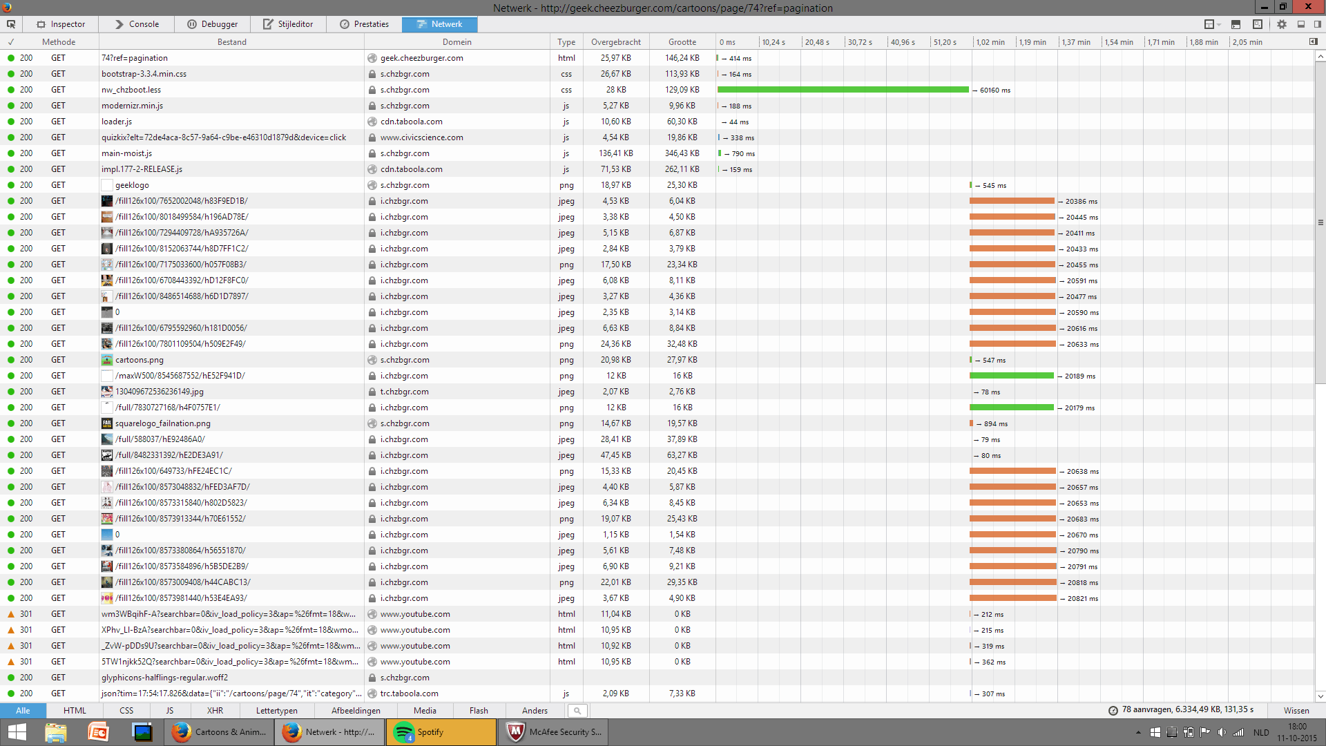

Ik heb spijt van mijn aankoop (MikroTik Routerboard RB2011UiAS-2HnD-IN)
ik vind de mikrotik niet stabiel.Op onverklaarbare wijze laden sites als youtube en memebase.com sneller, en zijn sneller compleet geladen via de ziggo wifi dan via de mikrotik
op de ziggo ubee wifi, wordt youtube wordt direct gestart als ik een video aanklik, maar via de Unfi-ap op de mikrotik mag ik 5 a 40 seconden wachten.Op nedelandse sites als tweakers merk ik geen verschil, maar google services zijn traag.
Ik heb een speedtest geprobeerd met de mikrotik+unifi maar ik kan de test niet afronden door timeouts :')
pauperding, die mikrotik
edit, ja naar een config reset werkt de doel wel weer normaal.
[ Voor 13% gewijzigd door mrc4nl op 11-10-2015 22:48 ]

En in plaats van uitzoeken wat er nu werkelijk misgaat (Wireshark) of wat zaken uit te sluiten (ethernet ipv. WiFi, Unifi direct aan Ubee of juist zonder Unifi) noem je de RB2011 een pauperding.
Right.
Sorry, maar de kans dat het probleem tussen toetsenbord en computer zit is groter dan dat het aan de hardware ansich ligt.

Thralas schreef op zondag 11 oktober 2015 @ 22:56:
Right.
Jaja ik ben de noob, ik weet het. En verdwaald raken al altijd de schuld van de persoon niet de wegwijzers.
Vind het gewoon stom dat een verkeerde config "prima" draait.
te weinig power via POE? droppen we random wat packets of connecties.
ow je hebt drop packets uitstaan bij de firewall config, geen probleem, sommige verbindingen laat ik wel in de wachtrij staan. we laten 9/10 door en die ene heeft dan pech.
ow je wil een sstp vpn server draaien?
prima, maar we houden de wan poort wel gesloten, stel je voor dat iemand van buiten je vpn server kan benaderen.Want documentatie hoe je die op een nette manier sstp openzetop de wan poort hebben we niet. Wel hoe je een sstp server aanmaakt, en port forwarding naar een intern adres is natuurlijk vreemd, dat gaat niet werken, want wat is het externe adres bij dubbele nat?
zodra ik ga rommelen in de firewall config om die sstp toe te laten, gaat het bij mij mis.
fdan werkt sstp wel maar krijg je zulke dingen
Afbeeldingslocatie: http://tweakers.net/ext/f/9z9S6bMSa5q7bCiTslMccC8z/thumb.png
ook èèntje gahad dat het laatste odnerdeel pas na 12 minuten binnenkwam :z

mrc4nl schreef op maandag 12 oktober 2015 @ 00:29:
Schrijf een review, gooi hem in V&A en koop een consumenten routertje. ;) Woei weer een wereld probleem opgelost. :7

stabiliteit is niet de issue, het is het openzetten van poort 443 op de wan.Ik heb het nog eens geprobeerd en ben nu heel zeker van mijn zaak. zodra de poort effectief openzet op de ether1 gateway, en ik de sstp server kan bereiken stoppen google sites met betrouwbaar laden. zoekresultaten blijft een witte pagina, en youtube videos laden traag, of zelfs helemaal niet. zodra ik de regel op disabled zet en f5 druk, is het probleem direct over. en de vpn mogelijkheid ook
ik heb die 443 nodig voor de sstp server. (die op de mikrotik zelf staat) dus :w routerboard
dan installeer ik wel sstp om mn windows server
