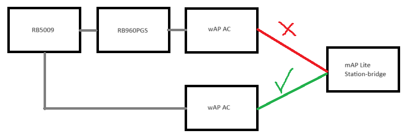

De rare problemen zijn nog niet op. Bijna alles draaide hier op laatste stable van v6. Aantal devices draaiden al v7 dus dacht laat ik alles updaten naar laatste stable.
Als ik nu een AP connect via station-bridge aan AP1 werkt het perfect. Connect deze aan AP2 dan is alles vanaf de HeX PoE niet meer benaderbaar, de Hex PoE dus zelf ook niet meer. Rollback gedaan naar v6 stable en probleem blijft, terwijl dit ervoor nooit zo was. Schiet mij maar lek. Heb de HeX PoE nog de config reset (was toch praktisch enkel een bridge) maar mag niet baten.
Even een kleine tekening ter beeldvorming. De station-bridge is in de garage om een PC daar internet te geven.
Afbeeldingslocatie: https://bolneze.nl/problemo.png
Heeft dus altijd gewerkt tot de HeX PoE werd geupdate, maar na alles te rollbacken (en config restore) blijft het probleem.
Beide APs hebben een gelijke configuratie.

chaoscontrol schreef op donderdag 14 september 2023 @ 10:54:
Zonder "export hide-sensitive" en logging is dit niet te troubleshooten via een forum.

EnigmA-X schreef op donderdag 14 september 2023 @ 16:24:
Snap ik, maar er is geen config, er is een bridge, dat is alles (reset zonder default config en enkel bridge aangemaakt met alle interfaces). Log schrijft niks weg, eerst volgende entry is dat de router geen nette shutdown heeft gehad maar dat komt natuurlijk omdat ik hem moet resetten nadat dit optreedt.. Vervang ik de HeX PoE met een willekeurige andere Mtik als switch werkt het prima, het zit dus in de HeX PoE. Hoopte alleen dat het na een rollback weg zou zijn maar nu is het issue dus ook op de laatste v6 stable.
Verder werken de HeX en AP's prima met alle andere connecties behalve dus als de mAP Lite connect met het AP aan de HeX.
(Ik hoef ook geen uitgebreide troubleshooting, dan maak ik wel een topic op het MIkrotik forum, ik hoopte vooral dat iemand dit eerder had gezien en kon vertellen dat het een known issue o.i.d. was.)

chaoscontrol schreef op donderdag 14 september 2023 @ 16:56:
Die je download vanaf een router met stable versie 7.11.2.
Een bridge heeft ook een config, denk aan settings rondom fast-forward, STP, vlan filtering, etc. Ook multicast issues kunnen verbindingen vern**ken. Overigens kan het ook een setting in je wAP AC zijn die niet lekker gaat met de bridge op de HeX PoE.
Als je de genoemde situatie in gang zet, zie je dan (wired) via de rb5009 nog wel de HeX PoE?

EnigmA-X schreef op donderdag 14 september 2023 @ 17:16:
Mijn PC zit ook direct aan de rb5009 en kan hem dan niet meer vinden bij 'neighbors' wel zie ik in Winbox nog wat rx/tx over de interface gaan (enkele bytes).
Bedacht mij wel dat ik de wAP AC's vorige maand heb geupdate naar v7 en de mAP Lite misschien sinds die tijd al niet meer connected is geweest met de betreffende AP. Ik zou die dus ook nog eens kunnen downgraden en kijken of dat verschil maakt.

Het klinkt als een stp die uplink port disabled zet (loop protection), of je hebt misschien een ip conflict.
Kan je met een andere wifi client wel succesvol connecten op het falende ap?
Als je deze situatie triggered en de map weer terugzet naar het werkende ap, komt het falende ap dan weer terug?
(Nogmaals, een export hide-sensitive van de falende ap en map zou echt behulpzaam zijn om eventuele issues te spotten in de config)

Ik zal vanavond even verder kijken. De AP werkt verder prima met alle andere devices (op dit moment 24 devices connected aan die AP).
Ik zal de maplite eens handmatig disconnecten wanneer het probleem gebeurd, ik heb dat nog niet geprobeerd want kan enkel nog via de garage pc bij de map lite. Zelf ook wel benieuwd of ie dan weer terug komt idd.
Er zijn geen IP conflicten en loop protection klinkt aannemelijk ivm de symptomen maar vreemd dat dit voorheen dan nooit gebeurde in dezelfde configuratie. Wil nogmaals benadrukken dat behalve de rb5009 en een update naar v7 de configs al maanden niet veranderd zijn. Tenzij de upgrade naar v7 zaken veranderd waar ik geen weet van heb (en deze niet terug draait na een downgrade).

Check dan ook even de ip configuratie op je PC in de garage. Het is misschien wat vergezocht, maar als je een fixed ip (en/of alternatief extra ip) hebt geconfigureerd die hetzelfde is als je HeX PoE kan je ook dit soort gekkige dingen krijgen.
Overigens kan het ook handig zijn om even de arp-tables te checken op je pc die aan de rb5009 hangt, voor *en* nadat het issue zich voordoet. Wellicht krijg je daar nog iets uit (zoals een ip conflict oid).

  • chaoscontrol
  • Laatst online: 17:13
EnigmA-X schreef op vrijdag 15 september 2023 @ 11:28:
De map zelf heeft hoogstwaarschijnlijk ook een ip-adres. Zou ik ook even dubbelchecken of die niet conflicteert (of stiekem nog een tweede ip geconfigt heeft staan).
Het probleem was de bridge op de rb5009 die STP mode=none had. Dat had ik overgenomen van de IPTV configuratie van de eigenrouter github. Geen idee waarom dit zou moeten voor IPTV configuratie (dat lijkt nog? prima te werken).
Ik heb dit op RSTP gezet, zoals elke andere bridge op elke andere Mikrotik in mijn netwerk en nu werkt het weer als voorheen. Ik begrijp de hele techniek erachter alleen niet goed genoeg om te snappen waarom het dan fout ging op de manier waarop het dat deed.
(De 1e hint was dat toen ik de STP mode op de HeX PoE op none zette, deze wel bleef werken nadat de mAP lite connect met de AP. De AP en de mAP bleven wel onbereikbaar. Toen ben ik het e.e.a. gaan vergelijken en alle bridges op alle (7!) mikrotik apparaten staan op RSTP.
Ik heb de oude router al gereset dus moest het gaan vergelijken met de config en daar stond
/interface bridge
add name=bridge
Dus ging er eerst vanuit, dan is de STP none, maar als je het niet specificeert is de default juist RSTP.
Toen ging er uiteindelijk een lampje branden dat ik dat voor de IPTV configuratie wel had gedefinieerd.)
Inventaris - Koop mijn meuk!
  • EnigmA-X
  • Laatst online: 15:55
Als een van je apparaten geen rstp aan heeft staan, gaat je root bridge election “scheef” en krijg je vrij gegarandeerd issues.
