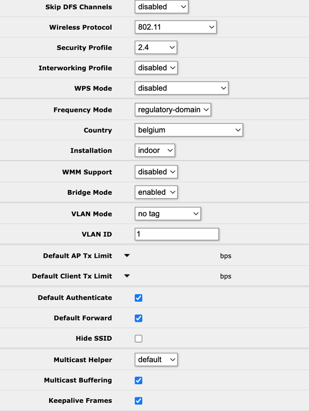

Sinds enkele weken (?) heb ik een zeer vreemd, doch wel irritant, probleempje in mijn mikrotik setup.
Ik heb een router (RB4011) die publieke ipv4 adres krijgt van de modem van mijn provider. Deze doet NAT en dhcp. Hierachter hangt een hex poe die als switch fungeert met 2 WAP's van mikrotik.
De configuratie is quasi default. De 2 WAP's krijgen hun config via capsman, maar ook hier geen complexe configuraties. Geen custom firewall rules, vlans, etc, etc.
Via het bedrade netwerk (desktops) werkt alles prima. Geen enkel probleem.
Via wifi op de telefoons werken sommige CDN/urls niet. Mijn vrouw klaagt over instagram die niet werkt, zelf merk ik het vooral op met de krant die niet kan downloaden (in de app) en bvb strava feed die niet werkt. 97% van "het internet" werkt prima, het gaat echt over een handvol CDN's in apps die niet werken.
We hebben allebei een S20/S21 met up-to-date android.
Indien ik op mijn telefoon wireguard gebruik (tailscale) en bvb mijn desktop als exit node gebruik werkt ook alles gewoon prima 8)7. Iemand toevallig een idee in welke hoek ik moet gaan zoeken?
Strava
  • lier
  • Laatst online: 16:36
lier
MikroTik nerd
Het helpt natuurlijk altijd als je aangeeft wat exact niet werkt. Als je echt ook inhoudelijke reacties wil, zou je dan je config hier willen posten? /export hide-sensitive (en verwijder alle privacy gevoelige informatie). Bij voorkeur van alle betrokken MT's (tenzij je de WAP's als echt CAP's hebt geconfigureerd). Ervaar je ook problemen als je een laptop aansluit op de switch?
Eerst het probleem, dan de oplossing
  • DeadLock
  • Laatst online: 08-09 07:03
DeadLock
Vastlopen is relatief....
Helaas zijn de problemen enkel op de android telefoons zover ik weet, wat het debuggen ontzettend lastig maakt. In android one.one.one.one als (DOH) dns instellen brengt alvast geen soelaas.
"Niet werkt" is bvb de app van de krant openen -> blijft laden, kan geen krant downloaden. Strava app die gewoon laad icoontje blijft tonen en de feed niet weet te laden. Overschakelen naar tailscale met mijn desktop als exit node -> ik kan de krant downloaden en strava kan feed tonen.
Ik heb, op mijn telefoon, in de webbrowser nog geen url's gevonden die het niet deden. Dat het probleem zich ook voordoet op mijn vrouw haar telefoon impliceert dat het breder is.
Export van de config. De AP's zijn inderdaad enkel via CAPS geconfigureerd.

Wat ik (gelijjk) zie:
# oct/06/2022 11:33:39 by RouterOS 7.1.2
De laatste stable versie is 7.5:
https://forum.mikrotik.com/viewtopic.php?t=188851
add authentication-types=wpa-psk,wpa2-psk encryption="" name=wifi_security_eb
add authentication-types=wpa-psk,wpa2-psk encryption=aes-ccm group-encryption=aes-ccm name=security_old24
add authentication-types=wpa-psk,wpa2-psk name=gasten
Gebruik geen WPA als (pseudo) beveiliging, gebruik alleen WPA2-AES
add channel=5 channel.band=5ghz-a/n/ac country=belgium datapath=datapath1 distance=indoors mode=ap name=eb5 security=wifi_security_eb ssid=evert-becca-5
add channel=2.4 channel.band=2ghz-b/g/n country=belgium datapath=datapath1 distance=indoors mode=ap name=eb2 security=wifi_security_eb ssid=evert-becca-2
Je wil waarschijnlijk 802.11a en 802.11b niet meer ondersteunen, haal deze daarom weg.
Niet zeker of dit gerelateerd is aan jouw probleem, maar je wil dit wel degelijk aanpassen.
Verder zou ik geen CAPsMAN gebruiken (aangezien je maar twee CAP's hebt). Er is vrijwel geen toegevoegde waarde (afgezien van centraal beheer) en biedt minder mogelijkheden dan de WAP's als accesspoint configureren.
Tot slot zou ik VLAN's gaan gebruiken...nu heb je wel verschillende SSID's maar deze komen vervolgens allemaal samen in hetzelfde netwerk.
  • DeadLock
DeadLock
De router alsook de 2 WAP's upgrade gegeven naar versie 7.5.
Bedankt voor de tips, beiden aangepast.
Wat zou het voordeel zijn zonder capsman?
Klopt! Dit is zeker de intentie, maar het is er nog niet van gekomen. Ik moet me eerst nog wat verdiepen in de materie om ze effectief te kunnen gaan gebruiken en bedenken hoe/wat ik van netwerk kan opsplitsen.
Na de upgrade naar 7.5 lijkt het probleem wel verdwenen... Heel vreemd. Ik verifieer straks eens of voor mijn vrouw ook alle issues verdwenen zijn.

IK heb een probleem met mijn Microtik outdoor wifi router
Heeft altijd gewerkt maar sinds enige tijd zie ik enkel mijn wlan1 2.4GHz netwerk , de 5GHz zie ik niet ( maar die loopt wel, want de wifi camera zit erop )..
Als ik connecteer naar de 2.4Ghz zegt mijn iphone en ipad etc kan geen verbinding maken ( niet iets van incorrect password ofzo )
verander ik het securty profile naar geen password, dan kan ik uiteraard connecteren
Zou er iemand mee kunnen kijken aub naar mijn wlan config? Uit de loggings haal ik ook niet veel
Afbeeldingslocatie: https://tweakers.net/i/HAQ7XOj-XBlpml4ZQyli-GlVUB8=/800x/filters:strip_exif()/f/image/xiorqCG24mOmfodrPCPyoOp5.png?f=fotoalbum_large
Afbeeldingslocatie: https://tweakers.net/i/3Bt-xgZgAswJY5AYYrAY4F2Wb20=/800x/filters:strip_exif()/f/image/3k9SweNh9uUYAMZzR58hCRxU.png?f=fotoalbum_large
Afbeeldingslocatie: https://tweakers.net/i/QusFMzkNYPygw_c2WYwZRDOS4_g=/x800/filters:strip_exif()/f/image/vvdB7S2iinDEewqQlrbnEfce.png?f=fotoalbum_large
Afbeeldingslocatie: https://tweakers.net/i/hKzyyJtb0WXeOVhkwcW_mTb_2Mo=/x800/filters:strip_exif()/f/image/yuTaHHyC9y4v1NNHA8mRmdxN.png?f=fotoalbum_large
Afbeeldingslocatie: https://tweakers.net/i/bUQOdbvZ7kq8UBKkuAR27JobAAA=/x800/filters:strip_exif()/f/image/ivNV5nA4fbfDUkmBFBK7PHwo.png?f=fotoalbum_large
Afbeeldingslocatie: https://tweakers.net/i/mJnsImQuuYHWd2MNVwLxbsuc0us=/x800/filters:strip_exif()/f/image/XXd1AQTOqgYnNdO8iD03rfFL.png?f=fotoalbum_large
Afbeeldingslocatie: https://tweakers.net/i/i4mKWmdaKsE3FVOck8ta-xd16YU=/800x/filters:strip_exif()/f/image/8ryl8wCB7hcutznunpmeOeK1.png?f=fotoalbum_large
Security profile :
Afbeeldingslocatie: https://tweakers.net/i/a3CJKP5Bm5cclajK8__Dq8gfGMQ=/x800/filters:strip_exif()/f/image/irO1kRTKx45wyGUAg2K2IkLF.png?f=fotoalbum_large
  • lier
lier
MikroTik nerd
Even een snelle reactie, @rolelael:
- WPA2 AES only (al het andere wil je echt niet hebben)
- 20MHz (en 802.11b heb je waarschijnlijk niet nodig) op de 2.4GHz radio
Vwb 5 GHz: als je een export doet: /interface wireless export (en alle private informatie weghaalt) dan wordt het wat overzichtelijker dan de screenshots.
Even voor mijn beeld, heb je de MikroTik zelf geconfigureerd?
