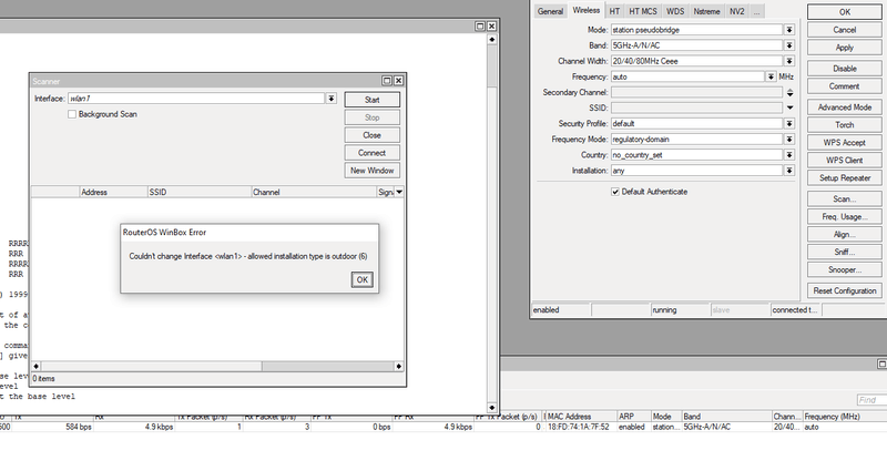

Met als doel "Camping wifi vanaf buiten oppikken en repeaten via router die binnen staat" heb ik een SXTsq 5 ac gekocht.
Na hem uit de doos gehaald te hebben merkte ik dat ik met de Station mode (client mode) niet mijn accesspoint te zien kreeg. Na een hoop getroubleshoot ben ik erachter gekomen waarom:
- Als ik hem op Netherlands instel, mag ik alleen outdoor kiezen
- Bij outdoor mag ik alleen bepaalde DFS frequenties instellen en niet kanaal 36
Afbeeldingslocatie: https://tweakers.net/i/wBGf5icmoNWvsEWGoHfY52UtJtE=/800x/filters:strip_exif()/f/image/p1m3mI7KH3jQwuExyinIPNt6.png?f=fotoalbum_large
Afbeeldingslocatie: https://tweakers.net/i/ss7yg2nVTQVPSBiq0YekBvQDEJU=/800x/filters:strip_exif()/f/image/cQo6btCm4DQi5nhFsHgmngpL.png?f=fotoalbum_large
Dit schijnt hardcoded op outdoor apparaten ingesteld te staan dat ik dus niet de "normale" (5170-5250) frequenties mag gebruiken met het NL profiel.
Als ik hem op No_Country_Set zet dan mag ik dat wel maar heb ik een 17dbm cap (terwijl ik 23dbm mag). Zet ik hem op US, dan heb ik weer een 30dbm cap. Die kan ik denk ik daarna handmatig omlaag zetten?
Het liefst gebruik ik dit ding zo legaal mogelijk. Mijn conclusies zover:
- Via het NL profiel kan dat niet en mag ik geen indoor frequenties gebruiken
- Via het US profiel kan het wel, maar moet ik hem handmatig omlaag zetten omdat die anders te hard gaat
Toevallig iemand anders ervaring met een outdoor mikrotik en deze koppelen aan 5170-5250/kanaal 36?
[ Voor 22% gewijzigd door laurens0619 op 11-07-2022 11:08 ]

Ik zou me niet zo heel druk maken om dat lagere vermogen. Waarschijnlijk merk je geen verschil.

laurens0619 schreef op maandag 11 juli 2022 @ 11:01:
Begrijp ik het goed dat je :
- Ergens buiten de WiFi van de Camping oppikt die op Kanaal 36 staat.
- Deze vervolgens weer via WiFi wil doorsturen naar een Router die binnen staat :?
Ik zou namelijk het volgende verwachten :
- Camping WiFi is zelf Outdoor dus die moet ook op DFS kanalen draaien!
- Deze pik je op met jouw MikroTik Outdoor Accesspoint en stuur je door naar een Router via Ethernet die binnen staat :)
Die 17 dBm is geen ramp als je bedenkt dat de meeste apparaten 16 a 18 dBm doen, maar je moet natuurlijk wel goed met die Camping WiFi kunnen communiceren dus hoe zit het daarmee :?
Heb je überhaupt iets van controle over die Camping WiFi of ben je gewoon een klant zeg maar ??

@nero355 ik ben klant. Camping heeft unifi wifi 6 mesh draaien: https://www.wifimedia.eu/...-6-mesh-access-point.html
Maar mag je outdoor geen 36 draaien?
Ik geloof dat die ubiquiti/omada gewoon outdoor 36 doen.
Heb je daar meer informatie over?
Edit: als ik wikipedia lees staat er Indoors/TPC or limited to 100 mW instead of 200 mW without TPC
Als ik/camping zich aan de tpc hou dan zou het toch moeten mogen outdoor?
[ Voor 51% gewijzigd door laurens0619 op 11-07-2022 17:41 ]

Dan heeft er dus iemand zitten prutsen bij die Camping :| en kan jij daar niks aan verbeteren... :/
Kijk zelf maar : Wikipedia: List of WLAN channels en dan de Europe kolom bij 5 GHz Channels :)
Mijn pricewatch: Ubiquiti UniFi AC Mesh (1-pack) in Outdoor Mode is het niet met je eens! ;)
Ik kan dan vanaf DFS Channel 100 kiezen en maximaal 23 dBi verzenden/ontvangen geloof ik...
Oww...
Die had je dus al gevonden! :D
Vanuit mijn Ubiquiti UniFi ervaring zou ik dus zeggen dat je dat beter niet kan doen! :)
Daarom hebben DFS kanalen ook netjes dat hele Radar Scan gebeuren en zo...
  • laurens0619
  • Laatst online: 06:34
@nero355 Ik heb even de ETSI spec erbij gepakt en daar staat:
Slave devices with a maximum e.i.r.p. of less than 23 dBm do not have to
implement radar detection unless these devices are used in fixed outdoor point
to point or fixed outdoor point to multipoint applications (see clause 4.2.6.1.3)
en
5 150 MHz to 5 350 MHz and 5 470 MHz to 5 725 MHz (Indoor)
5 470 MHz to 5 725 MHz only (Outdoor only)
Dus inderdaad, als je accesspoint fixed buiten hangt mag die niet op 36 draaien.
De rationale snap ik niet helemaal want ik lees dat de weerraders op de hogere DFS frequenties zitten.
Lijkt mij dan juist handiger dat je buiten geen DFS achtige kanalen gebruikt (want op andere frequentie zitten lijkt mij efficienter dan continue wisselen?). En als het wel verstoring zou geven dan zou ik op accesspoint die binnen hangen ook DFS verwachten (sommige huizen lekken namelijk nog flink wat 5ghz wifi)
Afijn wat mijn rationele is, is eigenlijk niet relevant want het gaat om de spec en ik lees inderdaad overal dat het indoor only is.
Ik ga maar eens vragen of ze de accesspoints op DFS kunnen zetten :)
[ Voor 62% gewijzigd door laurens0619 op 11-07-2022 20:33 ]

@laurens0619 had je al geprobeerd om frequency-mode=superchannel te zetten?
Dat 'helpt' voor andere devices (ie. dan heb je opeens veel meer keuzevrijheid) maar ik weet niet hoe het zit met die apparaten die nog extra restricted zijn.
[ Voor 21% gewijzigd door Thralas op 11-07-2022 20:14 ]

Thralas schreef op maandag 11 juli 2022 @ 20:12:
Dat 'helpt' voor andere devices, maar ik weet niet hoe het zit met die hardcoded whitelists..
ja, dan had ik meer frequenties maar zag die geloof ik geen accesspoints. kan ook dat ik even wat langer had moeten wachten ivm DFS?
Maar opzich heb ik nu 2 opties:
- Of campingbaas omzetten naar DFS
- Of in no_country_set (17dbm) of US mode zetten met 21dbm (omlaag gezet)
Dus prima, nu nog wachten tot ik het kan installeren :P

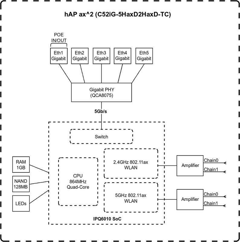

  • ed1703
MikroTik product news: hAP ax² (WiFi6)
  • Miki
  • Laatst online: 00:52
Gaaf apparaatje :)
Duidelijk merkbaar dat ze met hun volledige line-up overgaan naar ARM CPU’s. Het zal me niets verbazen dat ze binnenkort ook een nieuwe HEX router met vergelijkbare specs zullen uitbrengen.

  • Bylie
  • Laatst online: 01-07 12:04
Is het mogelijk om deze (alsook de oudere hAP AC's) te gebruiken als enkel een managed switch en AP combi?
  • Waarbij een aantal VLAN's getagged worden naar de hAP op bv. poort 1.
  • De overige poorten (2 tot 5) in één van deze VLAN's geplaatst kunnen worden om bijkomende poorten te voorzien.
  • De wireless (WifiWave2) SSID's gebridged kunnen worden naar telkens één van deze VLAN's.
  • Met gebruik van L2 HW offload (via switch of bridge config) zodat de CPU niet onnodig gebruikt hoeft te worden voor L2 forwarding.
Als bovenstaande mogelijk is zie ik eventueel wel potentieel om dit te gebruiken als managed switch + AP combi op plaatsen waar net wat meer wired poorten handig kunnen zijn met ook de kans om meteen een extra AP te voorzien voor betere 5 GHz dekking.
Ik vind echter geen concrete voorbeelden van zulke setups. De L2 HW offload vind ik belangrijk zodat er voor de wired poorten niet onnodig ingeboet wordt aan L2 forwarding performance omdat alles door de CPU moet afgehandeld worden i.g.v. een softwarematige bridge implementatie.
Het hele WifiWave2 gebeuren zorgt blijkbaar ook nog voor de nodige limitaties qua config t.o.v. de vroegere eigen geschreven wifi drivers waardoor het interessant zou kunnen zijn als iemand zulke setup ook al in de praktijk gebruikt (heeft). Anders blijft het waarschijnlijk handiger om voor zulke zaken een aparte managed switch en AP te gebruiken.
[ Voor 4% gewijzigd door Bylie op 08-08-2022 09:40 ]
  • nescafe
  • Laatst online: 20:58
@Bylie ik zie geen redenen waarom het apparaat dat niet zou ondersteunen, aangezien dat gewoon in ROS is in te regelen. De L2 HW offloading is nog niet zeker omdat er geen block diagram is uitgegeven, maar alle voorgaande hAP-devices hadden een switch-chip aan boord dus ik verwacht dat dat op de hAP ax2 ook zo is. Doorgaans hebben alleen de professionele CCR's geen switch-chip aan boord.

  • Bylie
nescafe schreef op maandag 8 augustus 2022 @ 11:47:
Block diagram staat online:
Afbeeldingslocatie: https://tweakers.net/i/Ow5J3aATynxL2M2zIcFhT5FFSas=/x800/filters:strip_exif()/f/image/qhLqUYVZGlYbGFMUDy0YgV80.png?f=fotoalbum_large
De QCA8075 wordt op het eerste zicht enkel als ethernet PHY gebruikt. De onboard switch van de IPQ6010 SoC zal dan dienst gaan doen voor het L2 gebeuren maar hier vind ik momenteel nog niks van terug qua offload mogelijkheden (support voor bridge VLAN filtering of enkel via switch chip).
Hoe je het ook draait of keert het blijft toch een altijd een beetje een soep qua mogelijkheden in de Mikrotik-wereld. Ik denk dat ik voorlopig afwacht tot de eerste gebruikerservaringen met de hAP AX² en of er in de tussentijd misschien nog andere AX-hardware aangekondigd wordt. (WAP AX of audience AX, dan wel met extra switch voor wired ports waar nodig maar dan ;))
Mijn enige ervaring met Mikrotik tot nu toe is met een gedoneerde hEX PoE waarmee ik toch enkele dagen zoet geweest ben om tot de gewenste configuratie te komen; Na eerst ook een omleiding gemaakt te hebben via bridge filtering voor VLAN's, waardoor L2 offload uitstond op deze hardware, om daarna de config te herdoen via de switch chip config.
[ Voor 9% gewijzigd door Bylie op 10-08-2022 15:21 ]
