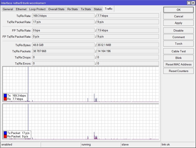

Ben nu lekker aan het oefenen :) en bezig met vlan's. Weet iemand het verschil in Jip & Janneke taal wat het verschil is tussen "Trunk and Accessports" en "Trunk and Hybrid ports"?
  • Tylen
  • Laatst online: 10:03
Tylen
Neem mij niet te serieus
powerboat schreef op donderdag 7 april 2022 @ 21:39:
Trunk poort accepteert alleen tagged verkeer. Access poort accepteert alleen untagged verkeer. Hybrid accepteert allebei.
Tenminste zo werkt het bij Mellanox.

  • powerboat
  • Laatst online: 08:33
Raakte een beetje verward met de documentatie van Mikrotik. De plaatjes bij de termen zagen er nuet helemaal duidelijk uit. Moet nog erg wennen aan de vele mogelijkheden :) bij de producten van hun.

  • lier
  • Laatst online: 08:32
lier
MikroTik nerd
Onder Rx Stats zie ik de Rx Drop counter langzaam oplopen, onder Traffic wordt deze niet gerapporteerd. Heeft iemand enig idee waarom hierin een verschil zit?
Voor de volledigheid ook een overzicht van mijn netwerk inclusief VLAN's toegevoegd. Het gedrag is ook voorbehouden aan de twee trunk poorten van de router (RB4011).
Afbeeldingslocatie: https://tweakers.net/i/g1Y7WuhvcbhH6rRNlpMip7XZijc=/800x/filters:strip_icc():strip_exif()/f/image/858QnLUOOQfXNX4vnodQJpsf.jpg?f=fotoalbum_large
Afbeeldingslocatie: https://tweakers.net/i/fvMTW6icH0EkLqebztKPy3ev6ns=/800x/filters:strip_icc():strip_exif()/f/image/JpecOPbxAkJDYy8ig4bmQFHy.jpg?f=fotoalbum_large
Afbeeldingslocatie: https://tweakers.net/i/EmFRf-6SH3bCHOguD-iTdjsGPk4=/full-fit-in/4920x3264/filters:max_bytes(3145728):no_upscale():strip_icc():fill(white):strip_exif()/f/image/06sMhGZM6KuISEazlHYrZHEb.jpg?f=user_large
Eerst het probleem, dan de oplossing
