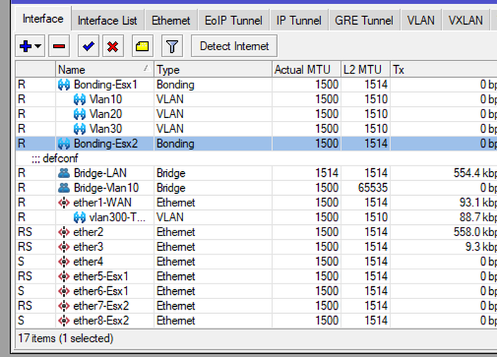

  • Dutchylex
Ik heb nog een vraagje t.a.v. het instellen van mijn Rb5009:
Ik wil graag 2 trunks maken waarover 6 vlans lopen naar de Distributed switch en deze aanbieden op 2 ESX servers. Ik wil dus bijvoorbeeld eth7 aansluiten op Esx1 en eth8 aansluiten op Esx2. De apparaten in de VLANS moeten allemaal met elkaar kunnen praten, in eerste instantie. Daarna zal ik met FW regels de boel meer dichtzetten.
Het lijkt mij dat dit geen hele rare case is en dat het zou moeten kunnen. Na het kijken van veel filmpjes en documentatie kom ik er niet helemaal meer uit. Thx alvast!
  • Dutchylex
Dutchylex schreef op woensdag 16 februari 2022 @ 09:34:
Update: Heb al de helft voor elkaar gekregen door:
- Een bonding te maken van eth5 en eth6 met de naam BondingEsx1
- Aanmaken van de Vlan Interfaces
- Koppelen van een ip adres en DHCP scope
- Koppelen van de Vlan interfaces aan de BondingEsx1
Afbeeldingslocatie: https://tweakers.net/i/-C2rcWeNcLlt3ysUSV3CDzcX4OM=/full-fit-in/4000x4000/filters:no_upscale():fill(white):strip_exif()/f/image/SOoiSXLL4HmVkDF0vCUNkcs3.png?f=user_large
Alles lijkt te werken, ook in Esx _/-\o_
Vraag die overblijft: Hoe kan ik het beste mijn 2e ESX server koppelen? Alles dubbel aanmaken, dus ook de Vlan interfaces?

Valt me op dat je gebruik maakt van meerdere bridges,...mooiste is (naar mijn mening) om met 1 bridge te werken. Deze tutorial is wat mij betreft het meest toegankelijk (waarbij veel YouTube filmpjes rotzooi zijn):
https://forum.mikrotik.com/viewtopic.php?f=23&t=143620

  • Registratie: Oktober 2008
  • Laatst online: 06-10 12:06
@Hmmbob Ik zou je ipv6 firewall even nakijken. En heb je je MTU size op meer dan 1508 of meer staan voor je pppoe tunnen en vlan interface?
  • Hmmbob
  • Laatst online: 19:13
kaaas schreef op donderdag 24 maart 2022 @ 10:42:
Hmm, ik zie daar nog geen drops oid. Ik gebruik de default config voor de ipv6 firewall. Mijn android krijgt ook gewoon een ipv6 uit de pool, maar kan dan ook niet meer naar buiten verbinden. op dat moment komen er ook geen packets dropped bij. Als in: niets hit de drop regel.
Actual MTU staan allemaal op 1500, l2 MTu op 1514
Ik denk dat er echt iets heel basaals niet goed staat. Daarom; is er ergens een lijstje met kloppende settings die ik kan nalopen?
edit: hmm, heb "add-default-route" nu uit staan in de DHCP-client, en nu heeft mijn android ineens prima ipv6 verbinding - de test geeft ook een van de adressen uit de prefix aan. Mijn privelaptop nog niet.....
edit2: ah het is een DNS issue. Als ik de ipv6 DNS van google handmatig op de win11 laptop invoer, dan geeft de ipv6test alles groen. Mja, handmatig is niet handig.... Hoe te fixen? staat nietop netwerkje.com :+
