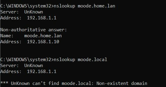

als ik probeer met http://moode.local lukt het wel op windows 10 & Android, alhoewel mijn domain in de DHCP nu op 'home.lan' staat. Maar als ik probeer met http://moode.home.lan lukt het dan weer niet.
nslookup van hostname geeft:
Afbeeldingslocatie: https://tweakers.net/i/Hax0ZWexSjRLhW2rwIbo2x_2Ps0=/full-fit-in/4920x3264/filters:max_bytes(3145728):no_upscale():strip_icc():fill(white):strip_exif()/f/image/A8UVbTyQOVOvtk0415ponTe6.jpg?f=user_large
nslookup van het ip geeft:
Afbeeldingslocatie: https://tweakers.net/i/76xIbkiT66H7vsl8R3lHbpjsgCE=/full-fit-in/4920x3264/filters:max_bytes(3145728):no_upscale():strip_icc():fill(white):strip_exif()/f/image/zIrMh8nTgZ8XRYqDNMpvGYXV.jpg?f=user_large
[ Voor 23% gewijzigd door TheExperiment op 29-12-2021 11:22 ]

Je nslookup geeft moode.home.lan gewoon een DNS record terug.
Als een HTTP request niet werkt dan lijkt dat me een andere oorzaak te hebben - je DNS ziet er in ieder geval werkend uit.

nero355 schreef op woensdag 29 december 2021 @ 15:59:
Dat komt vooral omdat al die browsers helemaal gestoord zijn geworden :
- Willen al veel te gauw Searchen i.p.v. de boel requesten/resolven :/
- Door allerlei lelijke ingebouwde DNS rommel respecteren ze je lokale DNS Server(s) niet! :|
- Beginnen het vaak pas te snappen als je netjes eerst http:// of https:// voor je URL zet!
Het meest notoire voorbeeld is Google Chrome waarin je eerst een shitload aan chrome://flags moet slopen voordat die ook maar een beetje meewerkt! |:(
Helaas heeft Firefox ook een hoop van die onzin overgenomen dus als ik dit soort dingen op mijn eigen netwerk wil bezoeken dan gebruik ik het liefst Pale Moon gewoon O+ _O_
@nero355 bedankt voor de tip. In Pale Moon werkte het wel en daarna heb ik het probleem in Chrome ook kunnen oplossen. Bleek dat mijn surfshark VPN extensie op auto-connect stond, eenmaal ik daar de verbinding verbrak werkte het in Chrome ook... |:( :$
Nu nog mijn "DNS registration failure" probleem in mijn event log oplossen...
