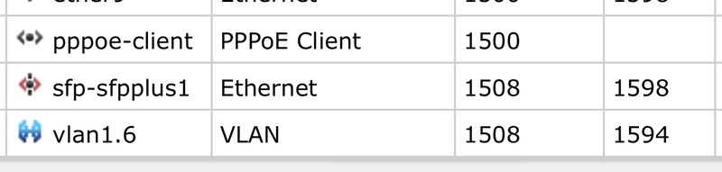

Had mn RB4011 gisteren geupgrade naar 7.1, maar kreeg het met geen mogelijkheid voor elkaar om mn pppoe verbinding over SFP op een MTU van 1500 te krijgen, hij ging naar 1480 waardoor dan weer mas clamping nodig is.
Daarna gedowngrade naar 6.49.2 en het probleem is weer weg. 6.49.2 heeft ook niet het probleem dat eerdere 6 versies hadden dat ie ook standaard op een mtu van 1480 gaat totdat je de sfp interface herstart. Allemaal dus niet nodig met 6.49.2, pppoe gaat meteen op mtu 1500

@daansan
Heb je de MTU van de parent interfaces op 1508 gezet?
Dus van het vlan en de sfp interface?
Zo heb ik het op mijn rb5009 met 7.1 en dan kan ik de tunnel handmatig op 1500 zetten met max-mru=1500 max-mtu=1500

kaaas schreef op zondag 12 december 2021 @ 21:23:
@daansan
Zeker! Staat zo: (screenshot uit v6, maar met 7.1 stond het gelijk)

Supervaag. Heb je er melding van gemaakt bij mikrotik? Dat klinkt wel als een bug.

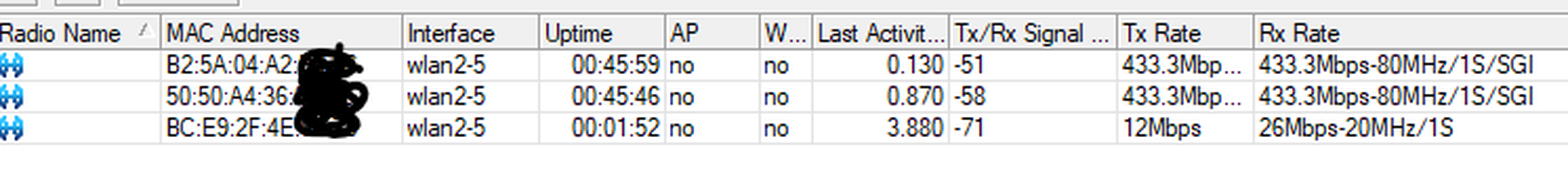

Bij mijn schoonouders heb ik een hAP ac lite (RouterBOARD 952Ui-5ac2nD) liggen, maar de Wifi performance is daar redelijk aan het inkakken. In dezelfde ruimte krijg ik op 2.4Ghz geen signaal sterker dan -60dB binnen, en in de keuken om de hoek (klein, ouder huis) valt alles zelfs weg. hAP ligt gewoon bovenop het TV kastje (dus niet weggepropt ofzo) en eerder geen klachten gehad.
Iemand die deze wazige klacht herkent?
[ Voor 15% gewijzigd door Hmmbob op 19-12-2021 09:35 ]

Hmmbob schreef op zondag 19 december 2021 @ 09:33:
Kan tal van oorzaken hebben. De hAP is wat beperkt in Wifi, heeft dit voorheen ooit beter gewerkt? Hoe is het met de interferentie op de 2.4GHz band (zijn er bijvoorbeeld veel draadloze netwerken in de buurt, zonnepanelen gekregen, )? Met welke snelheden zijn clients met de hAP verbonden? Zijn er ook legacy devices (en/of worden deze vanuit de configuratie ondersteund)?
Zou je je wireless config willen delen:
/interface/wireless/ export hide-sensitive
Eerst het probleem, dan de oplossing

lier schreef op zondag 19 december 2021 @ 09:57:
Ja, performance was beter. Deze klachten zijn van de laatste weken. De 2.4 band is wel druk (drukker dan bij mij thuis), maar zoals gezegd heeft het beter gewerkt. Geen zonnepanelen etc
Wat voor legacy devices zoek je?
[admin@MikroTik] /interface wireless> export hide-sensitive
# dec/19/2021 10:19:50 by RouterOS 6.49.2
# software id = MJ8T-ECTB
# model = RouterBOARD 952Ui-5ac2nD
# serial number = 6CBA0610DCA7

(Wat ik zie is dat alle devices op de 5ghz hangen, inclusief de printer die boven staat)

Het valt me op dat je op de 2.4GHz band de volgende dingen hebt (die ik zo zou aanpassen):
  • band=2ghz-b/g/n => band=2ghz-g/n
  • channel-width=20/40mhz-Ce => 20 MHz (en geen extension channel gebruiken)
  • fixed channel gebruiken, bij voorkeur 1, 6 of 11 (= 2412, 2437 of 24622) op basis van gebruik en aantal andere Wifi netwerken
WWM kan trouwens op enabled (kan je mee testen of dat een beter resultaat oplevert).

lier schreef op zondag 19 december 2021 @ 10:42:
Overigens zijn de verbindingen van de eerste twee devices prima!
Ik ga eens kijken of dat verschil maakt.
Die verbindingen op 5ghz zijn prima inderdaad, het is de 2.4ghz die veel zwakker binnen komt.

  • nero355
  • Laatst online: 10-07 17:18
Verwijderd schreef op vrijdag 24 december 2021 @ 19:09:
Geen idee of ik 1x1 of 2x2 doe, of VHT80 :P
Maar tips over hoe capsman in te stellen zijn natuurlijk meer dan welkom ;)
Clients is een heel assortiment hier in huis :+
Gewoon zoals altijd :
- VHT 80 dus als Channel Width
- 2.4 GHz zo laag mogelijk : 4 dBi of zo
- 5 GHz zo hoog mogelijk : 20 dBi meestal
- Op 2.4 GHz alleen Channels 1,6,11 gebruiken!
- Op 5 GHz Channels kiezen die elkaar niet overlappen en DFS Channels vermijden waar mogelijk!
En dan lekker meten en het aantal dBi aanpassen waar nodig om overlapping zoveel mogelijk te voorkomen! :)
