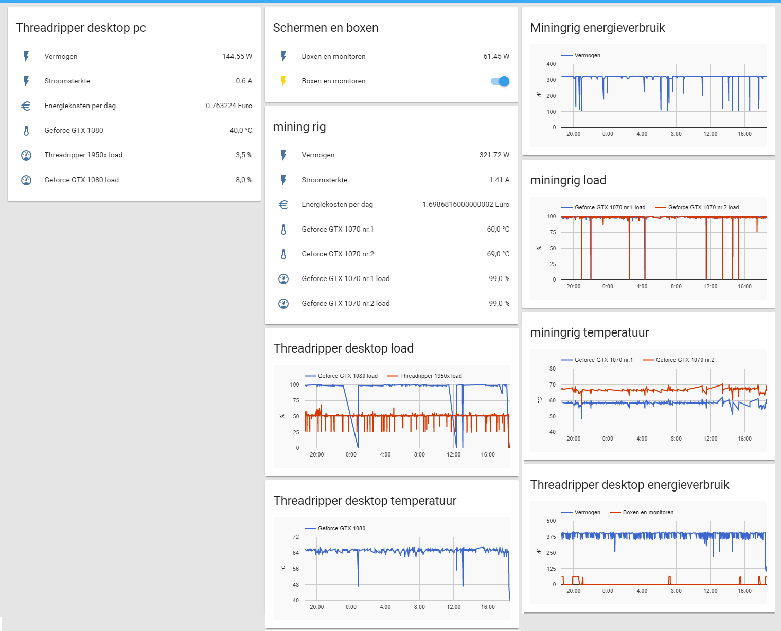

Die van mij liggen al 12 dagen bij de douane in NL volgens de tracking, super irritant want het zijn de laatste onderdelen die ik nodig heb om m'n rig echt aan het werk te zetten.
In de tussentijd wel even wat zitten knutselen zodat ik het energieverbruik, de load en de temperaturen in de gaten kan houden:
Afbeeldingslocatie: https://tweakers.net/ext/f/lcgEtFuNXAHetnSUm2ScyAS6/thumb.png
Ik gebruik hiervoor home assistant op de Raspberry Pi, die had ik toch al draaien voor m'n home automation. De stroom meet ik met dit soort z-wave tussenstekkers: https://www.aliexpress.co...6aec680&priceBeautifyAB=4
De load en temperatuur lees ik uit via open hardware monitor
Ik moet alleen de energiekosten nog fatsoenlijk afgerond krijgen 8)7
Eigenlijk wil ik ook de opbrengsten per dag er bij, kan ik dat mooi afwegen tegen de energie kosten.
  • iaxe393
  • Laatst online: 30-11-2025
AtlonXP1800 schreef op dinsdag 30 januari 2018 @ 18:42:
wachten is gewoon stom :'(
