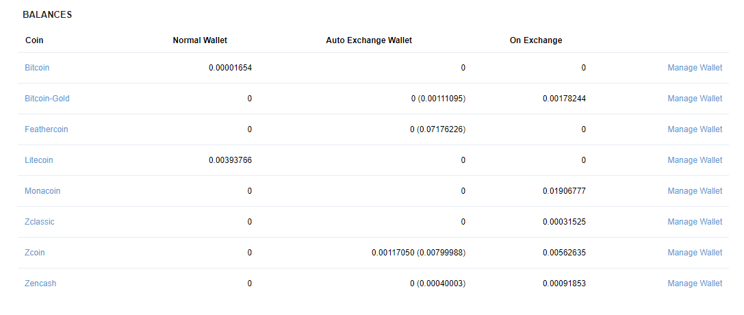

  • KraveN
Ik ben benieuwd naar de mensen die minen met nvidia en wat ze doen met de coins die gemined worden met equihash of neoscrypt. Houden jullie de coins of autoexchange je die naar bijvoorbeeld litecoin of iets anders?
Ik transfer alles nu naar litecoin maar goed ook overal betaal je natuurlijk fee, dus weet niet of dat wel de meest rendabele oplossing is.
Daarnaast wil ik zo min mogelijk laten staan bij miningpoolhub, maar iedere transactie naar je eigen wallet kost fee. Dus wellicht iets langer opsparen.
Alles overigens via miningpoolhub.

KraveN schreef op zondag 28 januari 2018 @ 13:55:
Ik ben benieuwd naar de mensen die minen met nvidia en wat ze doen met de coins die gemined worden met equihash of neoscript. Houden jullie de coins of autoexchange je die naar bijvoorbeeld litecoin of iets anders?
Mijn coins gaan direct m'n wallet in (meeste ZCL, ZEC of HUSH. Betaal daarover geen fee, als je maar boven een bepaalde minimum waarde per keer laat uitbetalen (ik gebruik geen miningpoolhub).
Die hodl ik, maar hou de waarde goed in de gaten. Mocht er genoeg in de wallet staan, dan wissel ik ze voor eth of btc en dan voor cash (als de koers maar in orde is).

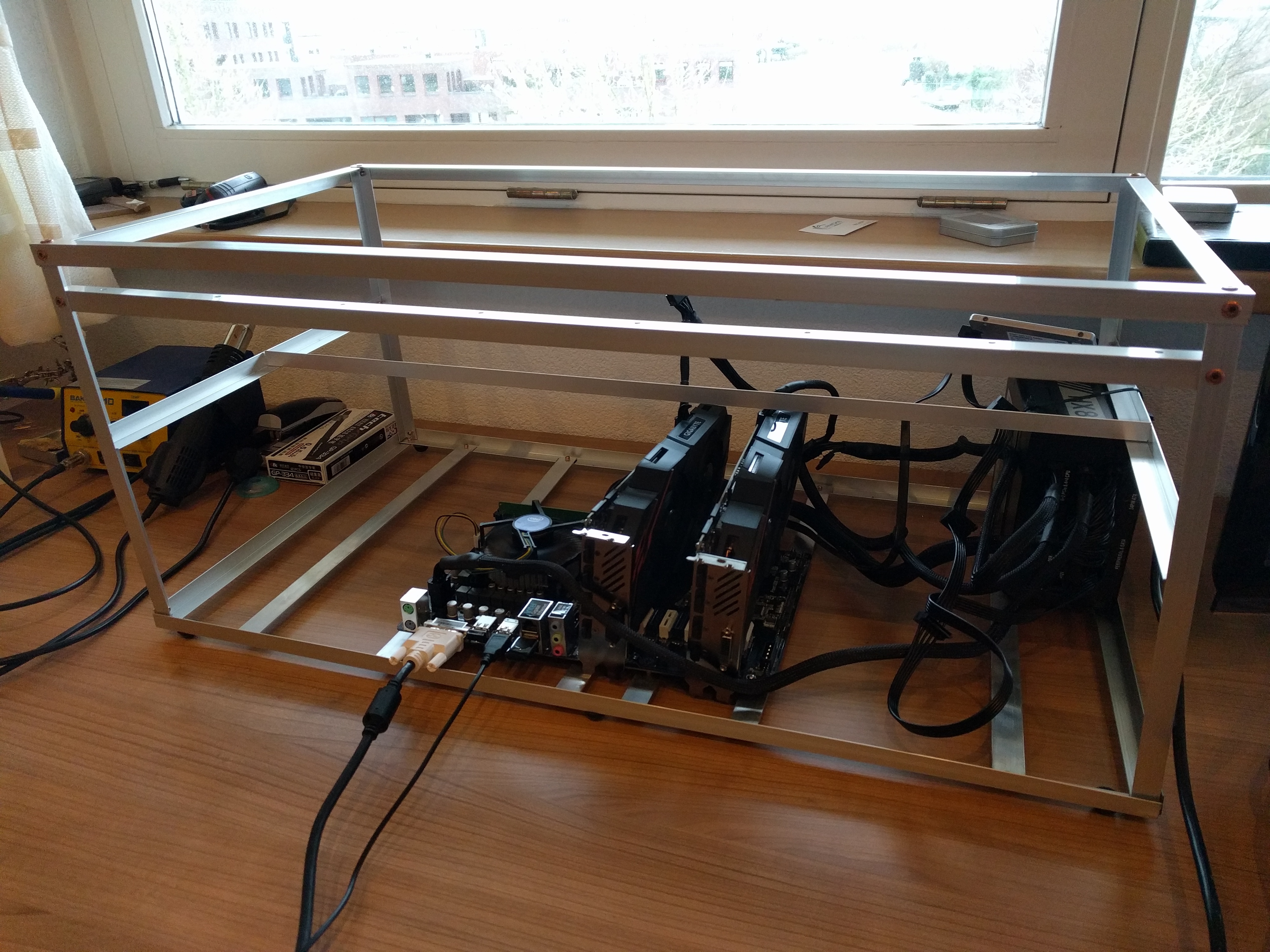

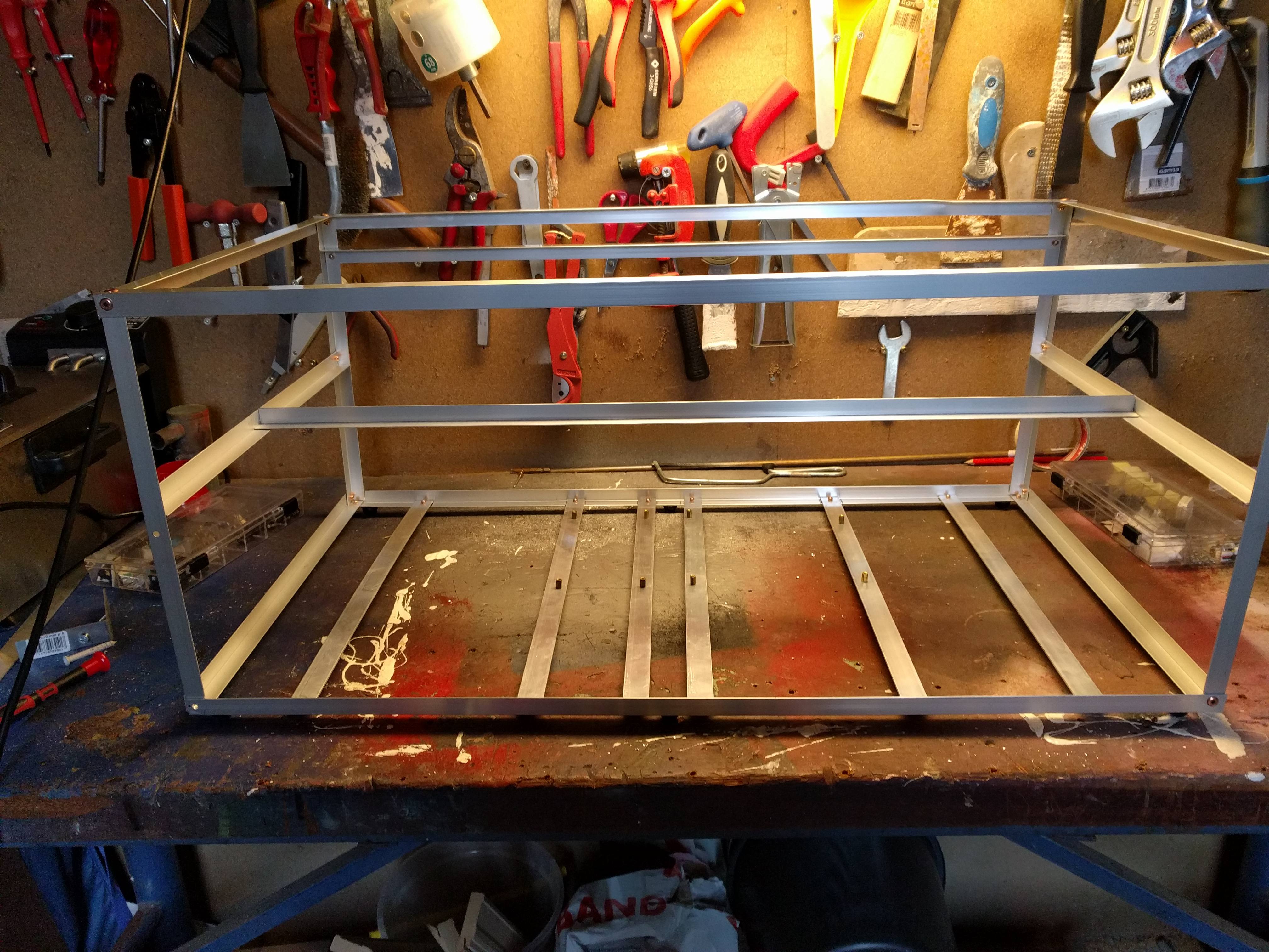

Vandaag lekker aan het knutselen geweest met wat aluminium profieltjes van Hornbach. Ik snap nu wel waarom mensen kiezen voor hout, want het was bet een hoop werk om dit goed in elkaar te zetten. Frame heeft ruimte voor 2 psu's en 8 GPU's
Afbeeldingslocatie: https://tweakers.net/ext/f/dzH0l3YGn0TdTGORMpPU4RIv/thumb.jpg
Momenteel heb ik pas 3 GPU's liggen en wacht ik nog op m'n risers uit China, met de hardware er in ziet het er dus nog vrij kaal uit:
Afbeeldingslocatie: https://tweakers.net/ext/f/WnNvfS4Xpo7OIMlkjq3QRxIZ/thumb.jpg
Als de risers binnen zijn ga ik de kabels ook beter wegwerken en de SSD een plaats geven.

Ziet er leuk uit. Maar zoals je zelf al zegt is het best veel werk om het wat netjes te maken.
Zie ik het goed en 'hangen' je kaarten los in het pci-e slot? Zou ik persoonlijk niet doen. Misschien een tie-wrap eraan om de druk op het pci-e slot te verminderen?
Op dit moment wel, ze hebben wel wat ondersteuning aan de achterkant, maar verder niet. Verre van ideaal, zodra de risers binnen zijn (liggen al ruim een week bij de douane) verhuizen de kaarten naar boven. Misschien dat ik er idd wel even wat tie-wraps omheen kan doen nu het frame verder toch af is.

Na een tijd enkel met Nicehash te hebben gewerkt ben ik nu even aan het stoeien met Miningpoolhub en awesome miner. Ik heb deze guide gevolgd: https://buyiotacryptocurr...er-mining-pool-hub-guide/ en zowel mijn videokaart (1080) als CPU eerst gebenched en vervolgens de miners gestart.
Volgens die guide moet ik m'n miningpoolhub username instellen als workername, gevolgd door .1 voor de GPU en .2 voor de CPU. Dit heb ik gedaan, maar ik kan niet vinden op miningpoolhub.com of er nu ook echt iets binnen komt. Ik zie wel allerlij opties om daar workers aan te maken en wachtwoorden in te stellen, moet ik daar nog iets mee doen, of moet ik gewoon even geduldig afwachten?
Even m'n eigen vraag beantwoorden: het was gewoon een kwestie van geduld hebben. Na een nachtje minen stonden er allerlei coins onder "balances":
Afbeeldingslocatie: https://tweakers.net/ext/f/jJwp2bOF3m9CoJNNmuM5wK5B/full.png
Overigens kom ik qua inkomsten maar aan de helft van wat ik met Nicehash binnenhaalde :?
wat mijn ervaring is dat een gedeelte van de coins die op de exchange zit niet altijd zichtbaar is. een trade kan soms wel langer dan 6 uur duren dus het is altijd moeilijk om precies te zeggen hoeveel je per dag verdient
  • Cranberry
  • Laatst online: 10:37
@AtlonXP1800 ik had/hebt ook het gevoel dat ik bij NH meer binnenharkte dan bij MPH. Wellicht had dat er mee te maken dat in de dagen dat ik begon met minen via MPH de koersen meer fluctureerde dan de dagen dat ik gebruik maakte van NH.
Daarom houd ik nu voor mezelf hoelang ik mine en wat dat oplevert.
Verder geldt idd wat @hjvg zegt dat er een flinke vertraging in kan zitten en het daarom sowieso lang duurt voordat je weet wat de waarde van je geminede coins is. Gebruik je overigens ook https://miningpoolhubstats.com om te zien wat je huidige waarde is?

hjvg schreef op maandag 29 januari 2018 @ 08:44:
Ok, ik moet dus nog wat meer geduld hebben :)
Wat op zich ook nog wel leuk kan zijn is geen gebruik maken van de autoexchange functie en op die manier allerlei obscure coins verzamelen met kans dat één daarvan een keer lekker omhoog schiet

  • Laatst online: 16-12-2025
kwaki schreef op zondag 28 januari 2018 @ 21:44:
Om even in te haken op mining frames. Ik heb de volgende besteld en krijg ik deze week binnen. Ook ruimte voor de voeding
V&A aangeboden: HQ Mining frames, geschikt voor 1 tot 16 kaarten
Goeie prijs, ben benieuwd.
Bedankt voor deze tip, zeker een interessante optie!

Wanneer ik de verschillen bekijk tussen whattomine en miningpoolhub dan lijkt whattomine mij te vertellen dat ik Eth moet hashen en miningpoolhub meld dat ik equihash moet hashen. Zelfs als ik het stroomverbruik op 0 zet bij whattomine.
Hoe zou dit nu kunnen ?
als ik zo kijk heb je zeker een nvidia kaart of niet?
bitcoingold staat daar inderdaad iets hoger dan eth.
durf niet precies te zeggen maar misschien heeft het te maken met mining fee die je betaald aan de pool dat daardoor bitcoingold er wat beter uit komt

Cor-Jan schreef op dinsdag 30 januari 2018 @ 16:29:
Ik denk dat ik maar stop met concurrency en ga beleggen in videokaarten :) :) :) 8)7 8)7
idd! de Roi komt dicht bij het jaar tegen de huidige prijzen als je al het geluk hebt om een bestelling te kunnen plaatsen...
Als hobbyminer zou ik zo graag een 2de rig bouwen maar tegen de huidige prijzen zit er geen winst meer in mining...

  • Laatst online: 09-09 14:34
hjvg schreef op dinsdag 30 januari 2018 @ 16:33:
[...]als ik zo kijk heb je zeker een nvidia kaart of niet?
3 x GTX 1060 en 1 x GTX 1070 in Rig 1 en 6 x GTX 1060 in Rig 2
[...]bitcoingold staat daar inderdaad iets hoger dan eth. durf niet precies te zeggen maar misschien heeft het te maken met mining fee die je betaald aan de pool dat daardoor bitcoingold er wat beter uit komt
Heb nu ene rig op ethashing staan en andere op ethashing beide naar miningpoolhub, maar ik twijfel of dat wel efficient is.
