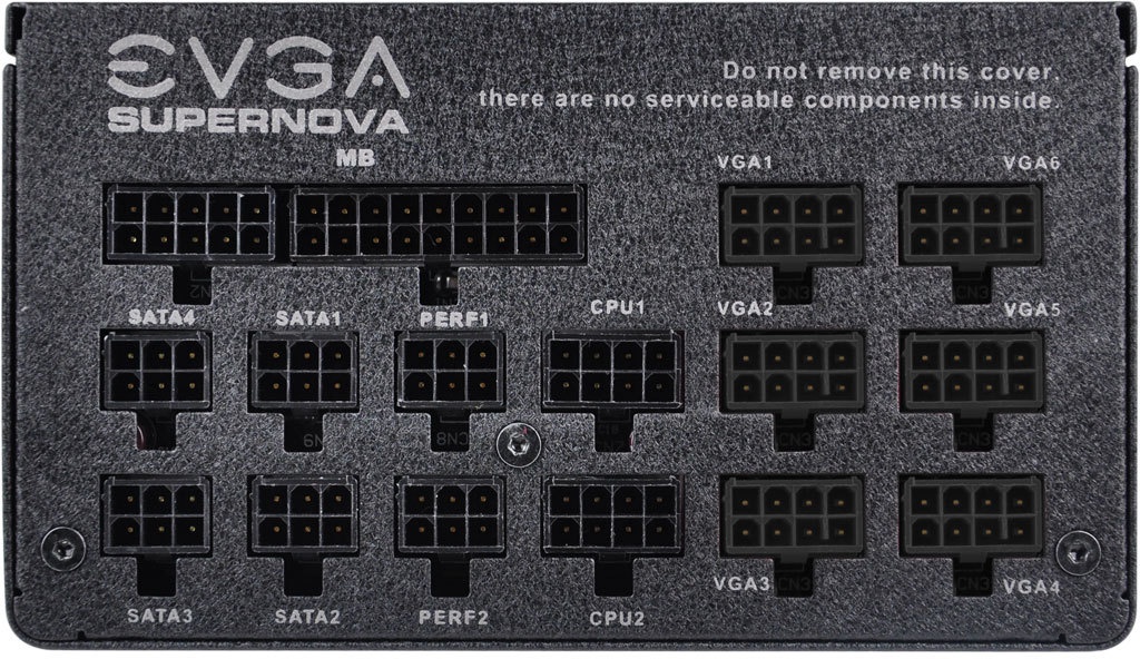

Consumenten voedingen zoals deze hebben vaak "maar" aansluitingen voor 6 video kaarten:
Afbeeldingslocatie: https://tweakers.net/i/GwupAZijJOxOzcvRHHmdxld4GFc=/i/1406798118.jpeg
Als ik 2 consumenten voedingen wil gebruiken, zou ik dan zoiets nodig hebben om ze tegelijk te laten starten: https://nl.aliexpress.com...91ecb68&priceBeautifyAB=0 ?
of heb ik juist dit nodig: https://nl.aliexpress.com...6b0f43f&priceBeautifyAB=0

Klopt, maar dan moeten je beide 4 pins molex pluggen op een eigen kabel vanaf de voeding zitten, wanneer ze "achter elkaar zitten" op één kabel uit de voeding, dan heeft het geen zin en verschuif je het probleem naar deze molex voedingskabel. Goed opletten dus.

Hoe kun je een server PSU (met breakout naar 8pins) en normale voeding het beste samen laten werken \ samen laten starten?
Stel ik sluit mobo+cpu aan op de PC voeding en de risers+GPU's op de server PSU.
Hoe schakel je beide voedingen dan tegelijk? Normaliter zet je een 24pins kabel tussen beide PC voedingen, maar die server PSU heeft deze niet.
[ Voor 3% gewijzigd door .SnifraM op 16-01-2018 16:41 ]
lol+lol=hihi
  • aKra
  • Laatst online: 18-10 01:45
aKra
Intentionally left blank.
.SnifraM schreef op dinsdag 16 januari 2018 @ 16:41:
Welk model & type?
Lijkt mij dat hij ook ATX is, en dus een groene draad heeft om het PSU relais te starten.
Anders een ADD2PSU en daarmee alleen groen en aarde verbinden en de Molex van de normale PSU.

.SnifraM schreef op dinsdag 16 januari 2018 @ 16:41:Hoe schakel je beide voedingen dan tegelijk?
Niet, de servervoeding staat altijd aan en kan je alleen met schakelaar op je breakoutbord uit zetten (als die er op zit). Je ATX voeding kan je natuurlijk wel met je schakelaar uit en aan zetten. Dus gewoon eerst de stekker in de servervoeding prikken en daarna je ATX voeding aanzetten. Werkt prima :)

Cor-Jan schreef op dinsdag 16 januari 2018 @ 17:38:
Kun je doen, maar er zit gewoon een 3.3V (minimaal) lijn op een server PSU als deze gevoed wordt springt de voeding aan zie ik op verschillende "beta breakerboards".
Afbeeldingslocatie: https://cdn.instructables.com/FIZ/N10U/FNZA841G/FIZN10UFNZA841G.MEDIUM.jpg
Of bijvoorbeeld parallel op de bekende 750W PowerEdge 2950's:
Afbeeldingslocatie: https://image.prntscr.com/image/40Z-kY9wRn_E76BP7ht2jA.jpeg

  • Cor-Jan
  • Laatst online: 09-09 14:34
aKra schreef op dinsdag 16 januari 2018 @ 17:43:
[...]Kun je doen, maar er zit gewoon een 3.3V (minimaal) lijn op een server PSU als deze gevoed wordt springt de voeding aan zie ik op verschillende "beta breakerboards". [afbeelding]
Klopt, maar die zie ik meestal niet terug op die HP breakoutbords, als je handig bent dan kun je zeker wat moois er van maken.

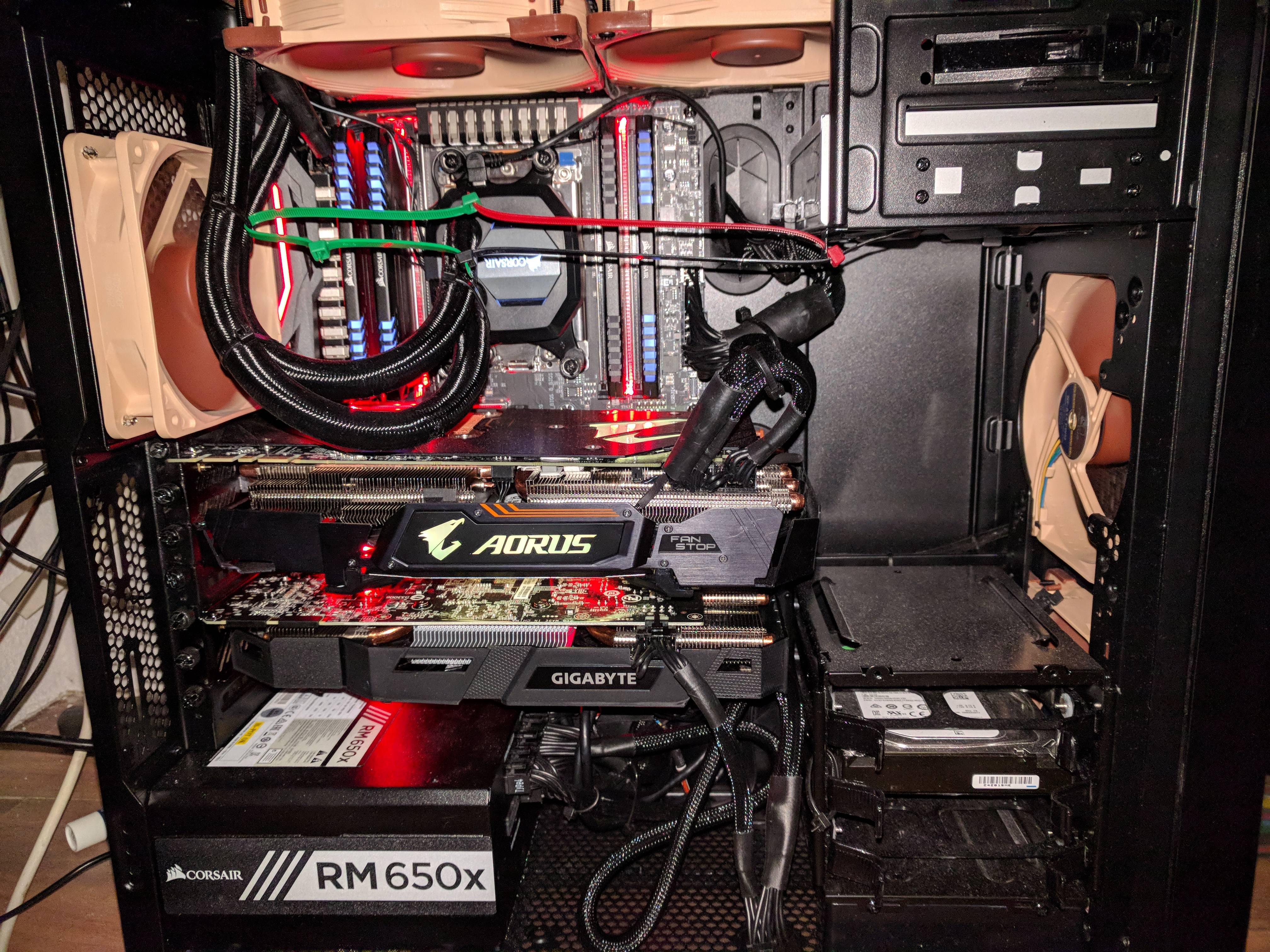

  • AtlonXP1800
  • Laatst online: 29-01-2025
AtlonXP1800
Ondertitel?
[quote]Cor-Jan schreef op maandag 15 januari 2018 @ 19:44:
Dat zijn we allemaal, bijna onmogelijk :)
Klopt, maar ik geef mezelf ook nog even een paar dagen om de (voor mij) meest ideale rig uit te denken (En om te besluiten of ik er echt een bak geld in wil investeren ;)). Nu de crypto prijzen flink dalen is het ook niet heel erg om even te wachten en te zien waar het heen gaat. Mijn doel was om een rig te bouwen die 1000 euro per maand kan opbrengen, maar ik zie de profitability wel flink dalen nu, dus dat lijkt lastig te worden met 6x 1070.
Vandaag overigens wel de laatste 1070 bij megekko besteld, ik ga proberen of die mee wil draaien in mijn threadripper desktop pc die toch al staat te minen als hij idle is.

AtlonXP1800 schreef op dinsdag 16 januari 2018 @ 19:20:
[...]Vandaag overigens wel de laatste 1070 bij megekko besteld, ik ga proberen of die mee wil draaien in mijn threadripper desktop pc die toch al staat te minen als hij idle is.
Op die manier kan je inderdaad eenvoudig starten, check ook even of je je CPU extra langzaam kan laten draaien oid want die staat tijdens het minen toch alleen maar niets te doen. Scheelt weer een beetje stroom

  • AtlonXP1800
AtlonXP1800
Ondertitel?
Cor-Jan schreef op dinsdag 16 januari 2018 @ 20:26:
Normaal gesproken een goede tip, maar aangezien ik een vrij krachtige cpu er in heb zitten laat ik die vrolijk mee minen :) Volgens nicehash levert die nog redelijk wat op:
Afbeeldingslocatie: https://tweakers.net/ext/f/Ag55fL5hSb0K2osVqeOGM3lh/full.png
Cryptonight wordt volledig door de CPU gedaan. Ik zit nog wel te wachten op een goede stroommeter zodat ik kan kijken wat ik uit de muur trek en kan berekenen wat het echt oplevert. Overigens geeft BTC/day nu volgens mij een te hoog getal aan, de unpaid balance is van +/- 3 dagen minen

Vandaag m'n 1070 binnen gekregen, mijn desktop heeft nu wel een leuke setup om mee te minen:
Afbeeldingslocatie: https://tweakers.net/ext/f/W8HBgusdjibUtRfbpn3g8IgU/medium.jpg
1080 + 1070 + threadripper 1950x
Doel is uiteindelijk om met die 1070 + nog een paart kaarten een mining rig te bouwen

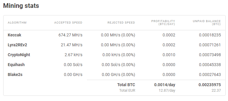

Mocht iemand nog tips of opmerkingen hebben houd ik me aanbevolen :)
Kijk even op http://www.whattomine.com
Als je wilt gaan voor profits kies je elke dag de beste coin, of je kiest voor een switchende hub. Of in jouw geval denk ik gewoon de Nicehash miner. Makkelijk, snel en goed.
