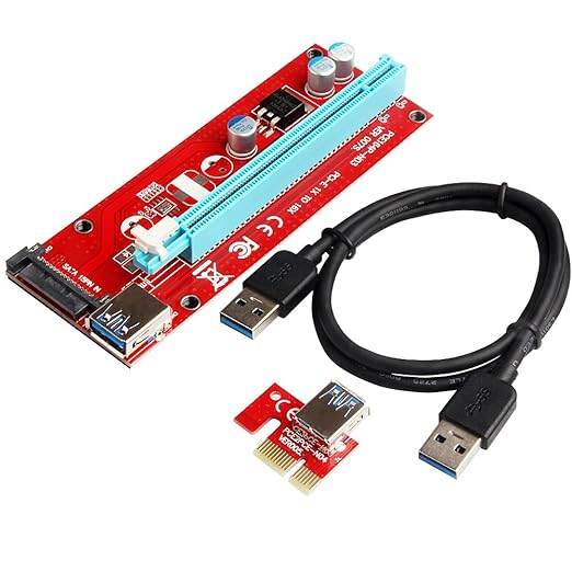

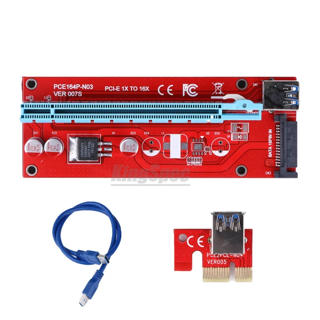

Zijn er hier mensen met een Asrock H81 pro btc r2.0 moederbord die powered risers gebruiken? Ik vroeg me af of jullie ook beide extra molexaansluitingen op het moederbord gebruiken om de pci sloten te poweren.
Lees tegenstrijdige verhalen over dat je de pci sloten niet extra hoeft te poweren met 2 molex aansluitingen als je al powered risers gebruikt aangezien het dan te veel stroom door je pci sloten zou kunnen trekken, terwijl de ander zegt dat je dit wel kan doen want je pci slot zou niet meer stroom vragen dan ie nodig heeft. Iemand die hier een duidelijke uitleg over kan geven?
Extra poweren lijkt me sowieso niet kunnen. Je geeft iets stroom door middel van een kabel of je geeft het geen stroom door geen kabel aan te sluiten. Overigens zou ik NOOIT molex gebruiken en dan al helemaal niet op het moederbord. Het is leuk bedacht van zo'n fabriekant natuurlijk. Ik vang liever de stroom op in mijn voeding en dat ik het opvang met een molex op mijn moederbord. Als je gewoon die 006c, 007s SATA/ USB risers hebt en die aansluit op je voeding dan is dat het veiligste. Deze risers dus met een directe sata op de riser zelf: Afbeeldingslocatie: https://ae01.alicdn.com/kf/HTB1AWJOOpXXXXXWXVXXq6xXFXXX7/Latest-version-ver-007S-board-PCI-E-PCI-E-Express-1X-to-16X-Riser-Card-USB.jpg_640x640.jpg
De riser doet in principe ook niet veel he, hij verteld alleen je moederbord dat er een videokaart aan zit, dus extra stroom klinkt gek en moet je nooit doen

pongthamong schreef op vrijdag 5 januari 2018 @ 09:04:
Extra poweren lijkt me sowieso niet kunnen. Je geeft iets stroom door middel van een kabel of je geeft het geen stroom door geen kabel aan te sluiten. Overigens zou ik NOOIT molex gebruiken en dan al helemaal niet op het moederbord. Het is leuk bedacht van zo'n fabriekant natuurlijk. Ik vang liever de stroom op in mijn voeding en dat ik het opvang met een molex op mijn moederbord. Als je gewoon die 006c, 007s SATA/ USB risers hebt en die aansluit op je voeding dan is dat het veiligste. Deze risers dus met een directe sata op de riser zelf: [afbeelding]
Slecht advies.
Iedere videokaart wordt standaard gevoed met stroom via de PCI-E bus. Dat is met PCI-E 2.0 geloof ik op maximaal 75W en sommige plankjes bieden tot zelfs 100 ~ 125W. Als jij 5 kaarten in serie erin zet met of zonder risers dan is het technisch prima mogelijk 5 x 75W te trekken. Als al die stroom gedeeld moet worden met je CPU-12V dan krijg je op high loads wellicht wel eens een probleem.
Met extreme OC's is het mensen gebeurd dat hun 24 pins ATX stekker in rook op ging, of die van de 12V CPU omdat er gewoon teveel stroom over de PCI-E bus getrokken werd. De S-ata stekker is gewoon een nieuwe type molex met een 3.3V ipv 12/5V alleen. Het kan echt geen kwaad om je moederbord te voorzien van wat extra molex stekkers want je smeert de load aan stroom namelijk wel uit over meerdere kabels, en niet bij budget moederborde vaak alles over 1 draad alleen.
Het hele debacle over de RX480 met meer dan 75W over de PCI-express bus trekken, gaf een risico voor goedkope moederborden dat deze de specificatie van 75W zou overschrijden. Daarmee gingen ze kapot, een high-end had hier niet zo snel last van omdat ze een veel beter stroomontwerp ook hadden.
Met een Fix van AMD met een driver was dat verbruik binnen de perken gebleven. Maar wil je safe zitten dan kan je het beste gewoon je moederbord gaan voeden met wat extra molex kabels (als dat mogelijk is). De load wordt hier gewoon verdeeld, en dat niet alles over 1 kabel of trace op het plankje heengaat. Met 5 kaarten kan dat behoorlijk gortig worden.

Cranberry schreef op vrijdag 5 januari 2018 @ 09:24:
@pongthamong dank voor je reactie! Op basis van de specs van de G360 concludeer ik dat 'ie echt 360W kan leveren:
Met 1 kaart zou dat dan moeten lukken, al is het niet heel ruim. Of zit ik er helemaal naast?
Voor het connector-probleem ben ik nu aan het uitzoeken of dit al dan niet gaat werken. Anders moet ik toch maar een nieuwe voeding aanschaffen.
Als ik bij de specs kijk zie ik: Aantal PCI-e aansluitingen: 6-pins. Dan ga ik er vanuit dat er 1x 6 pins op zit. Een 1080Ti heeft 2x 8 pins nodig. Dus elke constructie je nu gaat bedenken om je rig aan de praat te krijgen met een 1080Ti op een 360W voeding gaat niet veilig zijn. Als je die 1080Ti een beetje undervolt en tuned dan moet het misschien net kunnen qua aantal watts. Je moet er eigenlijk helemaal niet eens aan beginnen. Haal gewoon een goede voeding van 800W die modulair is voor rond de 90 euro. Dat is ook het geld niet toch? Dit zijn niet de onderdelen waarop je wilt besparen.

Verwijderd schreef op vrijdag 5 januari 2018 @ 09:27:
Slecht advies.
Dus wat jij zegt is gewoon een molex stekker van je PSU op je moederbord aansluiten?
Je moet sowieso ook nooit al je kaarten in serie zetten op 1 sata kabel. Ik heb zelf maximaal 2 kaarten per SATA kabel die uit mijn voeding komt, anders wordt idd de load te hoog, maar ik ga er vanuit dat dit ondertussen al wel algemeen bekent is.
pongthamong schreef op vrijdag 5 januari 2018 @ 09:34:
Ja. Het kan geen kwaad. Het verbruikt hierdoor niet meer. Maar het zorgt er wel voor dat de stroom verdeeld wordt over meerdere kabels. Er kan in het ergste geval gewoon brand ontstaan in bijv je CPU-12V of 24 pins ATX stekker. Er vloeit dan teveel stroom door die aansluitingen heen wat zorgt voor schade. Of dat de traces op het moederbord intern doorbranden omdat er veel meer stroom doorheen gaat dan waar het voor gemaakt was.

Verwijderd schreef op vrijdag 5 januari 2018 @ 09:41:
(referentiefoto).
Ik weet dat de specificatie voor kabels erg 'overdreven' is. Als je kijkt naar een PCI-E 6 pins stekker met een maximale doorvoer van 150W (Specificatie) dan is dat heeeeeeel erg ruim genomen nog. Iedere 12V draad kan 10 tot 12A aan (makkelijk) en dat komt uit op 120 tot 144W per draadje. x3 is dat 360 / 432W maximaal. Maar de boel wordt er erg warm door en aansluitingen kunnen dit vaak slecht aan.
De beter je dat verdeeld de beter het ook voor je systeem is, iedere single point of failure zoveel mogelijk uitsluiten bij vooral een mining rig dat 24/7staat te draaien is het beste wat je kunt doen.
Safety for all. :)
Ja mee eens hoor, maar ik vroeg me af of je dan vanuit je PSU een molex kabel op je moederbord aansluit want dan voed je je moederbord toch juist met nog meer stroom? OF maak je dan gebruik van die molex op je moederbord om daar je riser mee te voeden (sommige risers zijn kun je met molex voeden, maar die zou ik dan nooit gebruiken). Ik snap niet zo goed hoe een molex kabel van je PSU naar je moederbord gaat werken. In mijn beleving geef je dan juist meer stroom aan je moederbord
pongthamong schreef op vrijdag 5 januari 2018 @ 09:44:
Je geeft geen meer stroom, je verdeeld het. :)
Als je een normaal moederbord hebt met 1x een CPU en 1x een PCI-Express kaart, zonder molex erop, dan wordt technisch de stroom van de VRM's (CPU) en Videokaart (75W) de stroom verdeeld over de 12V CPU & een enkel draadje op je 24Pins ATX stekker.
Wanneer je meerdere kaarten gaat combineren, dan leg je een hogere last dus op die 2 kabels, en dan kan je eventueel problemen gaan krijgen zoals in het verleden wel was met budget bordjes en SLI/Crossfire. Ook als je je CPU gaat overklokken trek je meer stroom van de 12V lijn eigenlijk.
Wat zo'n molex op je plank precies doet is de stroom verdelen van je 12V CPU / 1x 24Pins Molex tesamen met de molex aansluiting op je bord. Het moederbord gaat er niet meer stroom door gebruiken.
Dit zie je ook terug op premium moederborden:
Afbeeldingslocatie: https://i.imgur.com/6Jqui.jpg
Je hebt een 8 Pins CPU links, nog eens een 4 Pins CPU linksboven, en een single Molex op het moederbord om in het geval van extreme OC's de boel meer te verdelen. Afhankelijk van het VRM ontwerp bijv of hoeveel stroom enkele GPU's bij elkaar trekken gaat het niet meer verbruiken maar is de toevoer een stuk 'stabieler'.
Afbeeldingslocatie: https://www.techpowerup.com/img/10-12-22/120a.jpg
Dit is ook een oplossing voor budget moederborden. Je haakt eigenlijk in op het bestaande 12V toevoer voor PCI-express kaarten. Hiermee verdeel je de stroom wat meer dan alles door 1 punt alleen.

Zou ook niet voor die goedkope risers met molex of sata aansluiting gaan( 3 condensatoren versies), die 6c (6 pci-e connections) versie is echt perfect.
De goede versies hebben 4 condensatoren en een overspanning beveiliging waardoor je kaart niet kan doorfikken.
https://nl.aliexpress.com...ta-Cable/32812637799.html
Ik heb onderstaande besteld. Zijn deze dan niet goed/veilig in jouw mening?
Afbeeldingslocatie: https://www.ethereumminers.nl/media/catalog/product/cache/2/image/800x800/9df78eab33525d08d6e5fb8d27136e95/s/-/s-l1600.jpg

Het liefste wil je hier een 6-pin:
Afbeeldingslocatie: https://i.imgur.com/0dQ82a6.jpg?1

Deze risers beschermen je videokaart niet, de 6c versie heeft extra condensatoren voor stabiliteit en is voorzien van zekeringen waardoor als er iets fout gaat alleen de riser stuk gaat. (sluiting/overbelasting)
Natuurlijk zullen de goedkopere ook werken maar door een euro per riser meer te betalen bescherm je wel een videokaart van 300 tot 800 euro.
Het is een keuze/risico.

Die versie heeft ook molex en sata (naast led), als je dat handig vindt en de meerprijs er voor over hebt. (luxere versie)
Verder is die riser ook goed, heeft ook de extra condensatoren en fuses.

Er zitten dan ook veel hogere verzendkosten op, daarnaast wil je wel je riser aansluiten met de PCI-e 6x connector en dat kan met deze riser in bodem/plaat racks niet.
Sata/molex aansluitsnoeren zijn niet gemaakt voor veel vermogen omdat HDD's nu eenmaal niet veel gebruiken.
Een Videokaart kan 75watt/6,25A uit het PCI-e slot trekken, de meeste voedingsdraden zijn erg dun en dan sluiten ze ook nog meerdere risers aan op 1 dunne kabel...
En dan krijg je van dit soort dingen:
https://i.ytimg.com/vi/lBd3QICfQYs/maxresdefault.jpg
https://lifeisbutalabyrin...2014/05/burntsataplug.jpg

Een 1080 Ti trekt in:
Idle 0.3A
Gaming: 4.3A
Torture 4.4A
Er zit dus niet veel verschil in, met minen gebruik je dus 4.4A per riser!
Een 1070 gebruikt nog een stuk meer op het PCI-e slot.
Gaming: 5.1A
Torture 5.6A
Zo zie je maar dat een 1070 veel op het PCI-e slot pakt en een 1080ti meer op de PCI-e connectoren van je voeding.
Die nieuwe risers hebben een PCI-e power aansluiting met een heel goede reden.
Toevoeging:
1060 PCI-e slot
Gaming: 4.8A
Torture 4.9A
RX 580 PCI-e slot
Gaming: 4.5A
Torture 5.3A
Verhaal is duidelijk> veel vermogen per riser.
Een Molex power connector mag maximaal 11A leveren op 12V.
Een SATA power Connector mag maximaal 4,5A (3x1,5A per pin) leveren op 12V.
Soms zit al het vermogen op 1 pin bij die Chinese SATA adapters (kosten besparend...) en dan brand de connector zelf door, zit dit wel goed dan ga je in de meeste gevallen al over die 4,5A heen waardoor het ook iet goed gaat.
Daarnaast kunnen de meeste SATA/Molex voedings snoeren maar 10A maximaal aan omdat normaal ruim voldoende is, daarboven gaan ze smelten.
Als je dus 6 kaarten hebt met 2 aansluiting en 6 risers (deze risers kun je op een 1 naar 2 x 6 pin PCI power splitter zetten) dan heb je dus 15 echte dedicated PCI-e power aansluitingen nodig.

6x PCI riser 007s de sata versie

Temp kaarten 63 max, power limit 60%, 105w per kaart, totaal 675w ongeveer
Hashrate op equihash 2600+, etash 190+, cryptonight 4100+. Waarom gaat ie weg? Paar maanden electroneum geminet, 70k aan munten opgehaald, zojuist verkocht voor 16 cent per munt. Leuke ervaring ben er nu klaar mee. Bonnen en garantie aanwezig.
