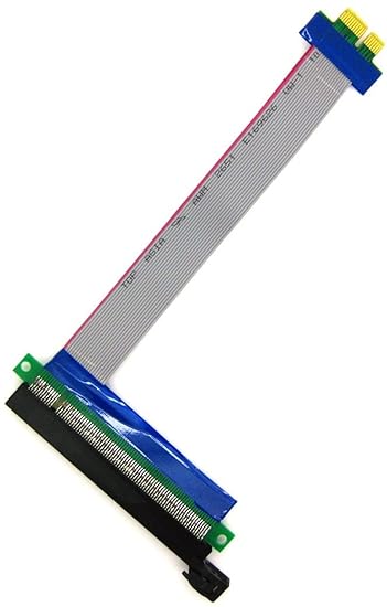

Mathadon schreef op woensdag 30 augustus 2017 @ 14:16:
Zal ik vanavond even proberen. Bedankt.
Bingo!!! riser was niet goed. :) Ik had er 6 besteld en daarvan zijn er 2 defect, 3 werken goed en eentje heb ik nog niet getest......
Lekker handig dat de webwinkel ze te koop aanbiedt, terwijl we al van te voren weten dat er een groot percentage niet goed werkt......... :(

Ik wilde vandaag mijn setje uitbreiden met een extra GTX1060 i.c.m een riser maar krijg het niet aan de praat.
Er is nagenoeg niets te vinden over mijn moederbord (AsRock fm2a75) betreffend mining.
Heeft iemand wellicht een idee waarom de 3e kaart niet werkt met de riser?

Mathadon schreef op woensdag 30 augustus 2017 @ 19:46:
Van de 18 risers had ik ook 4 (!) kapotte. Ik voel je frustraties.

Klopt omdat jij aangaf het via de risers van stroom te voorzien in plaats van de het moederbord. Via het moederbord kan denk ik ook alleen via andere risers met flatcables. Lijkt mij dat dezen alleen data doorsturen en dat stroom niet mogelijk is omdat dat niet is aangesloten. Stroom gaat alleen via de SATA power connector op de riser.
Via het moederbord had dus wel gekund met die PCI Express x1 risers met flatcables. Dan heb je met zes van deze videokaarten een totaal van 21A (6*3,5A). Jouw moederbord heeft dan twee maal molex en in de 24 pins ATX stekker zitten nog twee 12V draden waardoor je op een totaal komt van vier 12V draden (één in elke molex). Deel je de 21A door vier kom je op 5,25A per 12V draad, dit zou ook moeten kunnen. Moet je wel beide molex connectors op het moederbord een eigen kabel naar de voeding geven. Dit mag echter geen probleem zijn omdat de voeding komt met drie kabels met molex connectors. Er blijft dus ook nog eens één ongebruikt.
Afbeeldingslocatie: https://images-na.ssl-images-amazon.com/images/I/51oRR6F2NmL._SY550_.jpg
Deze risers dus.

Dat zijn weer andere risers. Bij die risers kun je kiezen tussen of via de molex rechtstreeks op de riser of via de twee molex connectors op jouw moederbord. De molex hoef je daar dus niet te gebruiken.
[ Voor 3% gewijzigd door Verwijderd op 01-09-2017 13:25 ]

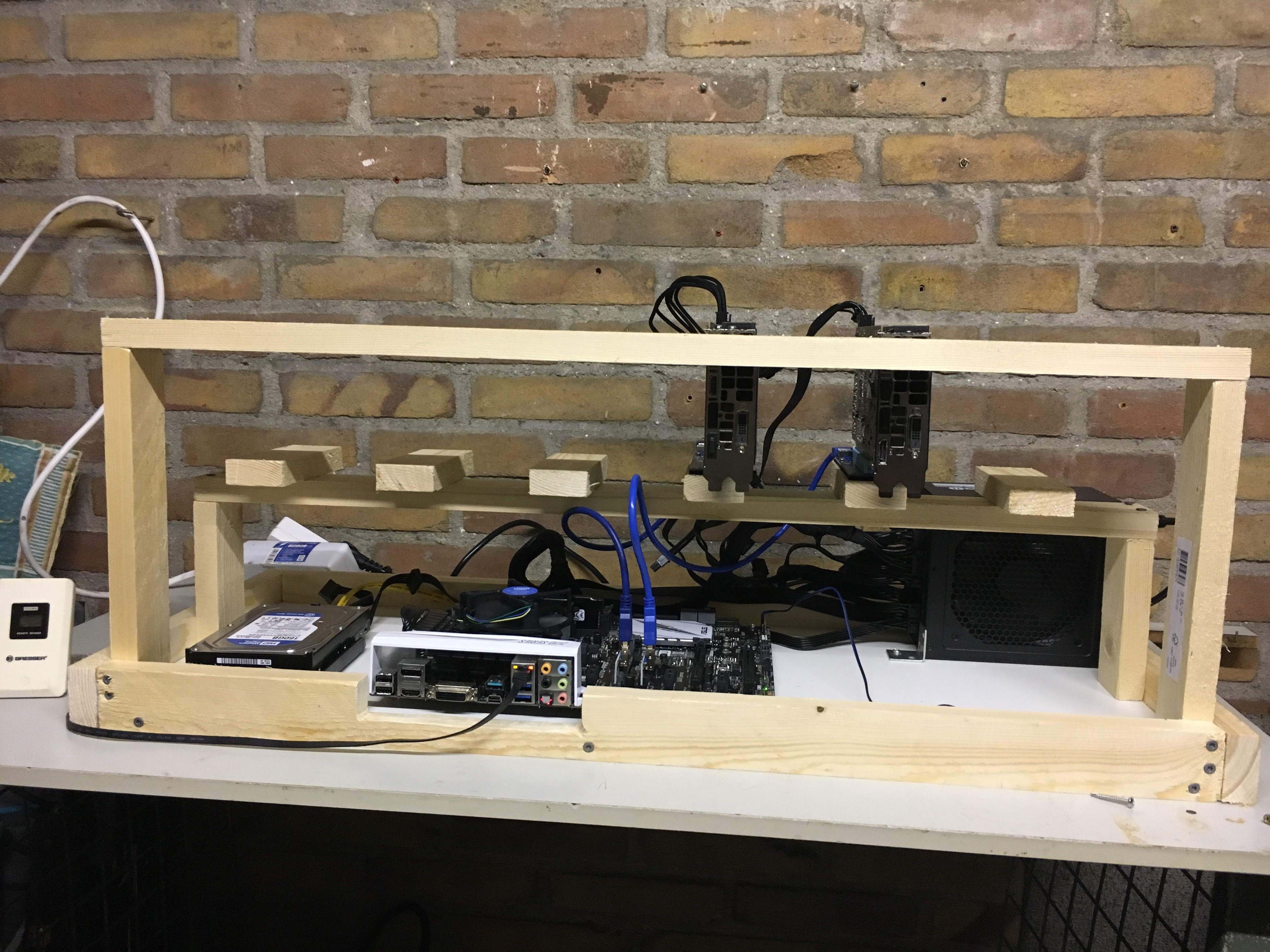

  • skdevil
  • Laatst online: 06-09 07:06
Verwijderd schreef op dinsdag 5 september 2017 @ 22:19:
Als je de volledige setup geeft en hoe je alles hebt aangesloten is pas duidelijk of het veilig is of niet. Overigens is het een pagina geleden nog uitgebreid uitgelegd.
Bedankt voor je reactie, ik heb even de eerdere reacties gelezen. Ik denk dat het wel goed aangesloten is echter zal ik het nog even opsommen.
Voeding: Seasonic M12II EVO 620W
Moederbord: Asus Z170 Pro
CPU: Celeron G3900
3x GTX 1060 (2x 6GB / 1x3GB) 65% power limit. Volgens miner gebruiken ze 77W wat ieder @60 graden.
Vanuit voeding een kabel (6pin) naar videokaart en riser op dezelfde kabel hiervan is 1 connector verlengd met een extension kabel (18AWG)
Wanneer ik een vierde/vijfde kaart wil toevoegen zal ik wel andere opties moeten gebruiken zoals sata (met degelijke kabel)
Ook de voeding zal dan op de schop gaan echter heb ik nog een RM1000 liggen die ingezet kan worden.
Foto staat de 3e kaart nog niet op.
Miner

skdevil schreef op woensdag 6 september 2017 @ 00:38:
Jouw gebruikte riser heeft ook een 6 pins PEG connector nodig? Dan is het mij niet echt duidelijk hoe je het hebt aangesloten. De voeding heeft namelijk vier PEG connectors en dan heb je met drie videokaarten er zes nodig.
  • skdevil
Verwijderd schreef op woensdag 6 september 2017 @ 21:20:
Correct, ik heb de versie 007 risers met 6 pin aansluiting.
De voeding komt standaard met 2 kabels met 2x 6+2pin maar heeft aansluitmogelijkheden voor 3 kabels. Had er 1 bijbesteld bij seasonic.
skdevil schreef op woensdag 6 september 2017 @ 21:29:
De voeding komt standaard met 2 kabels met 2x 6+2pin naar heeft aansluiting voor 3 kabels. Had er 1 bijbesteld bij seasonic.
Ah duidelijk, dan zou ik één ding veranderen en dat is de kabel met het verlengstukje aansluiten op een riser ipv van de videokaart. Door de riser gaat namelijk minder stroom dan door de PEG connector.
  • skdevil
Verwijderd schreef op woensdag 6 september 2017 @ 21:32:
Ga ik direct doen, bedankt!
