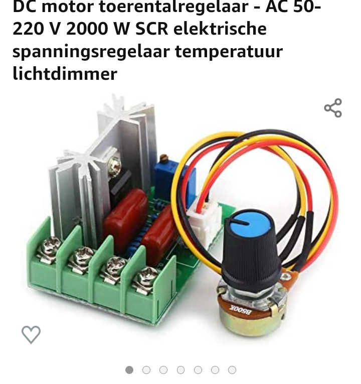

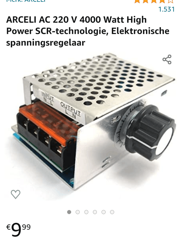

Ja zoiets. Ik heb een kamer ventilator van een artel. Deze wil ik in een trechter plaatsen met een stekker in het stopcontact. Dat werkt maar dit is dan op vol vermogen. Ik wil dit trapsgewijs of stellen op gewenste airflow.

Darkz0rs schreef op maandag 19 september 2022 @ 07:47:
Bij veel gewone 220v ventilatoren kun je gewoon de spanning verlagen om het toerental te regelen. Doe maar een zoekslag bij Google.
220 volt ventilator toerenregeling.

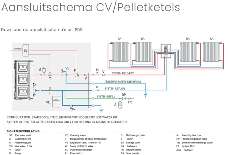

Aansluit vraagje, ik heb een (te) grote Justfire CV pelletkachel, de PS-15-4CV-HYDRO (te groot voor mijn woninkje van amper 80m2, maar moet later ook nieuwe grote ruimte en veel water gaan verwarmen, en kan terug geschroefd worden tot 4kw volgens de specs) Zit even met een aansluit dilemma..
Ik heb een zonneboiler systeem met een groot buffervat (500L) in bestelling staan, maar op het vat zit 3 tot 4 maanden levertijd. Wilde de pelletkachel hier ook op aan gaan sluiten maar dat gaat deze winter dus niet meer lukken. Heb de kachel staan en een pallet vol pellets dus vind het zonde om deze nu niet te kunnen benutten, even opties aan het afwegen.
1: Ik heb ergens gelezen dat het mogelijk is om een cv pelletkachel aan te sluiten op vloerverwarming zonder buffervat. Dit zou natuurlijk de mooiste (tijdelijke) oplossing zijn. Maar kan de gebruiker die dat had uitgezocht niet meer terug vinden. Schijnbaar gebruik je dan het water volume van je vloerverwarming als buffer, mits groot genoeg. Ik heb boven en beneden buizen liggen, als hoofdverwarming dus dicht op elkaar. Ongeveer 400 meter slang verdeelt over 6 groepen.
2:Tijdelijk klein buffervat van marktplaats halen, hoop extra gedoe want geen goede ruimte voor momenteel.
Volgens het aansluitschema van justfire kan directe aansluiting alleen met radiatoren. Maar afhankelijk van het vermogen zie ik daar de logica niet helemaal van in. Je wilt natuurlijk niet dat de boel overhit raakt (nu gaat er max 35c door de vloerverwarming), maar de CV ketel duwt er toch ook een minimaal vermogen in? Dus als de pelletkachel terug kan tot 3.6kw, en je hebt een sterke pomp die die warmte over 400m leiding verdeelt, lijkt me dat toch redelijk. Of zie ik iets over het hoofd?
Afbeeldingslocatie: https://tweakers.net/i/-SpAU5s9SanhGOROOGhOTgHF7-8=/800x/filters:strip_icc():strip_exif()/f/image/KjXsnDLkhXpjYnxe5C2WpRum.jpg?f=fotoalbum_large

Ik gebruik de goedkope aszuiger van de Action al weer 2 jaar ofzo.
(Powerplus heeft ook dezelfde)
Ik gebruik wel een extra papieren binnenzak!
Tevens een toerental regelaar erop gemaakt (amazon paar euro)
Nu zuigt hij op lage snelheid met geen herrie en zuigt prima.
Wat ochtends ook fijn is voor de medebewoners en buren haha.
As hoeft natuurlijk niet met 1200 watt eruit gezogen worden, is veel te fijn.
Na een 10 a 15 x de kachel uitzuigen vervang ik de zak.
Binnenfilter is dan nog schoon.
