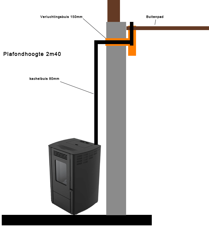

Hier ook eens aan het kijken om een pelletkachel in mijn hobby/werk/mancave kelder te zetten.
Verwarm het nu met een 3.2kw petrolkacheltje die het warm houd maar bij deze temps niet extreem warm...
Natuurlijk is dit op lange termijn wel niet gezond,ondanks voldoende ventilatie...
Er is een installateur komen kijken hier in de buurt en ik kan perfect door een van de ventilatiegaten met de buis van 80 (en manueel glaswol isolatie hierrond) door het verluchtingsgat gaan volgens hem, met rookgasavoer net boven mijn klinkerpad, weggeleid van de muur.
Hij kwam met een voorstel voor een Nordica Extra flame Ketty 6.5kw, iemand hier ervaringen mee?
Een vriend van me heeft net een Qlima Fiorina 74 gekocht voor de helft van de prijs van deze extraflame, vroeg me af of hier zo veel verschil op zit (buiten dat de Qlima 1kw zwaarder is).
nog enige aanraders van kachels toevallig?
( Zelf in vorig huis een Edilkamin Marea gehad en een Thermorossi Mood )

  • Hanzzzie
  • Laatst online: 14:41
Hanzzzie schreef op woensdag 26 januari 2022 @ 11:29:
iemand tips?
ondertussen ook de Artel Julia Next tegengekomen dewelke wellicht interessant is door de continue pellet motor?
Simracing and 3D-Printing enthousiast

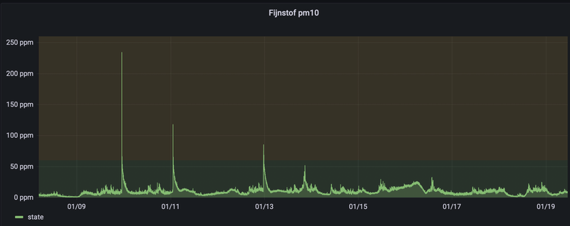

Fijnstof meting (binnen) pelletkachel
Misschien leuk voor jullie om te weten.
Ik vond een tijdlang fijnstof in de vorm van roet op mijn kast. Ik kon de oorzaak niet achterhalen door een rooktest (rookcapsule in pelletkachel en dan kijken of er ergens lekken zijn) Dus heb ik een raspberry pi met een fijnstof sensor SDS011 een tijd lang aan laten staan. Het goede nieuws aan de pelletkachel lag het niet, die bleef netjes in het groene spectrum (zie grafiek). De boosdoener was mijn aszuiger die het as blijkbaar langs het filter heen de woonkamer inblies. (zie de pieken in de grafiek) Nu ik de oorzaak weet kan ik weer rustig slapen. Ik ben ook wel blij dat de pelletkachel vrijwel geen fijnstof uitstoot. Het is een MCZ cute. Die niet helemaal luchtdicht is omdat deze lucht aanzuigt langs het raampje. Maar de schoorsteen zuigt zo hard dat de rook alleen een klein beetje ontsnapt bij het opstarten.

  • Knielen
  • Laatst online: 14:07
hydex schreef op maandag 7 februari 2022 @ 16:06:
Fijn dat je de oorzaak van het fijnstof hebt gevonden, maar dat er rook ontsnapt langs je raam is wel iets wat je zou moeten aanpakken. Dit betekent dat bij normaal gebruik je dus ook via het raampje valse lucht aanzuigt waardoor je een minder goede verbranding krijgt. Bij mijn ouders was dit probleem op te lossen door het deurtje beter af te stellen, daarna veel minder vervuiling en geen lekkage meer langs het raampje.

  • hydex
  • Laatst online: 12-09 14:00
Knielen schreef op maandag 7 februari 2022 @ 16:15:
Ik heb het raampje luchtdicht gemaakt met een glasvezel koord ,maar toen was de verbranding heel slecht. Raam zwart binnen 15 min en enorm veel roet. Ik had toen eerst de rookgasventilor op maximaal gezet en de pellettoevoer op minimaal. meer valt er niet in te stellen maar dat hielp vrijwel niks. Dus glaskoord weer verwijderd. Op de een of andere manier krijgt de kachel dus te weinig zuurstof. Bij mij is de verbranding nu prima. Pas na 3 dagen hoef ik het ruitje schoon te maken en de roetaanslag is ook minimaal. En waar ik bang voor was dat dit voor veel fijnstof zou zorgen, bleek ook niet zo te zijn.

Weet iemand een goed idee om de bocht in de buis te maken zoals volgende illustratie?
zou dit met een flexibele kachelbuis gaan? ( de oranje lijn is het verluchtingsgat van mijn kelder, uitgevoerd met 150mm oranje dikwandige rioolbuis ( T-stuk ) dit is net te hoog tov het pad om hier deftig een bocht in te krijgen lijkt me.
dacht evt in de buis een 80mm flexibele buis te plaatsen met glaswol of ander warmtewerend materiaal.

Een pelletkachel hoort een vrije uitmonding te hebben en eigenlijk ook boven de nok. Gaat dat wel lukken zo? Mocht de wind verkeerd staan dan kan het wel eens problemen geven door rookgassen die terug gedrukt worden.
  • Hanzzzie
zou deze net boven het pad willen laten uitkomen, denk dat daar trek genoeg zal staan voor de buis.
had een installateur hier die dit geen issue vond. maar wou toch eens een 2e opinie :)
Was wel van plan de uitgang te regelen dat deze weg staat van de wind met een soort reflectorkap of dergelijke

Hanzzzie schreef op woensdag 9 februari 2022 @ 08:45:
Iets met echt een heel slecht idee..... @Erwin_83 heeft echt een heel goed punt. En dat is niet alleen voor de show.

Je pijp moet de vrije uitmonding in.... Omhoog dus. En geen scherpe bochten een S maken.

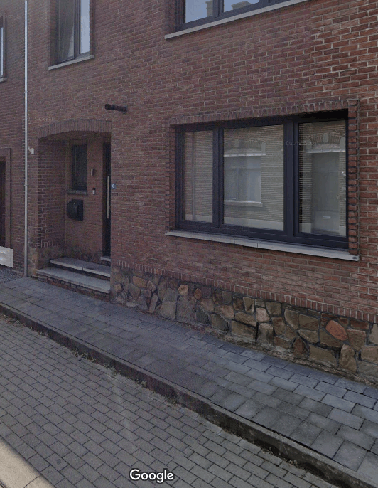

dat gaat jammer genoeg niet, dan zou ik door de vloer moeten van de beneden verdiep.
het gaat over 45cm door de muur en dan een 20a30cm naar boven om boven het pad uit te komen
  • Erwin_83
  • Laatst online: 05:34
Tijdje terug was het nog bij Kassa. Angst voor pelletkachels en woonkamers vol rook. In alle gevallen hadden ze een geveldoorvoer die gelijk uitmonde buiten, al dan niet in een steeg.

Ja en waarom kan je niet omhoog dan? Heb je directe buren?
  • Hanzzzie
Erwin_83 schreef op woensdag 9 februari 2022 @ 11:17:
ik had in mn vorig huis hem ook gewoon door de muur naar buiten, nooit enige problemen gehad eigenlijk...
Was aan de straatkant

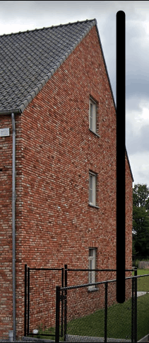

Afbeeldingslocatie: https://tweakers.net/i/g5OMkRpm_4zr7clOLLpMecAQJEQ=/full-fit-in/4000x4000/filters:no_upscale():fill(white):strip_exif()/f/image/UHknEJ7RuHEFmS2enrJriZOy.png?f=user_large
ik zou dan 3 verdiepen omhoog moeten met een lelijke dikke buis om boven de nok uit te komen.
(gelijkvloers, 1e en volwaardige zolderverdieping)

Zo een pijpje recht uit de muur mag niet denk ik. Er zullen weinig pelletkachelfabrikanten zijn die die wijze van installatie in hun handleidingen zetten.
  • Hanzzzie
Bluesolid (Artel) schrijft het toch voor als mogelijkheid
https://www.bluesolid.nl/rookgasafvoer-pelletkachel
  • PVPaneel
  • Registratie: Maart 2021
  • Laatst online: 21-10 08:05
@Hanzzzie
Volgens mij komt dit eens in de zoveel tijd langs en is het antwoord heel simpel; het kan wel, maar het mag niet. Iets met uitmondinggebied en bouwbesluit.
Meer valt er niet over te zeggen.
EDIT: https://www.omgevingsweb....okgasafvoer-gepubliceerd/ met als uitschieter het stuk waar het om gaat:
Het begrip hinder is in hoofdstuk 6 nader uitgewerkt en de toegelaten plaats voor een uitmonding is duidelijker geregeld en aangescherpt. Zo is een uitmonding onder een balkonvloer in gestapelde bouw niet meer toegestaan. Voor installaties met brandstoffen anders dan gas is de uitmonding altijd in het zgn. vrije uitmondingsgebied.
EDIT2 [Andere site]: https://www.bouwwereld.nl...t%20dak%20moet%20uitkomen.
Ook is de norm aangescherpt voor wat betreft de bovendakse uitmonding. Het is niet meer voldoende om de uitmonding in het dakvlak alleen hoger dan de goot te plaatsen; met de nieuwe norm is het nu verplicht om de uitmonding in zgn. vrije uitmondingsgebied te laten uitkomen. Dat betekent dat een schoorsteenpijp altijd boven de nok van het dak moet uitkomen.
