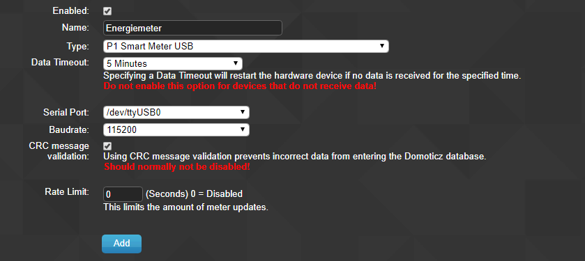

ik heb een AM550 met een ali kabel:
https://nl.aliexpress.com...=a2g0s.9042311.0.0.PWqXZx
Hoe moet ik die instellen op Domoticz?
2900Wp ZZW + 915Wp Z verwarmd met alfea extensa r32 8KW en 2x FTXC35, SWW Atlantic Explorer 3 200l
  • MdO82
  • Laatst online: 13:49
@maartentmm Jij had een Raspberry toch ?
Open eens een ssh connectie ermee en kijk eens wat je krijgt met het volgende commando
lsusb
2250 WP Zuid PVoutput
  • maartentmm
  • Laatst online: 13-10 09:41
Bus 001 Device 004: ID 0403:6001 Future Technology Devices International, Ltd FT232 USB-Serial (UART) IC
Bus 001 Device 003: ID 0424:ec00 Standard Microsystems Corp. SMSC9512/9514 Fast Ethernet Adapter
Bus 001 Device 002: ID 0424:9514 Standard Microsystems Corp. SMC9514 Hub
Bus 001 Device 001: ID 1d6b:0002 Linux Foundation 2.0 root hub
  • MdO82
Dat zou goed moeten zijn
Voeg nieuwe hardware toe aan domoticz
Afbeeldingslocatie: https://tweakers.net/ext/f/UffPcFKOCOcoulFFv0imVjI9/thumb.png
Als je die hebt toegevoegd dan zou je onder devices 2 meters moeten krijgen

  • maartentmm
ik heb er (voor nu) nog maar 1 device aan hangen. @MdO82 Helaas komt er niks bij te staan.

@maartentmm Kijk eens of het via deze post lukt om de data binnen te krijgen
https://www.domoticz.com/forum/viewtopic.php?t=15455
  • maartentmm
Raspberry herstart en de P1 opnieuw aangesloten en nu werkt hij.

Ik merkte vanmorgen op dat er sinds gisteravond 22:05 geen gas en stroomverbruik meer gelogd wordt in Domoticz. Omdat ik er vanuit ging dat het een hick-up zou zijn van Domoticz, heb ik mijn Rpi3 herstart, maar helaas bleef het verbruik op 0 staan. Toen maar even de kabel tussen mijn Rpi en slimme meter opnieuw aangesloten, maar ook dit gaf geen resultaat.
De kabel wordt wel herkent als ik 'lsusb' uitvoer:
Bus 001 Device 005: ID 0403:6001 Future Technology Devices International, Ltd FT232 USB-Serial (UART) IC
en als ik 'dmesg | grep tty' uitvoer zie ik: FTDI USB Serial Device converter now attached to ttyUSB0
maar als ik 'cu -l /dev/ttyUSB0 -s 115200 --parity=none uitvoer krijg ik alleen 'Connected' verder geen data.
Iemand nog tips? (Behalve een nieuwe kabel testen)
Kabel: https://www.sossolutions.nl/slimme-meter-kabel
Meter: ISKRA AM550
[ Voor 16% gewijzigd door Dj-sannieboy op 01-06-2018 14:10 ]

Ik denk dat je alle mogelijke opties wel bekeken hebt. Alleen met een andere kabel kun je nog controleren of niet je P1 poort kapot is.

Update:
Lees zojuist op het Domoticz forum dat het ‘herstarten’ van de meter kan helpen. (Door alle schakelaren/automaten uit te zetten) Vanmiddag maar eens proberen.
Update 2:
Inmiddels krijg ik na alles uitschakelen en weer inschakelen weer data vanuit de P1 poort.

Hoi,
Ik heb een ISKRA AM550 (DSMRv5) meter aangesloten op een Raspberry PI via een Startech USB naar Serial Converter (FTDI 232RL) waarvan ik de RxD geinverteerd heb met het FT PROG tooltje, ook heb ik meerdere weerstanden (1K, 4.7K, 10K) parallel geprobeerd over VCC en GND (pin 2 en 5 van de rj12 connector), als ik connect naar de Seriele Poort (115200 8 N 1) spuugt de meter om de seconde rotzooi uit ipv een goed telegram, iemand een idee waar dit aan kan liggen?
Het 1ste telegram is:
▒▒ @▒p @ ▒▒▒▒▒0▒▒▒@▒▒▒ ▒` ▒▒▒ ▒ ▒▒▒@▒@▒▒▒▒▒▒ @@▒G8p▒ @▒
De 2de is:
▒▒ @▒▒▒▒▒@▒@@@▒@▒▒ ▒ `▒@@▒@▒▒▒▒@▒▒ ▒▒▒ @▒▒▒ p▒@▒▒▒@@▒ ▒▒@▒▒
Groeten,
Donald.
