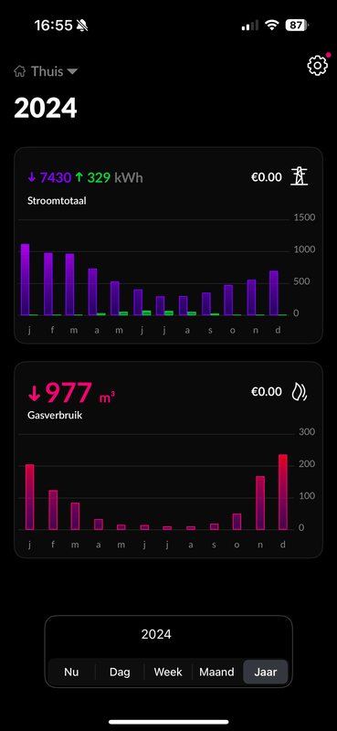

Mijn situatie is semi onveranderd gebleven het afgelopen jaar. Veel verbruik, maar daar heb ik mij bij neergelegd. Regelmatig de b61 exv te laag blokkering. Geen idee hoe dit op te lossen. We hebben de thermostaten behoorlijk hoog staan, omdat de verdiepingen in ons huis met een vide in open verbinding met elkaar staan. Maar boven staat alleen de thermostaat in de badkamer aan. De temperatuur blijft goed in huis.
Laatste maanden maakt de warmtepomp bij ons af en toe een geluid alsof er ergens een centrifuge aan staat. We hebben onze lokale firma gebeld voor een onderhoudsafspraak, maar een regelmatig terugbelverzoek doet vermoeden dat ze het heeeeeeel erg druk hebben. Dat werd hier natuurlijk ook al gemeld en is op het journaal te zien geweest.
Ik houd mijn vingers gekruist dat er niet spontaan iets stuk gaat, maar na 7 jaar is het niet uit te sluiten natuurlijk.

  • Slim_eminem
  • Laatst online: 05-09 13:50
remmuz schreef op zaterdag 28 december 2024 @ 16:08:
Met veel verbruik bedoel je, meer dan voorgaande jaren? Of gewoon hoger dan je verwachtte?
Ik zit tot nu toe ruim 80 kuub gas lager dan vorig jaar op deze dag. Maar het is ook een zachte winter natuurlijk.
Onderhoud heeft het systeem in 8 jaar nog niet gehad. Ook geen issues gelukkig 😊
Ja, hoger dan ik verwachtte. Maar eerlijk is eerlijk; ik heb mij waarschijnlijk niet goed genoeg verdiept op het geheel. Ik verbruikte dit jaar 7430 kWh en 977m3 gas in mijn vrijstaande met riet gedekte woning uit 2017 met HR+++ glas. Huishouden van 2 personen. 6 zonnepanelen en geen elektrische auto’s. Koken op gas.
Afbeeldingslocatie: https://tweakers.net/i/eyRjLN5uko7znLrzZwxmZlB2IHQ=/x800/filters:strip_exif()/f/image/LKTdT1xWrI26zI6EKuMpkRJW.png?f=fotoalbum_large

Ik zag je hoge energie verbruik, oeps !
Realiseer je, warmte stijgt en afgekoelde lucht daalt.
Misschien dat plafond ventilators je warme lucht enigszins wat omlaag kunnen stuwen, maar met een Lt van ca 26 / 27 graden zal het niet gemakkelijk zijn het aangenaam te krijgen in de winter.
Je overvraagt de WP denk ik.
Idee ;
Kan je niet eens kijken of je Lt en Ht kan verwisselen, Ht naar de woonkamer en Lt naar de slaapkamers.
Misschien kan je dan Ht met ca 40 graden aanvoer in de woonkamer, met plafond ventilators de woonkamer wel aangenaam en verantwoordt verwarmen, zonder grote investeringen te doen.
Een woning met veel m2 en met ook nog eens heel veel m3 verwarmen kost links of rechtsom veel energie.

Hi,
Hier iemand waar het warmtepomp gedeelte 24/7 draait. Bij mij staat ie op stand 5 (twee streepjes van boven). Goed om te vermelden is dat de dT van de LT circuit op 4 graden zit ongeveer. Lage flow. Zie bijgevoegde foto:
Afbeeldingslocatie: https://tweakers.net/i/e2ryRJUX63-Kf5IZHPp_ymPrZPk=/800x/filters:strip_icc():strip_exif()/f/image/EP3BmJFHRXCMRTMwnA747B2l.jpg?f=fotoalbum_large
Afbeeldingslocatie: https://tweakers.net/i/Re18UOKdC9jUSHqOQjJzDy4UlgA=/800x/filters:strip_icc():strip_exif()/f/image/JHW6X6KB7SaGV7yob73QAANN.jpg?f=fotoalbum_large
